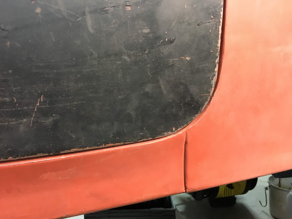

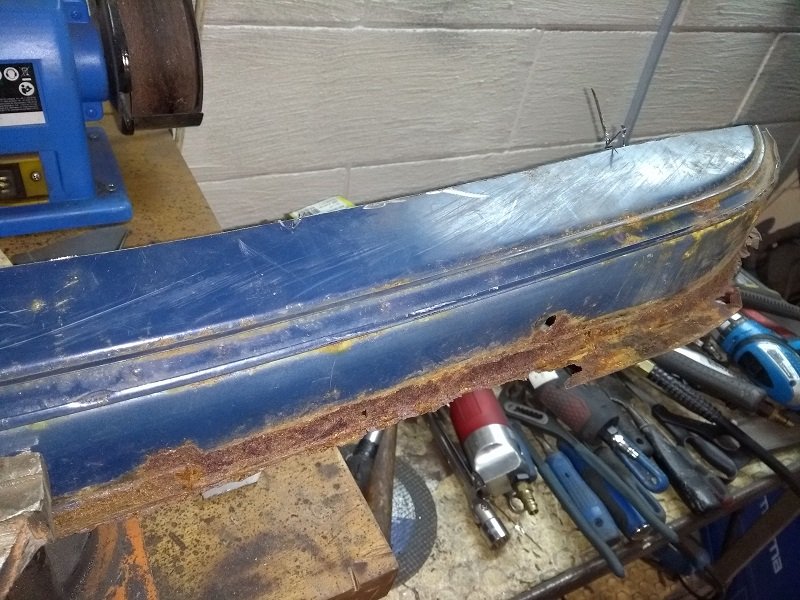

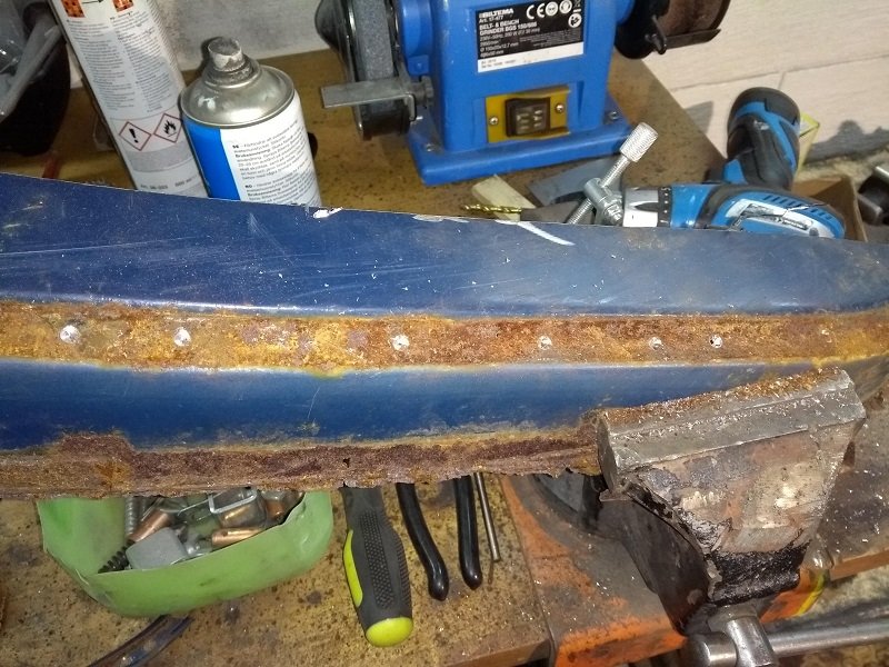

Jeg har gjort litt mer på døren og har fått sveist på den nye bunnen. Prøvde å få tak i nye stållister for feste av gummilistene rundt døren, men de var ikke på lager og uvisst når de kunne skaffes. Nå viste det seg at det andre settet med dører hadde noen av disse intakt uten nevneverdig med rust og de som var rustet der var bra på originaldøren.
Under disse listene var det tydeligvis ingen rustbeskyttelse, men selve listen var noenlunde slik at etter sliping, sandblåsing og litt retting ble det bra. Jeg så jo også at den ene listen nederst på døren har bue i horisontalplanet og hadde nok vært vanskelig å forme av en ny list. Borret ut punktene med 5 mm bor slik at det forhåpentligvis går greit å sveise de på igjen.
Volvo PV_83.jpg (124.2 KiB) Viewed 8120 times
På utsiden så det bra ut.
Volvo PV_82.jpg (134.58 KiB) Viewed 8120 times
Men under listen har det antagelig vært blankt stål..

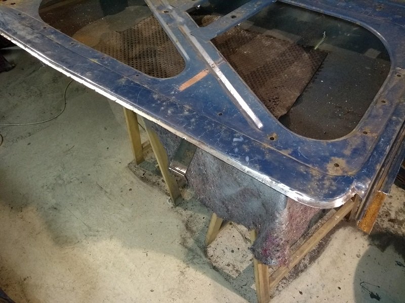

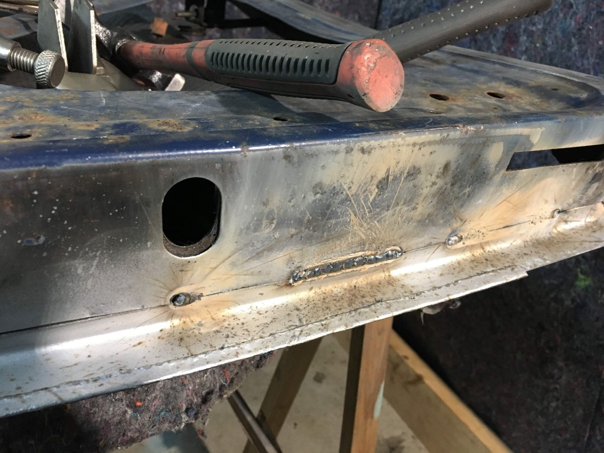

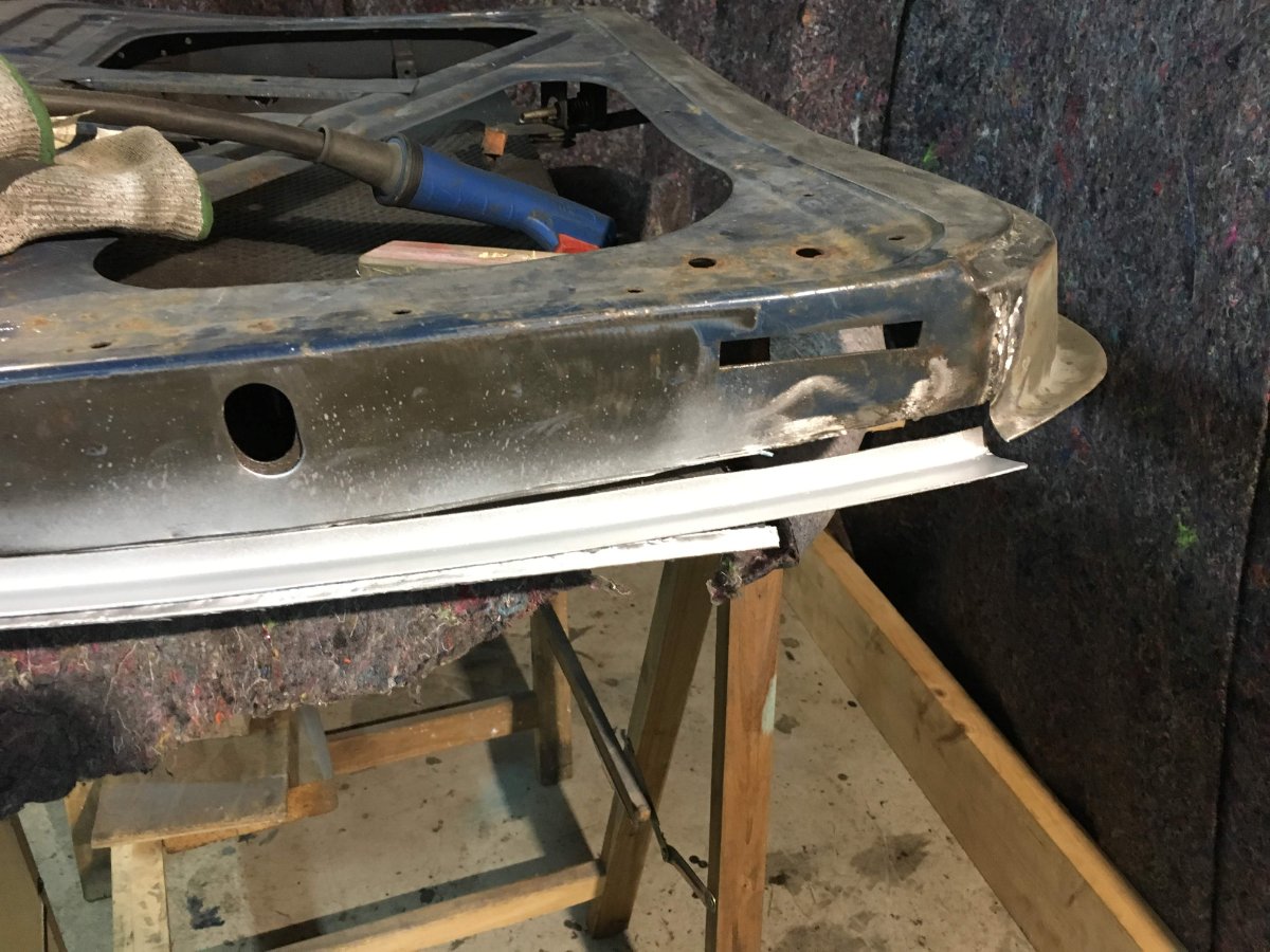

Da har jeg begynt på den andre døren, vil vente med selve dørplaten til begge er klar og så tilpasse det på bilen slik at spalten blir riktig. På den andre døren valgte jeg å skjære ut bunnen slik at skjøten blir under listen for gummilisten.
Volvo PV_94.jpg (115.82 KiB) Viewed 8013 times

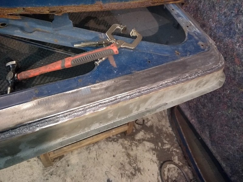

Dette gjør jobben en del enklere enn slik jeg gjorde på første døren, der må jeg tinne i sveiseskjøten, mens på den andre er det nok å slipe slik at det er noenlunde plant.
Volvo PV_92.jpg (100.86 KiB) Viewed 8013 times

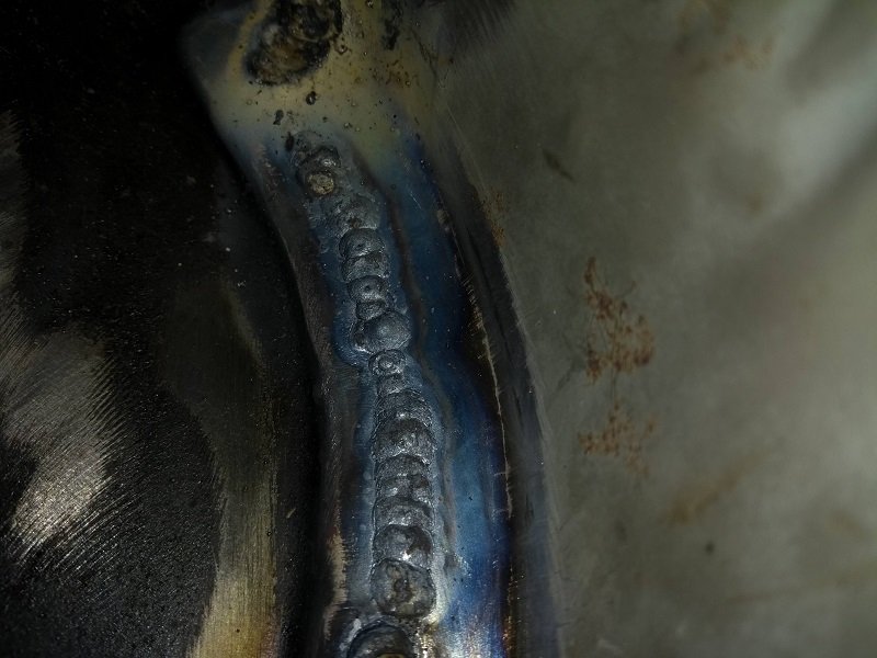

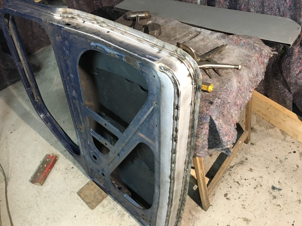

Sveisene med flusstråd blir ganske bra når platene er helt reine, er det litt maling eller annet blir det lett mye sprut og gjennombrenning. Baksiden blir også grei når det er litt avstand mellom platene.
Volvo PV_90.jpg (78.67 KiB) Viewed 8013 times
Ferdig sveiset bunn, klar for sliping.

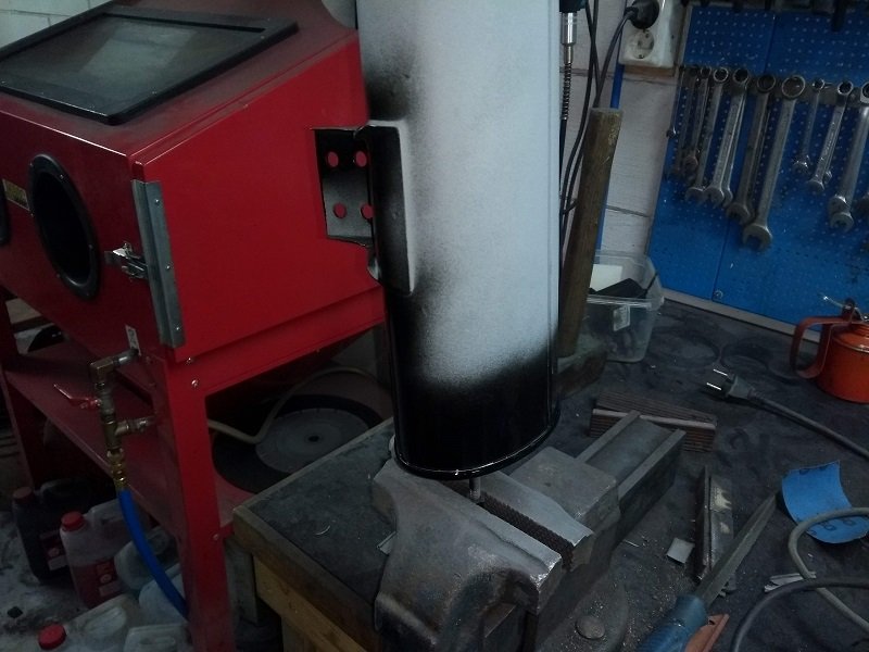

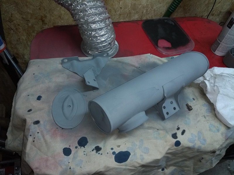

Innimellom har jeg grunnet og lakket det "nye" luftfilteret som Reodor57 hadde på lager.
Volvo PV_93.jpg (86.53 KiB) Viewed 8013 times
Toppstrøk blir svart caliperlakk fra Biltema etter anbefaling fra Reodor.
Volvo PV_89.jpg (81.16 KiB) Viewed 8013 times

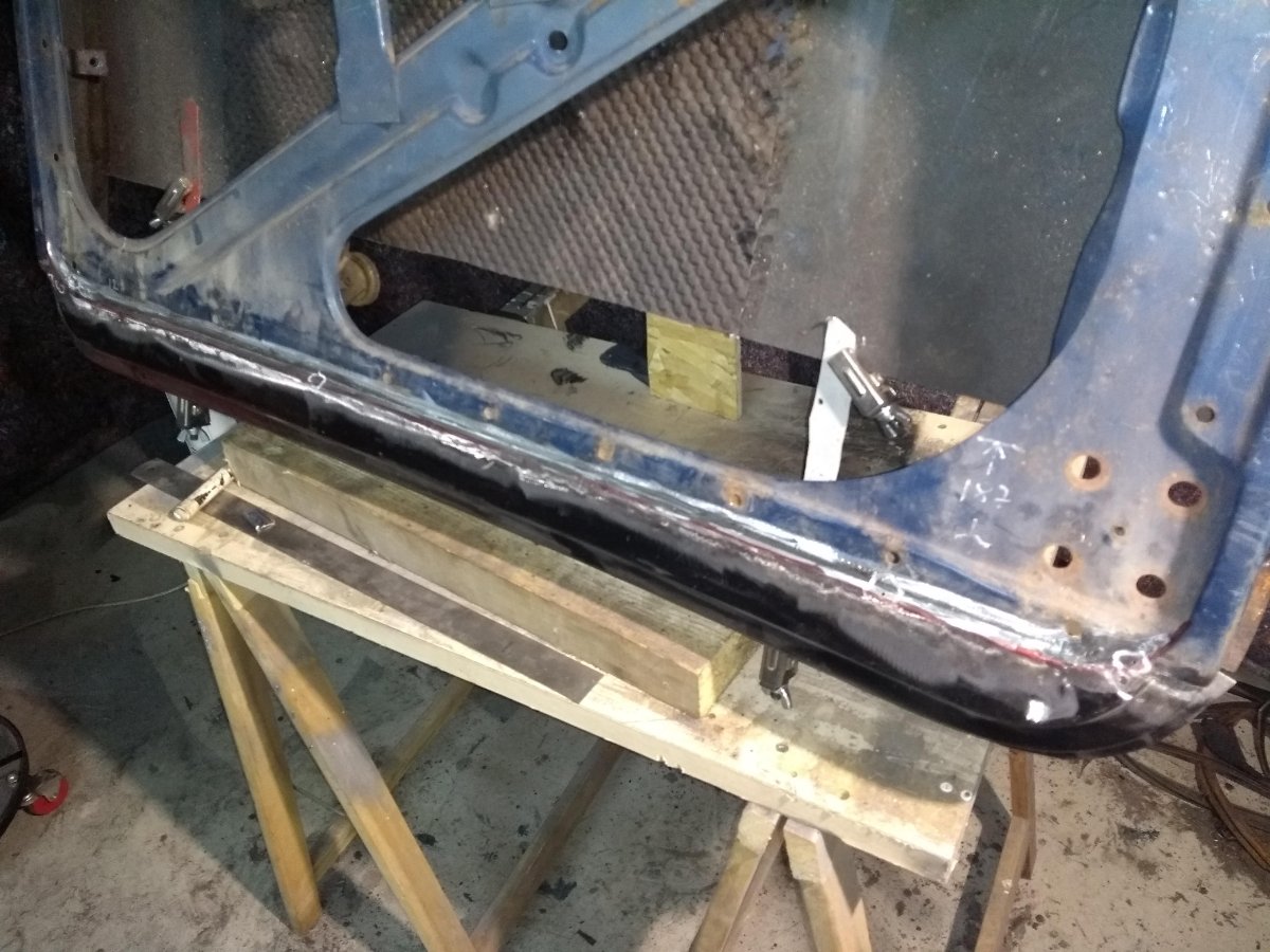

Det var mye arbeid med å skifte bunnen i dørene, og det som kanskje var mest plunder med var profillistene for gummilistene. Jeg måtte også bytte noe av kanten som ligger mot dørplaten. Sveisen her blir skjult av profillisten.
Noe av falsen på dørplaten måtte også kuttes bort slik at det bare er en liten kant igjen på hengselsiden på døren, håper det blir stabilt nok, mulig jeg må sveise noen punkt. Tenkte å legge karosserikitt på falsen før lakkering.

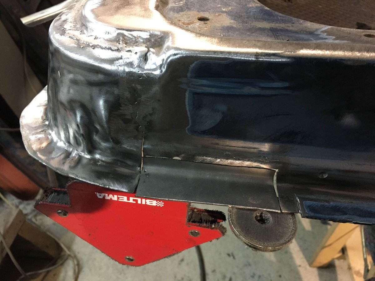

Den nye bunnen var veldig grovt presset og det blir nok noe tinn her til slutt for å pynte på det. Kunne muligens rettet noe her, men er redd for at den da endrer litt fasong og kanskje ikke passer helt i døråpningen.
Da er begge dørene ferdig innvendig og er klar for tilpasning av dørplaten.
Det blir spennende å få dørplatene på, men før jeg sveiser plateskjøten tenkte jeg å slipe og grunne med Arcanol og Owatrol på innsiden av dørbunnen mens det er enkelt å komme til. Det er også noe overflaterust på innsiden som må fjernes.

Det er veldig beskrivende med disse bildene.
De fleste tenker kun på skifting av den ytre platen når de snakker om å sveise rust nederst på døren.
Det er jo alt bakom som er vrient! Den ytre platen er nesten bare desserten i forhold.
Jeg har byttet slike nedre platedeler, og de hadde lett for å slå seg. Snakket med en faglærer på Rud videregående skole, og han sa at man måtte punkte og slå på sveisepunktene med karosserihammer og mothold underveis. Trolig etter avkjøling ?
Jeg svieset med overlapp på en Fiat og jeg fikk noe bøy innover på den ene siden. På den andre hvor jeg hamret litt på sveisepunktene gikk det bra. Men dette er ikke dagligkost for meg, så noen kan sikkert si mer om dette?
Trolig har restauratøren her full kontroll...
På Duetten punktet jeg med 10 cm mellomrom hele veien i flere omganger. Deretter sveiste jeg maks en cm mellom punktene og hoppet 10 cm i flere omganger. Kunne sikkert brukt hammer og mothold for å få det helt 100%, men når sveisen var slipt etter sveising var det greit å få ut de små ujevnhetene. Plata ble så brettet rundt kanten til slutt. Klipte opp i buene for å få en pen sving.

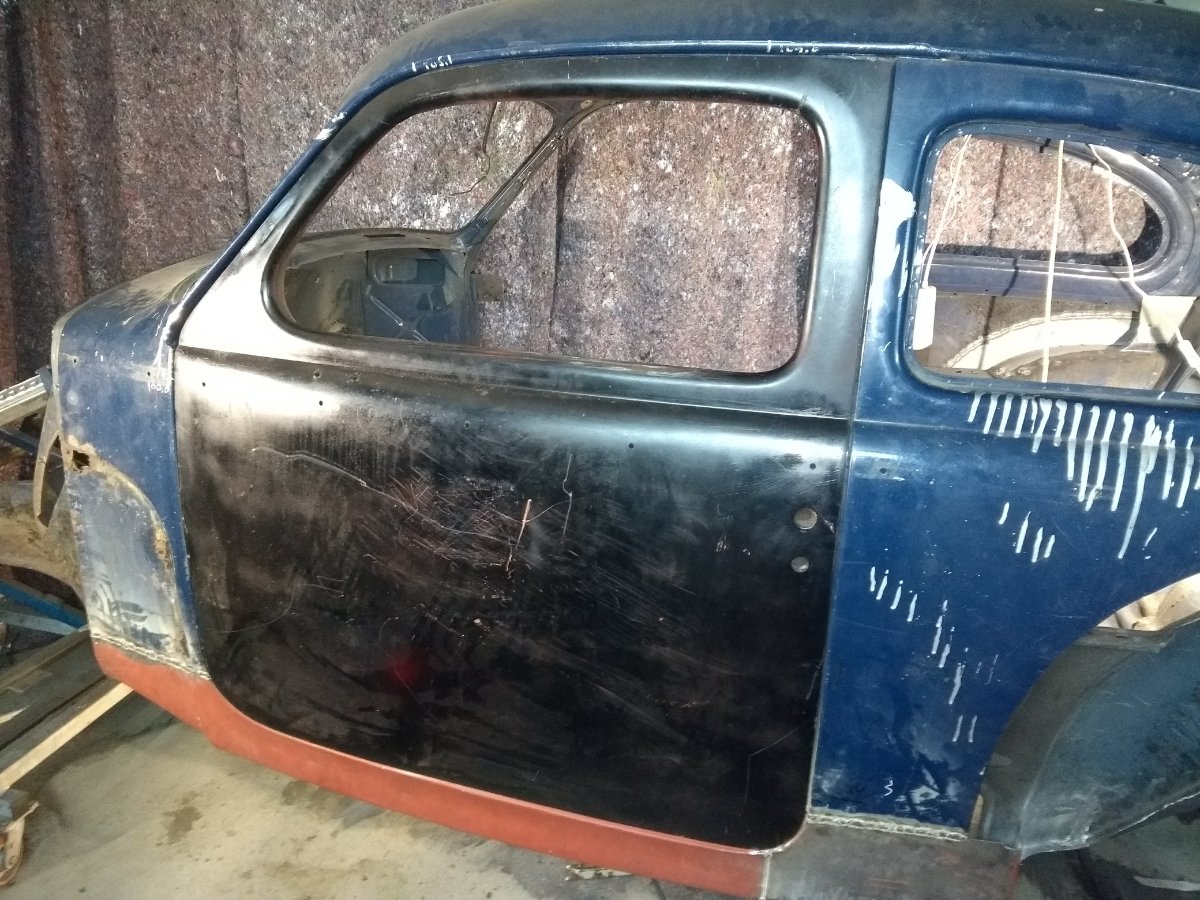

Har jobbet litt mer med den venstre døren og jeg ser at det er veldig viktig å tilpasse den på bilen. Når jeg sveiste på kanalen brukte jeg de som nå er reserve/deledører som mal siden de originale dørene ikke var strippet for innmat og dermed var ganske tunge å håndtere. Det viser seg (heldigvis) at dørene er ganske like i størrelse. Jeg tenkte i utgangspunktet at det var disse jeg skulle bruke, men så at de hadde en del mer rust i øvre del enn originaldørene.

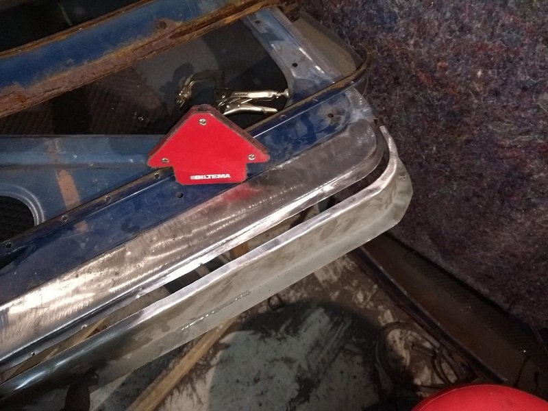

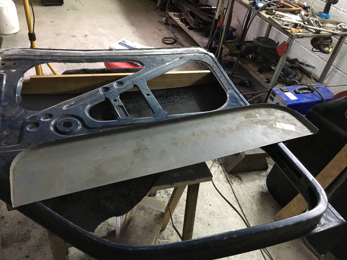

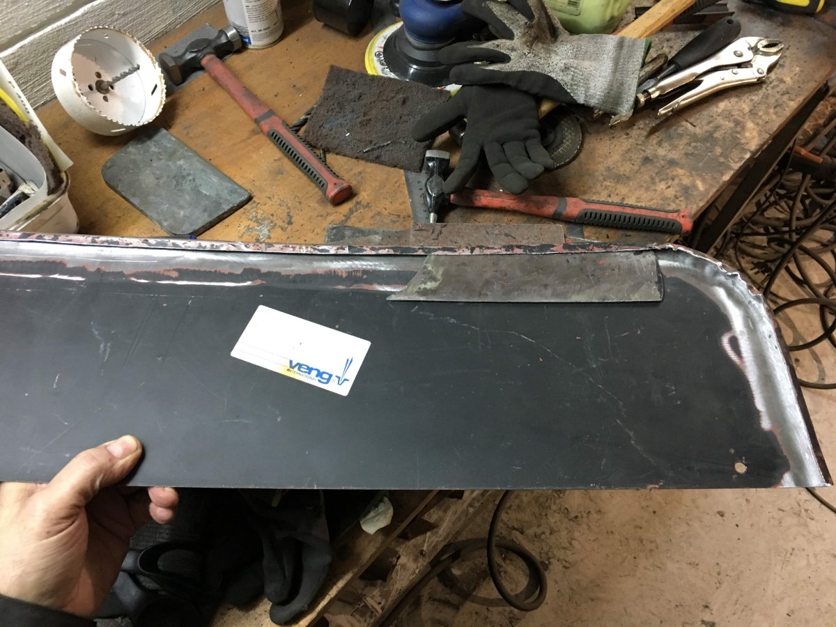

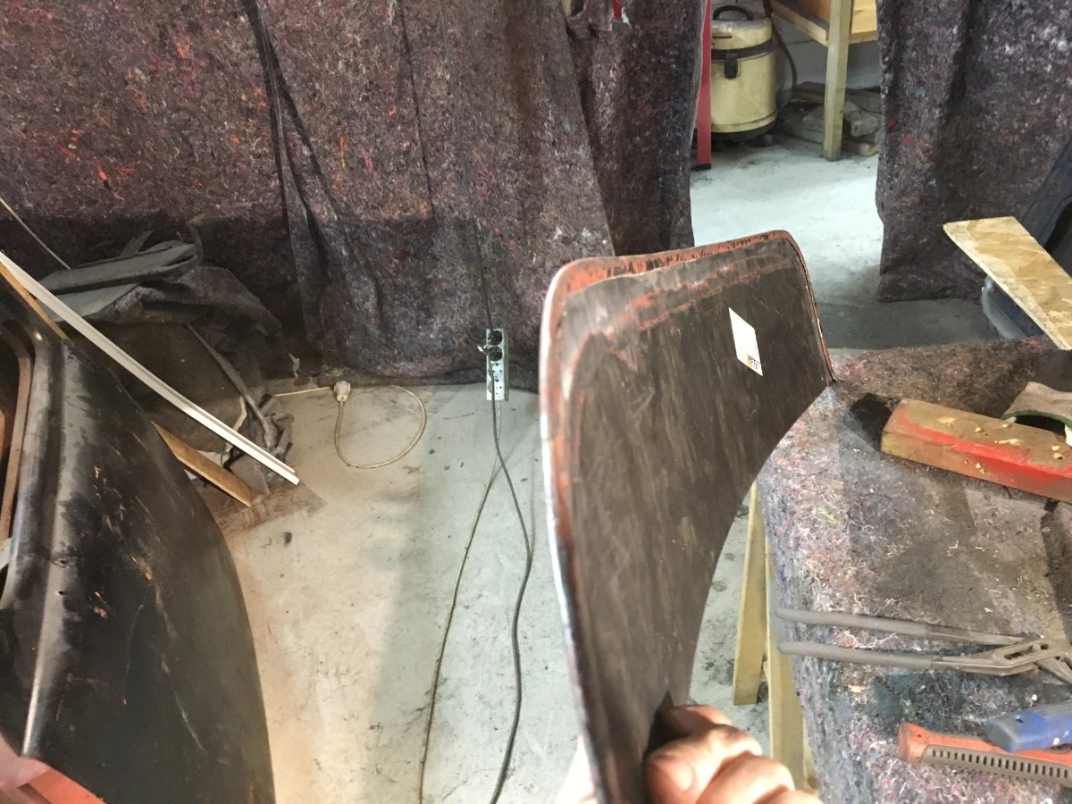

Jeg har formet dørplaten etter formen på døren og har bukket kanten nesten ferdig over en 2 mm platebit for at det skal bli minst mulig herjing med dette etter sveisingen. Det var da ganske greit å få fin bue i de nedre hjørnene på denne måten. Tok av kanten litt på forhånd slik at det var ca 8-10 mm igjen (samme som eksisterende).
Ferdig bukket kant
Når denne så ble tredd på døren kan jeg justere under slik at det blir passe spalte. Framme og bak på døren er det også passe spalte, men sliter litt med å få justert nøyaktig.
Spalten under ble bra, men det er litt liten klaring mellom dørskrog og terskel. Der skal det jo også være plass til panelet som ligger oppå.

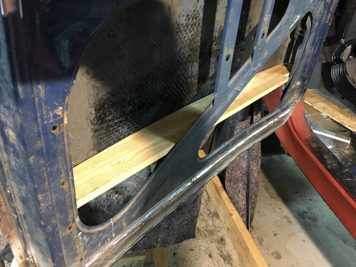

Har laget et "spant" som er festet på innsiden av døren for å stive av under sveisingen. Jeg tenker å bruke metoden med buttsveis og punkte med 10 cm avstand i flere omganger og hamre sveisene før en går videre. Og fortsette med korte sveiser som kjøles. Tenker å ha platetykkelsen som avstand slik at det blir god gjennomsveising og dermed sterk sveis etter sliping på framsiden.
Det blir antagelig ikke sveising av platen før over helgen siden jeg tenkte å rengjøre og male innvendig i bunnen først.

Siffen wrote: Jeg har formet dørplaten etter formen på døren og har bukket kanten nesten ferdig over en 2 mm platebit for at det skal bli minst mulig herjing med dette etter sveisingen.
Hvordan gjorde du denne brekkingen? Resultatet ble veldig bra.
Siffen
Posts: 173
Joined: Sat 04 Feb 2017 23:22
Location: Bergen
Post by Siffen »
Dørplatene var noe av det som var kjøpt inn for 30 år siden og er bukket med fals på 90 grader som på bildet under slik at videre bearbeiding var forholdsvis enkel. Buen i platen ble laget med mange veldig små "knekker" i kanten med fals. Buen ble da i utgangspunktet for stor, men lot seg enkelt rette ved å legge den på bordet og presse lett. Etter at falsen ble bukket videre over en 2 mm plate som vist i forrige innlegg er den egentlig enda lettere å forme slik at buen i platen kunne jeg nok med fordel gjort etterpå, skal prøve det på den andre døren.
Med 2 mm spalte i falsen er den lett å tre på døren og holder forhåpentligvis fasongen i nedre kant av døren under sveiseoperasjonen.. Etter sveisen kan jeg da bearbeide den med hammer og plant mothold slik at den sitter ordentlig rundt kanten. Dette er planen så får vi se hvordan det går.
