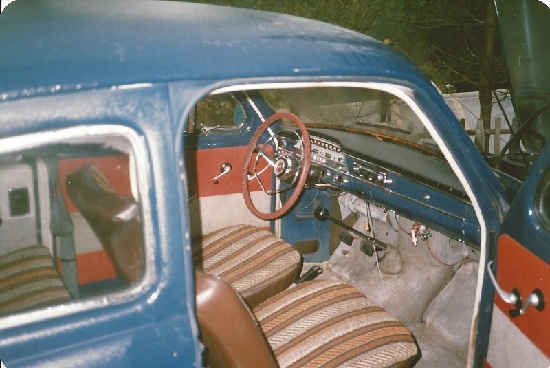

Interiøret var ikke helt "up to date".

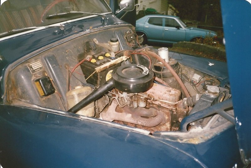

Motoren trengte også en gjennomgang.

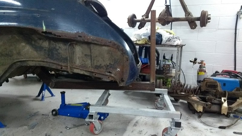

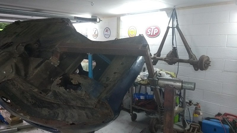

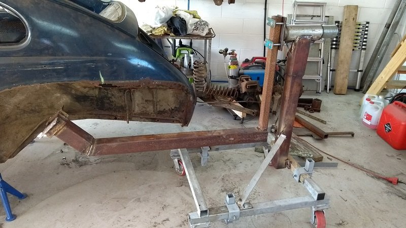

Det første jeg gjorde var å lage karosserisnurre slik at jeg kunne jobbe uanstrengt alle steder på bilen.
Volvo PV_6.jpg (68.12 KiB) Viewed 18030 times
Hele hekken var oppspist av rust slik at jeg måtte bruke innfestingen for bakakselen til å skru fast "snurre" festet slik at jeg kunne jobbe på bakre del uten å være avhengig av ytterligere understøtting.

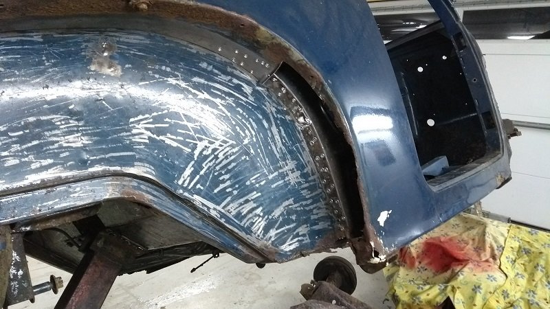

Mer plate ble fjernet. Har god nytte av div luftverktøy, blant annet en liten bajonettsag som er strålende for dette.
Volvo PV_12.jpg (89.18 KiB) Viewed 18030 times

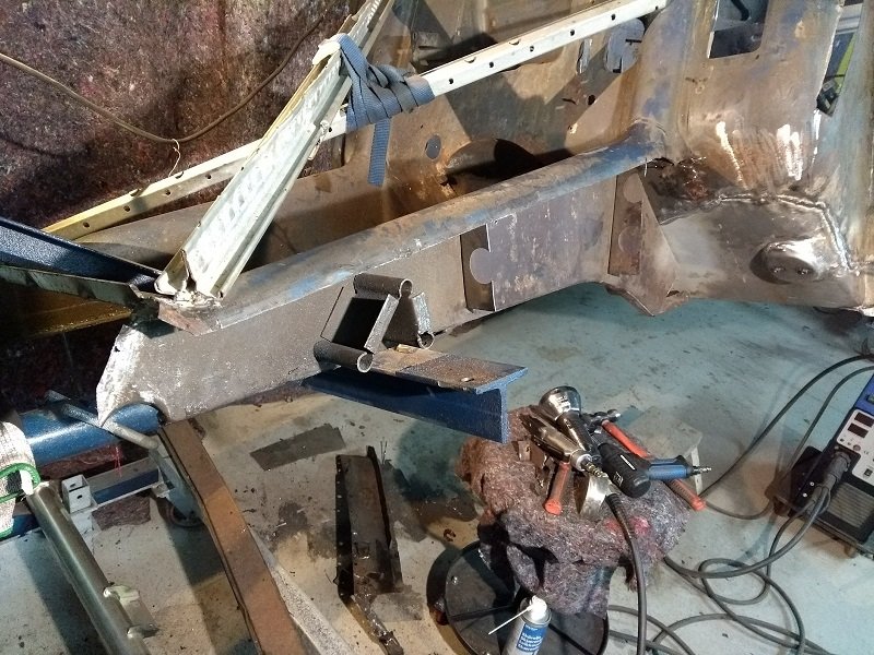

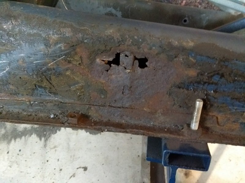

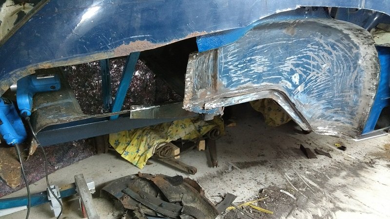

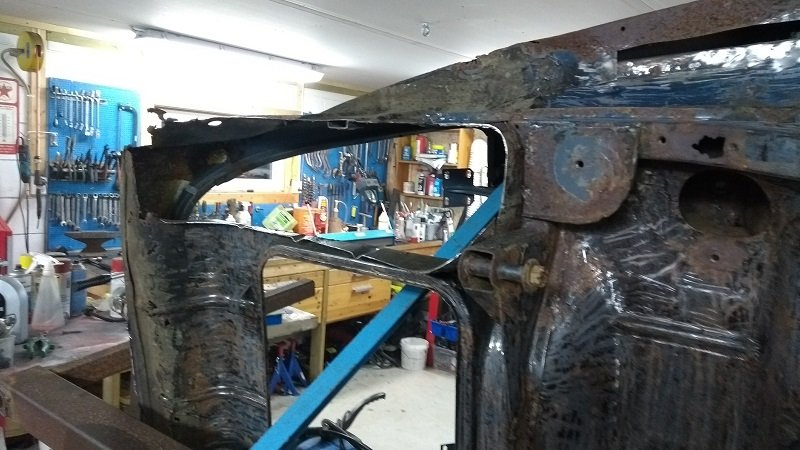

Rammevangene framme var dårlig på utsiden, ser ut til at det er en vanlig rustskade på PV-ene. Jeg har laget nye plater på utsiden på begge sider. Innsiden var som ny når jeg fikk fjernet veistøv og olje.

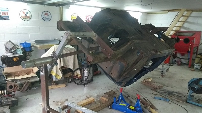

Hei, karosserisnurren krevde litt tenkearbeid siden bilen var så dårlig bak og jeg ønsket å kunne reparere hele hekken uten å måtte endre feste for snurren etterhvert som arbeidet skred fram. Vanligvis er jo denne festet til støtfanger festene i karosseriet, men disse var jo stort sett helt borte. Framme var de også gåen slik at der har jeg brukt travers festene i rammevangene, innsiden på disse var bra, men jeg måtte bytte bunnen delvis på ene siden og hele på andre siden. Her måtte jeg da løfte bilen litt mens platen ble fjernet og ny montert.
Volvo PV_19.jpg (147.07 KiB) Viewed 18030 times
Her er den lange armen som går fram til bakakselinnfestingen. i tillegg til denne er det to stag som går opp i hattehyllen, dette viser på bilde i forrige innlegg.
Volvo PV_36.jpg (97.06 KiB) Viewed 18030 times
Armen er skrudd på bilen, hjulene er en ramme som egentlig er for en båtkrybbe, men passer ypperlig til dette også. Veldig greit å kunne skubbe PV-en til side når de andre bilene skal inn for service eller hjulskift.
Volvo PV_35.jpg (80.51 KiB) Viewed 18030 times
Stort sett ferdig bortsett fra støttestagene som ble tilpasset etter montering og lås for å holde bilen i stilling. Opplagringen er rør i rør der det utvendige ble splittet og sveist sammen igjen med passe klaring.
Volvo PV_37.jpg (73.96 KiB) Viewed 18030 times

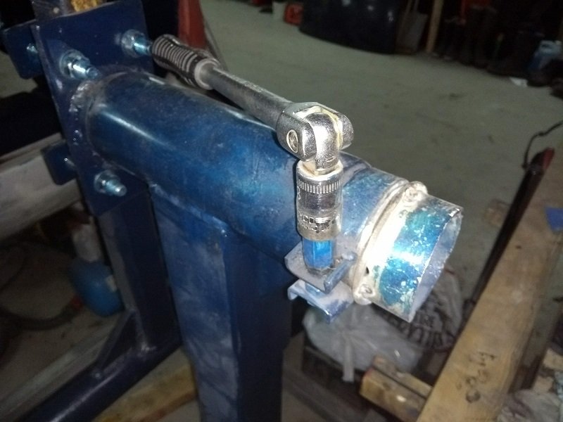

Låsen er en stålklave som strammes rundt røret. bilen er stort sett i balanse slik at det skal lite til å holde den stabil. Jeg vurderte også mulige løsninger for å kunne justere høyden på bukken, men det ser ikke ut til at det er behov for det på denne bilen ihvertfall.

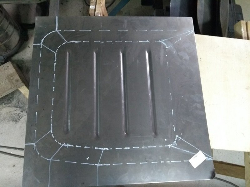

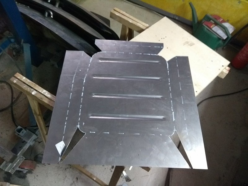

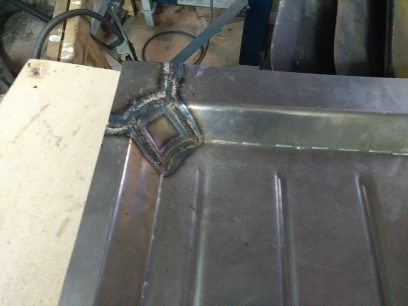

Bunnplaten bak fikk jeg ikke tak i lik den originale, bare en slett plate med spor. Jeg laget derfor brønn i bunnplaten ved å skjære ut og bukke opp kantene slik at det ble likt den originale,
Volvo PV_14.jpg (81.46 KiB) Viewed 18030 times

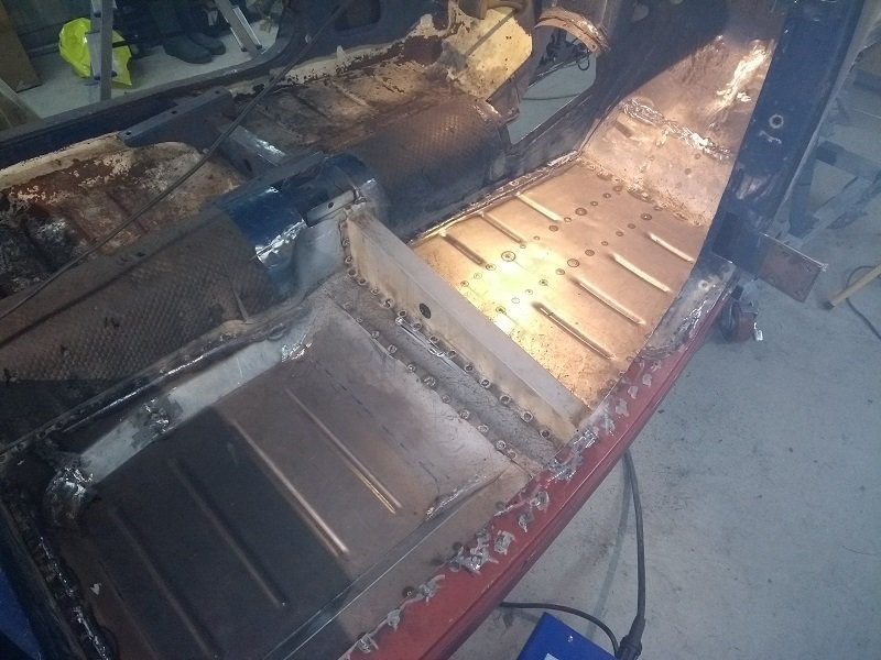

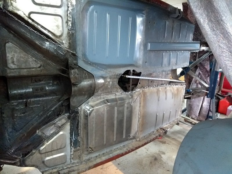

Den gamle bunnen skar jeg ut inntil falsen for mellomakseltunnelen og laget en fals på de nye bunnplatene slik at den fluktet under med bunnen som stod igjen. Bunnplatene ble punktsveiset oppå og helsveiset under bilen.
Volvo PV_16.jpg (99.37 KiB) Viewed 18030 times
Bunnplatene er kommet på. Jeg måtte passe på å kryssmåle underveis slik at bilen ikke ble skeiv. Dette var egentlig ikke noe problem siden jeg tok en side om gangen og hadde stivet av framme.
Volvo PV_18.jpg (121.31 KiB) Viewed 18030 times

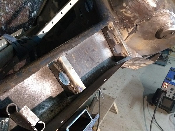

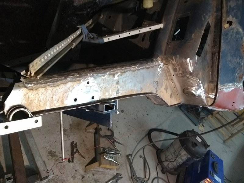

Har noen flere bilder fra reparasjon av rammevangene framme, her byttet jeg hele platen på utsiden og bunnen.
Her måtte bunnen også byttes, her brukte jeg ca 1,8 mm plate mens alt annet stort sett er 1,2 mm.
Volvo PV_20.jpg (77.35 KiB) Viewed 18030 times

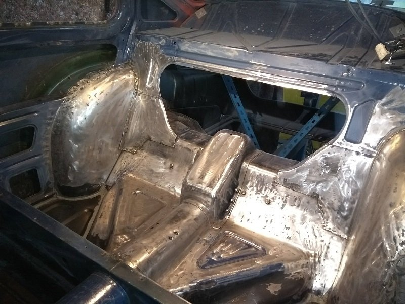

Jeg har tatt en del bilder underveis slik at jeg tenkte å legge ut serier litt fortløpende for å komme i "sanntid" på forumet.
Volvo PV_54.jpg (84.58 KiB) Viewed 18030 times

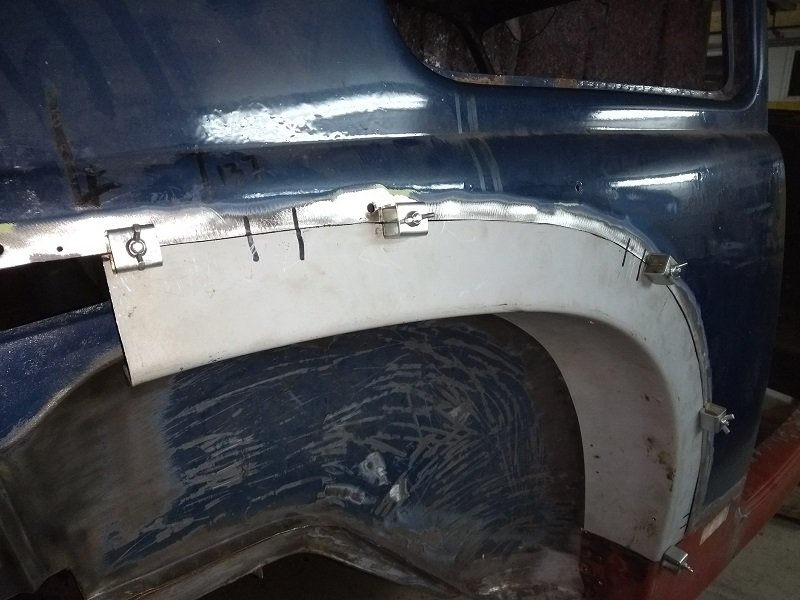

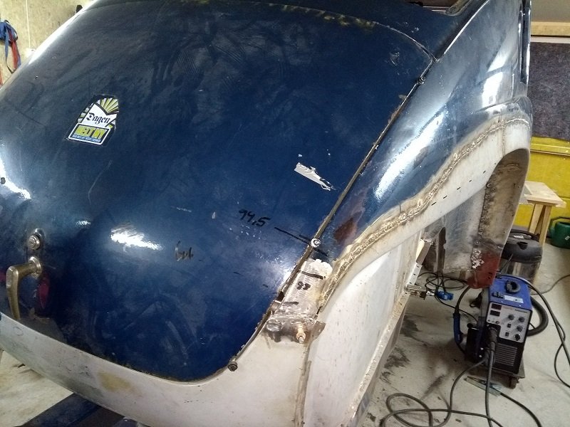

Skjerm buen tilpasses og sveises butt i butt med litt klaring. Jeg var litt nervøs i forhold til sveisingen siden dette var en lang sveis på synlig plate. Jeg sveiste korte sveiser og kjølte med luft etter hver og det gikk bra.
Volvo PV_53.jpg (108.72 KiB) Viewed 18030 times
Skjermkanten ferdig sveiset og tilpassing av bakluken før sveising av bakplaten og bunnen i bagasjerommet.

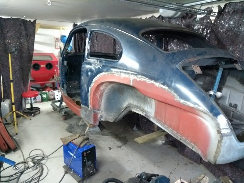

Venstresiden ferdig sveiset.

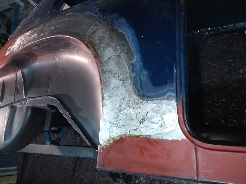

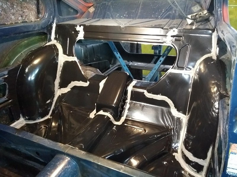

Etter sveising har jeg tinnsparklet alle synlige sveiseskjøter slik at det blir minimalt med polyestersparkel, dette er jo en gammel bil som var tinnet i utgangspunktet enkelte steder. Kjøpte tinn og tilbehør hos Gasolin, rimelig og greit produkt.

Fjernet lakk og karosserikitt innvendig, under kitten var det dårlige sveiser, antagelig en læregutt som gjorde jobben her og kitten så ut som det var lagt på med tresleiv. Bruker Hagmanns karosserikitt, den er enkel å jobbe med og sitter som et skudd. Kan faktisk ovelakkes etter et par timer.
Volvo PV_30.jpg (125.53 KiB) Viewed 18030 times

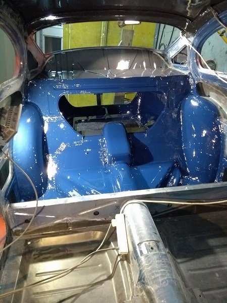

Jeg bruker Arcanol med Owatrol rustolje som jeg maler med alle steder som ikke skal lakkes. Blander 30-50% i første strøk og mindre i de påfølgende. Har to eller tre strøk Arcanol og to strøk Bengalack iblandet litt Owatrol som toppstrøk der det sort sett ikke er synlig (gulv, inv. tak, under dashbord, under bilen osv.). Når jeg maler snur jeg litt på karosseriet slik at blandingen renner inn i alle kroker og spalter.
Volvo PV_31.jpg (75.97 KiB) Viewed 18030 times
Toppstrøk er lagt på.
Du har helt rett i at mye av sveisingen gjort originalt ikke er veldig fagmessig utført. Mye amatørsveis å finne rundt om der en ikke har kommet til med punktsveiseutstyret. Fant mye på ramma på Duetten min når jeg holdt på med den. Arcanol/bengalakk og owatrol er en fin planding som kryper godt. Bruker noen dager på første tørk men det er det verd. Fordelen er jo at en får blandet den i bilens farge også. Som på denne midnattsblå. Jeg hadde med bagasjelokket som var nylakket til fargehandelen slik at de bare scannet fargen. Skal egentlig ha en plan flate, men den er ikke lett å finne på våre biler unntagen torpedoveggen. Alle flater er jo dobbeltkrommet, selv på duetten der det ikke skal være vinduer.

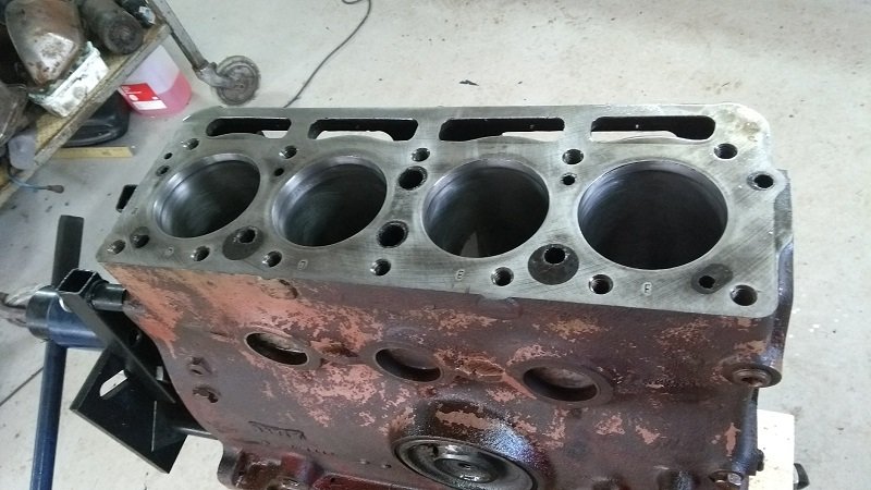

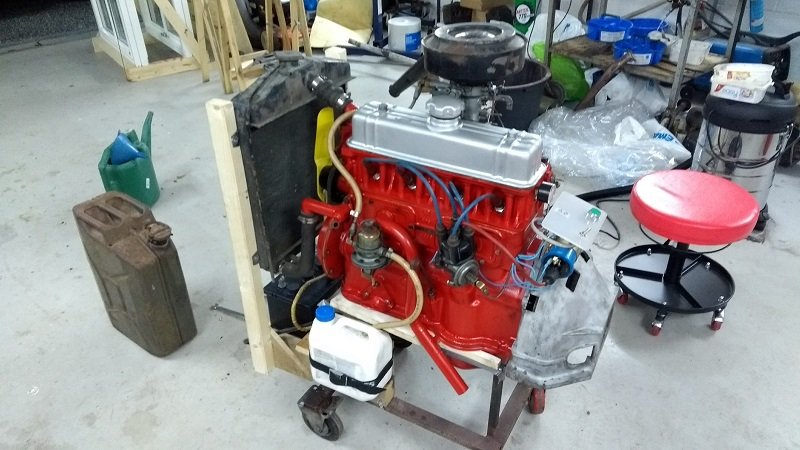

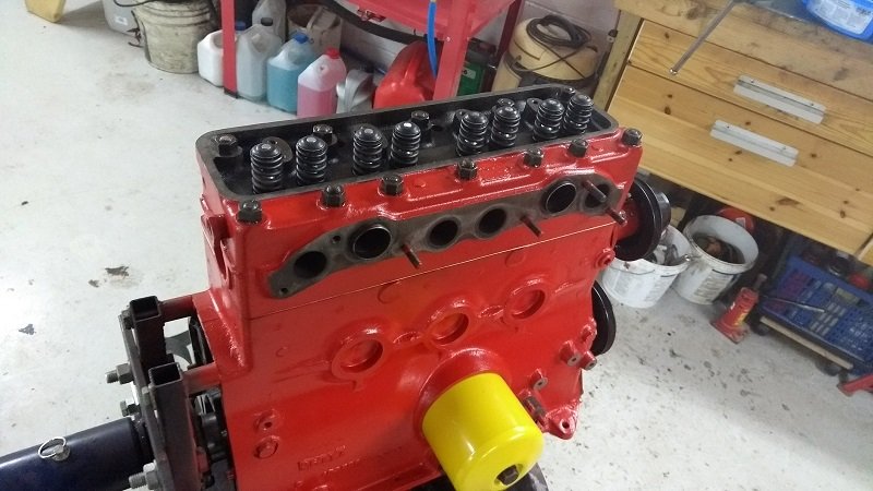

Noen bilder fra overhalingen av motoren, B16A. denne stod som sagt i sju steiner, men løsnet etterhvert slik at jeg fikk demontert den.
Volvo PV_39.jpg (86.09 KiB) Viewed 18027 times
Sylindrene ble bra etter honing og var innenfor spec.
Volvo PV_41.jpg (84.53 KiB) Viewed 18027 times

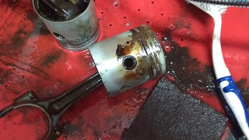

Stemplene så ikke pene ut, men ble ganske fine etter vask og rens i ringspor. Motoren var generelt lite slitt slik at det meste var innenfor fabrikkens spesifikasjoner,
Volvo PV_43.jpg (82.99 KiB) Viewed 18027 times

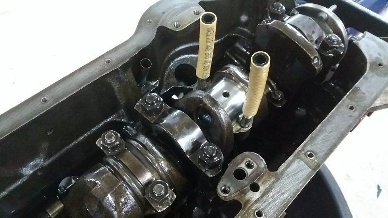

Stemplene er montert, slangestubbene er for å unngå skade på veivtappen. Veiven var også innenfor alle mål. Laget meg et skjema der jeg skrev inn alle toleranser slik at det var enkelt å se hvordan det lå an.
Volvo PV_44.jpg (71.78 KiB) Viewed 18027 times

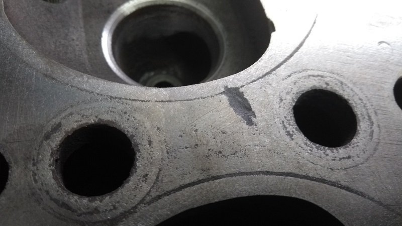

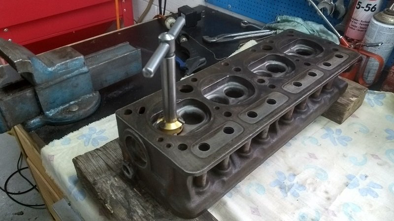

Den originale toppen hadde et ventilsete som var brent så mye at fresing ikke var nok, det var imidlertid med en delemotor som hadde bedre topp, men denne hadde skade i tetteflaten for toppakningen, den måtte derfor planeres.
Volvo PV_45.jpg (89.78 KiB) Viewed 18027 times

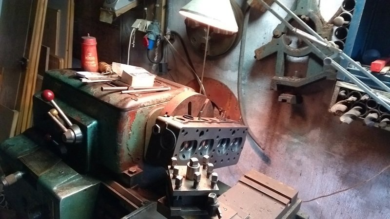

Min far har dreiebenk stående slik at jeg spente toppen opp på planskive og dreiet av ca 0,5 mm,
Volvo PV_47.jpg (78.85 KiB) Viewed 18027 times

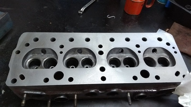

Ferdig planert. Ventilstyringene var slitt slik at disse ble byttet og setene frest. Min bror har overtatt noe gammelt verkstedsutstyr med freseverktøy for ventilseter og slipemaskin for ventiler.
Volvo PV_46.jpg (82.89 KiB) Viewed 18027 times
Verktøyet er like godt selv om det er 40-50 år gammelt. Setene ble frest før planering for å se at de var ok.
Volvo PV_48.jpg (83.7 KiB) Viewed 18027 times
Motoren begynner å bli ferdig.
Volvo PV_33.jpg (92.47 KiB) Viewed 18027 times
Jeg lagde en enkel motorbukk med påmontert radiator slik at motoren kunne kjøres en del uten å gå varm. Motoren har gått noen timer slik at den er lett innkjørt allerede.
Jeg har ikke originalt luftfiler slik at hvis noen har et til overs er jeg interessert.

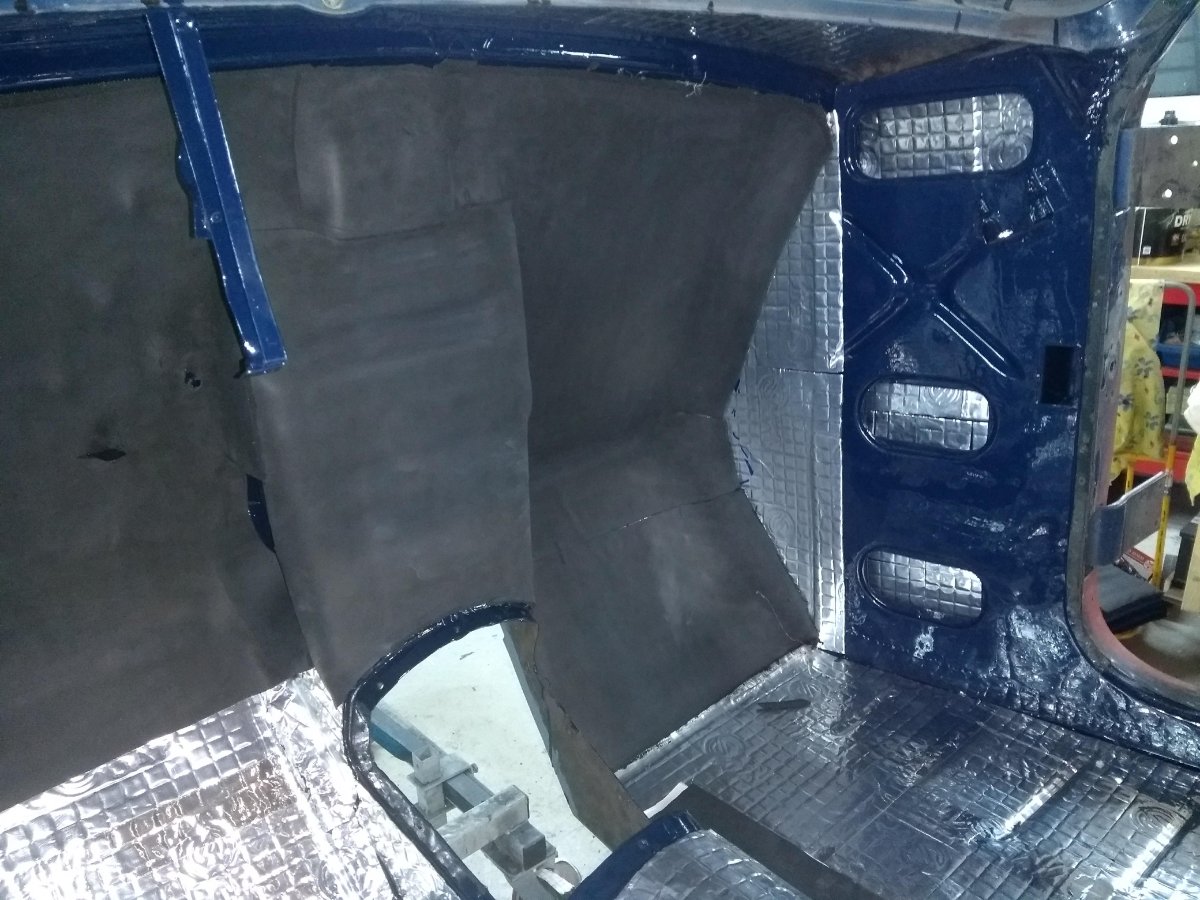

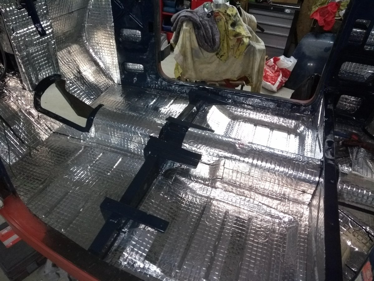

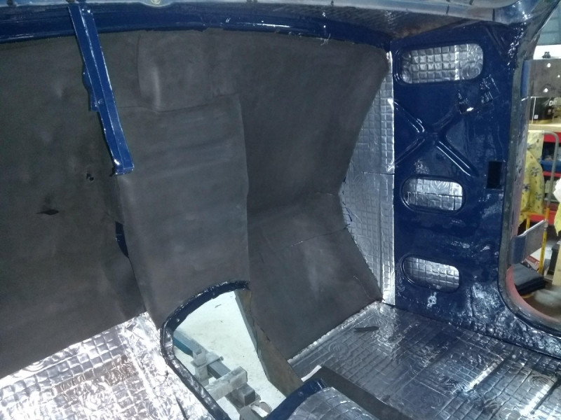

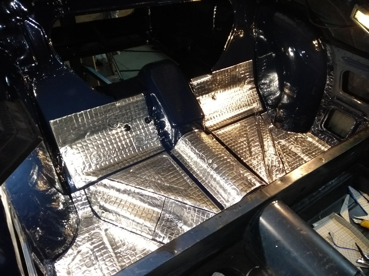

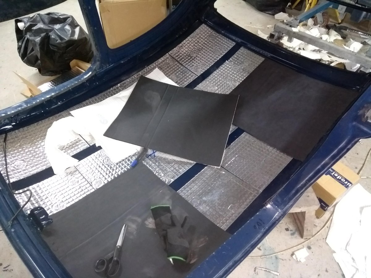

Har lest litt om forskjellige typer dempematter og forstod at Biltema sine ikke holdt mål i taket f.eks. Mest positiv omtale fikk 2 mm Silent Coate vibrasjonsdemping. Fant en leverandør (BRL Electronics) som solgte disse for ca 1000,- for 8 m2, dette er billigere enn Biltema sine. Platene sitter som et skudd og er lett å legge. Det står forskjellige steder at det må være minst 25% dekning for at det skal dempe vibrasjoner. Jeg tenker at jo mer plate jo mindre støy blir det. Har i tillegg brukt 6 mm Silent Coat noise isolator noen steder, blant annet i taket og torpedoveggen.
Enkelt å jobbe når taket er ned.
Vibrasjonsdemping under baksetet. På innerskjermene legger jeg 6 mm noice isolator i tillegg.

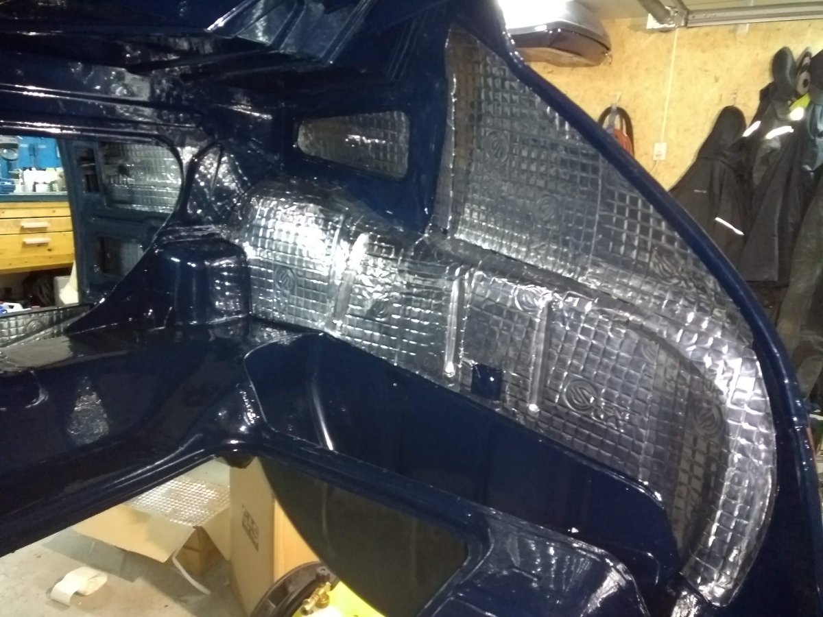

Bagasjerommet får en runde også, noe av dette bli antagelig synlig og jeg har testet ut eventuell matt svar lakk på dette. Biltemas svart høytemperatur spraylakk sitter bom fast på aluminiumen. Du kan skrape, bøye og knekke på platen uten at lakken slipper eller sprekker.
Er imidlertid litt usikker på hva jeg skal gjøre i reservehjulsbrønnen, noen som vet hva som er originalt der, under og på siden av hjulet?
I bunnplatene har jeg teipet skjøtene med aluteip fra Biltema i tillegg for å hindre eventuelt vann å komme ned i spaltene.
Torpedoveggen får 6 mm isolasjon også, limen på denne er fantastisk sterk og har du klistret den feil på får du den ikke av igjen.
Dette er så langt jeg er kommet til nå. I tillegg er girkassen demontert og nye deler på plass. Sammenstilling av denne blir kanskje det neste for å få litt avveksling i arbeidet.
