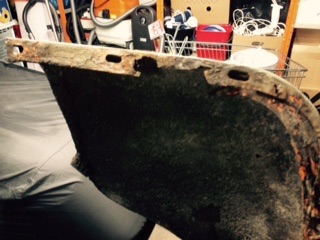

Litt rust må vel være normalt
Litt rust på venstre skjerm

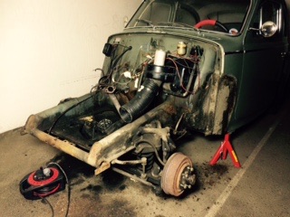

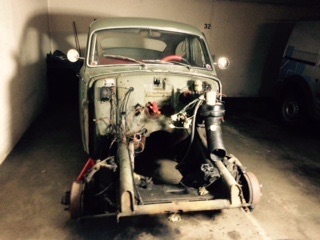

Post by Bekkern »
Tok bare to timer å demontere Ikke noe som satt fast
