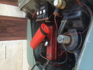

Da er vinterprosjektet igang

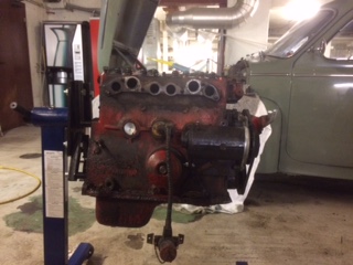

Takk for sist. Motoren kom ut, selv om den ikke var helt villig.
Du har virkelig satt i gang. Ser at stempelet ikke er helt friskt.
Jeg gleder meg til å følge prosjektet fremover!

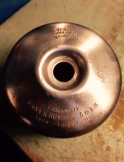

Du verden. Delene er jo reinere enn henda mine har blitt etter at vi "bakset ut" motoren. Hva bruker du å vaske med? Her forsvinner både lakk og grums så det må være temmelig kraftig.
Re: Bekkerns Volvo PV 1960
Var det ikke han som hadde tilgang på steamer?

Her har jeg brukt Zalo og klut , og litt elektrisk på verkstedet.
Bekkern wrote:Her har jeg brukt Zalo og klut , og litt elektrisk på verkstedet.
Det enkle er ofte det beste!

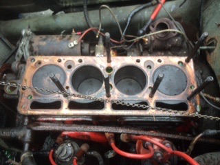

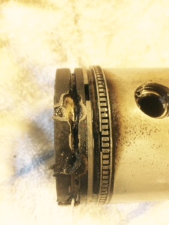

Det begynner å bli en gjenganger med at stempelfjærene kan knekke på gamle biler. Det skjedde på min Amazon, på min Renault og min Duett. SAmtidig har jeg registrert at det samme hars skjedd på andres biler, også av andre merker.
Teorien her er først og fremst tretthetsbrudd, men at de blir varmelekkasje nedover i slitte fjærspor er vel også med på gjøre skader. Samt at spennet i fjærene avtar og avgir mindre varme til sylindrene. Slitasjen i sylindrene utvikler seg slik at sylindrene blir koniske, og derved vil det bli en mikroskopisk bøying av stempelfjærene millioner av ganger i løpet av noen få år. Til slutt knekker de. Det er ikke vitenskapelige analyser, men tanker ut fra kjennskap til motorteknikk og metallurgi.
I alle fall noe å tenke på om man vil ha en strøken bil fra ende til annen.

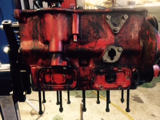

Da er motoren helt i deler å ser nå at det er mye jobb å gjøre i vinter.
Kamaksel må nok byttes ut med en ny men det ser ikke ut som det er så lett å få tak i en til b16
Har søkt på Jørgenrud sine sider men der skal man jo helst vær god i Svensk så der fant jeg ingen
Er det noen som vet hvor eller om det er å få kjøpt en ny kamaksel ?

.... og på VP autoparts i Sverige, der Jørgenrud får alle delene sine fra:

Men de har bare B16B aksler, B16A har de ikke lengre.
Du får jo litt ekstra med en B16B-kam, så det er vel bare å takke og ta i mot.

Å hva skiller en 16a kam.fra en 16b kam. ?
Den er vel litt "sintere". Jeg byttet til B-kam da jeg overhalte motoren min (med svært god hjelp). Tror det er anbefalt å plane toppen 1-2 mm når man bytter kam. Ble vel tatt 1,2 mm på min, hvis jeg ikke husker feil.
