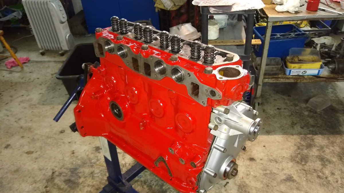

Ellers går det i 1800S -64. Er ferdig med gir og overdrive og holder på med motoren, overhaler den originale, men med lett "usynlig" trimming og simmering bak og framme.
Har noen småting som jeg tenkte å fullføre i vinter, blant annet montere radio.
Se der ja! Du ligger ikke på latsiden
Bare et lite spørsmål. Hva gjør du med aluminiumen på motoren for å få den så fin?
Aluminium dekslene har jeg sandblåst og lakket med felglakk fra Biltema

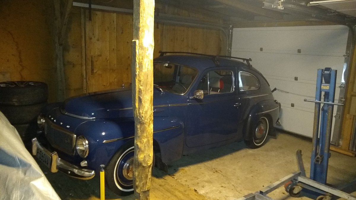

Da ble det en liten tur med PV-en i finværet kveld. Startet greit i kulden og gikk rolig og fint uten nykker
Finvær?
Nå har vi hatt et par dager med såpass interessante vær og føreforhold at 4-hjulsdrift og pigger har vært greit å ha. Godt å høre at det er finvær i Bergen!
Deilig å starte opp PV'n og høre lyden av den om vinteren også.
