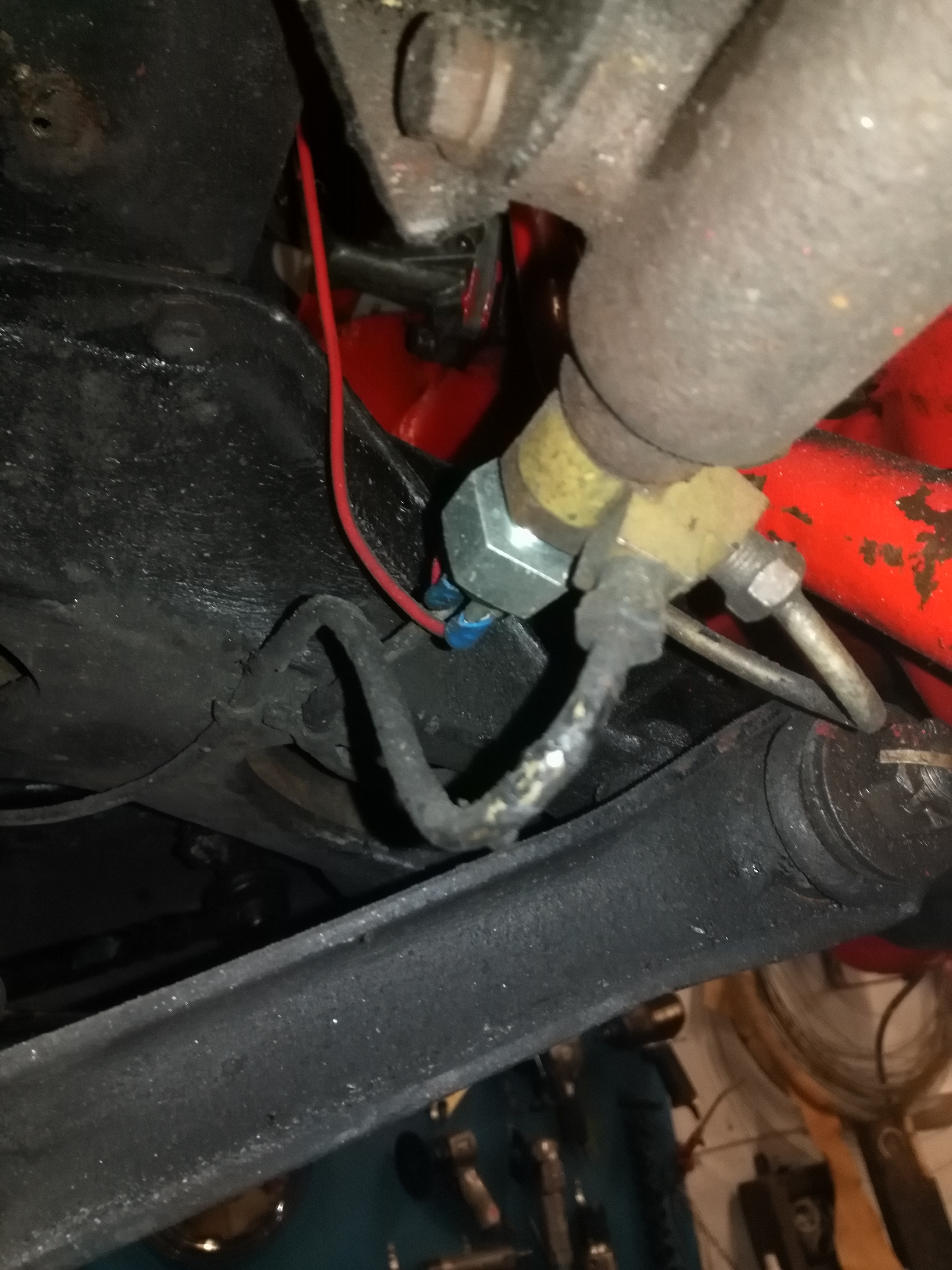

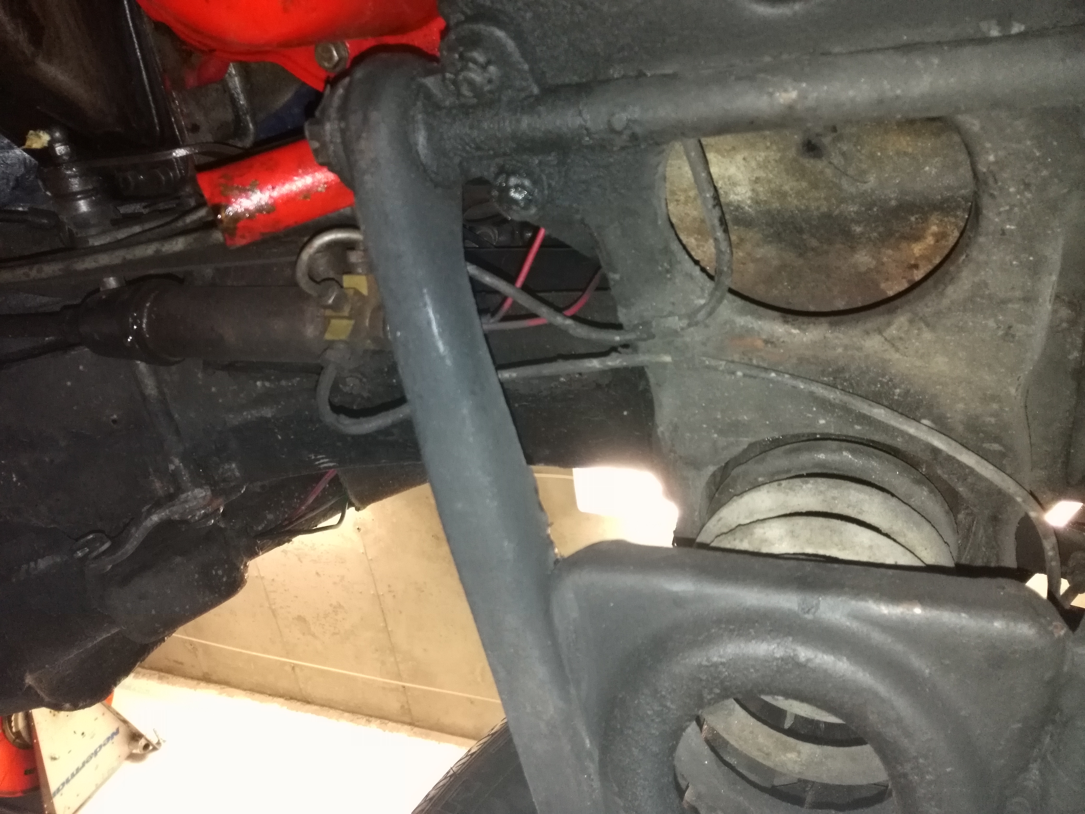

Sliter med å finne den beste rutingen av bremserør fra hovedpumpe til framhjulene. Noen som kan sende ettpar bilder av korrekt ruting?

Røret går ned under og igjennom bærebrua og opp til øret på motsatt side. Kan ta bilde når jeg får bilen hjem på tirsdag om du ikke får svar før, eller dette var svar nok

Hei. Hadde vært fint med ett par bilder om mulig. Har de gamle rørene men synes det ser litt underlig ut at de passerer under bærebru over svingarm? Det ser og litt utsatt ut med kryssingen under motoren for høyre framhjul.

Røret går innvendig i bærebrua, men kan ta bilder når jeg får den hjem i morgen og opp på løftebukken.
Sånn ser det ut.
Sånn ser det ut.

Tusen takk. Da skal det gå greit. Pål
