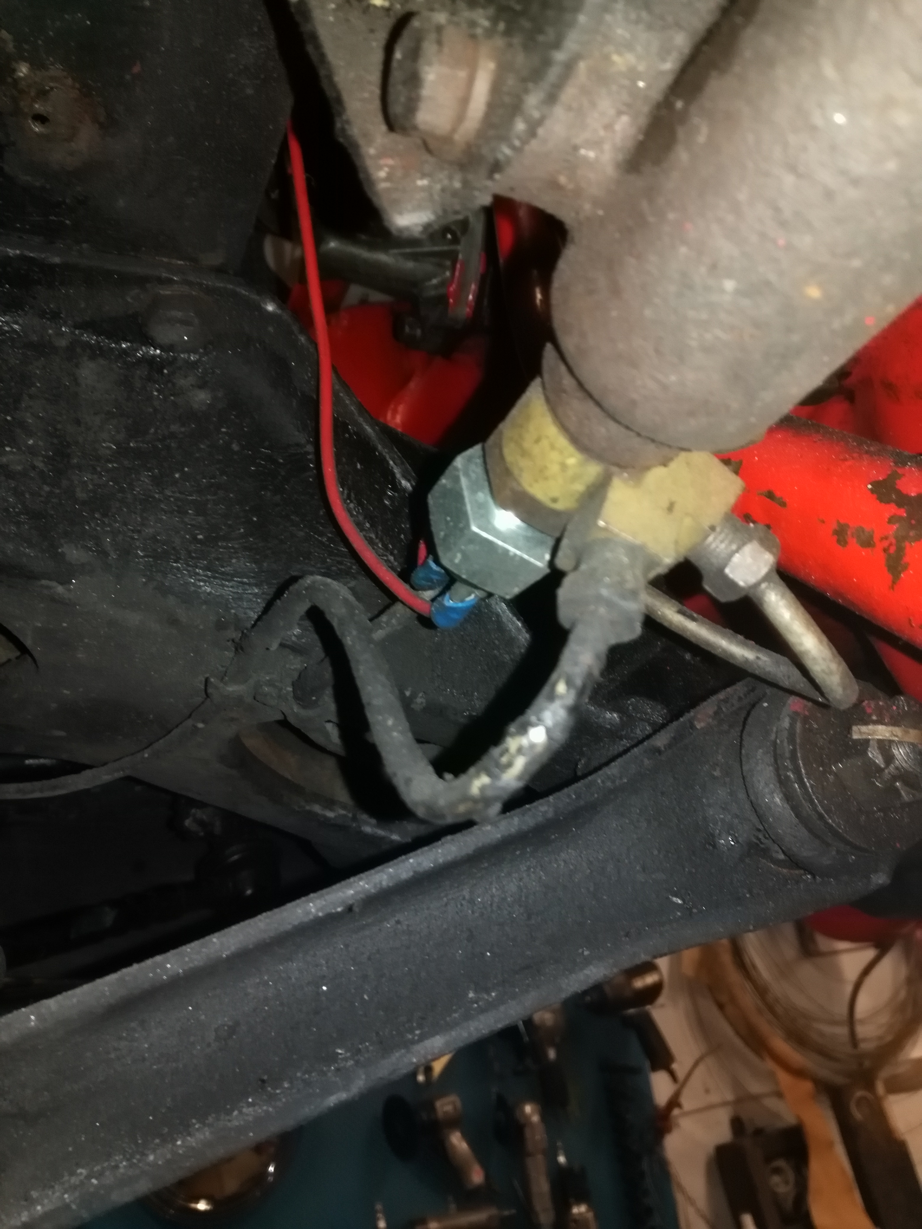

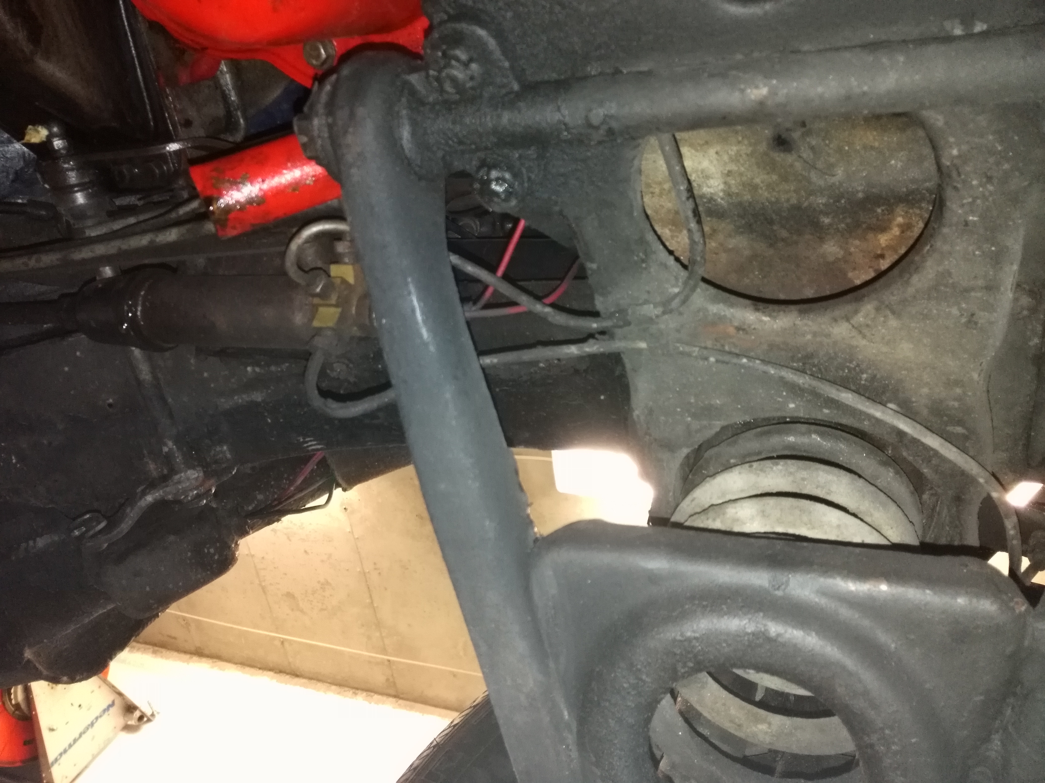

Hei. Hadde vært fint med ett par bilder om mulig. Har de gamle rørene men synes det ser litt underlig ut at de passerer under bærebru over svingarm? Det ser og litt utsatt ut med kryssingen under motoren for høyre framhjul.
Re: 544 F i garasjen
Røret går innvendig i bærebrua, men kan ta bilder når jeg får den hjem i morgen og opp på løftebukken.
Sånn ser det ut.

Tusen takk. Da skal det gå greit. Pål
