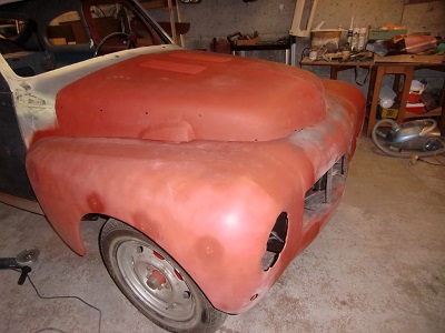

Vedlagt ettpar bilder av prosjektet :arrow:
I rød primer + +
I rød primer + +
REDCIMG2913 (2).jpg (90.67 KiB) Viewed 20245 times

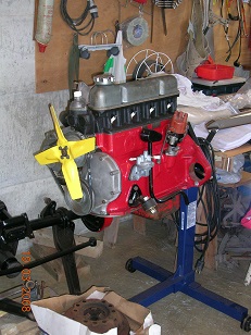

Og ett til
Motor klar for montering
REDDSCN2746 (2).jpg (49.72 KiB) Viewed 20245 times

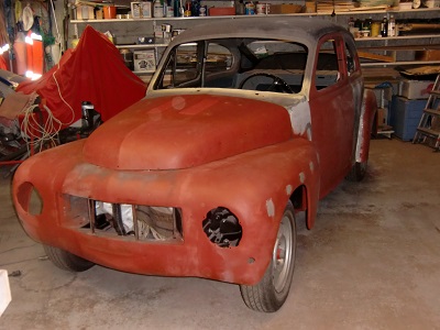

Og ett til
Skrått forfra
Skrått forfra
REDCIMG2904 (2).jpg (87.16 KiB) Viewed 20245 times

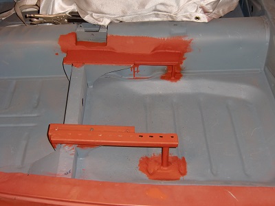

Nye fester i gulvet for Opel Corsa seter

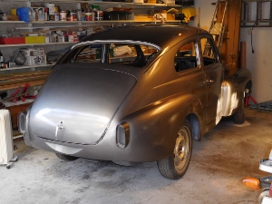

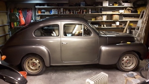

20180101_170831 (169x300).jpg (85.64 KiB) Viewed 14230 times
20180101_171136 (300x169).jpg (92.71 KiB) Viewed 14230 times

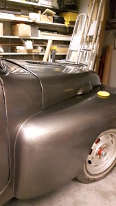

Pål
Posts: 20
Joined: Wed 15 Jan 2014 00:16
Location: Stavanger
Re: 544 F i garasjen
Post by Pål »
bilde2 (300x225).jpg (110.47 KiB) Viewed 14229 times
