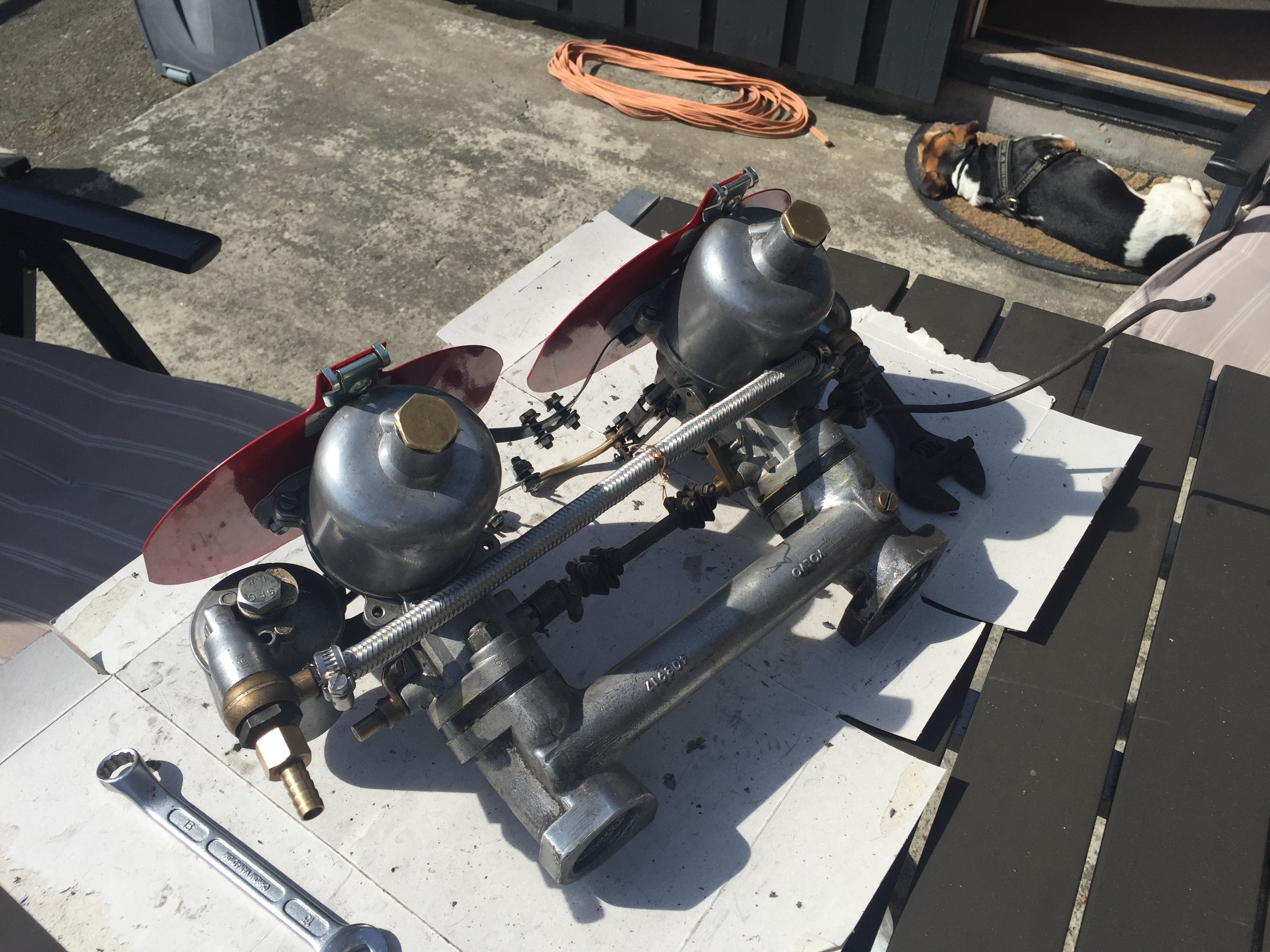

Jeg kjørte tidligere med doble SU, men plukket de av for 2 sesonger siden da chocken på den ene hadde en tendens til å sette seg fast. I sommer tok jeg med SU-ene til hytta og satte meg ute i sola og plukket dem i biter, byttet pakninger og satte dem sammen igjen.

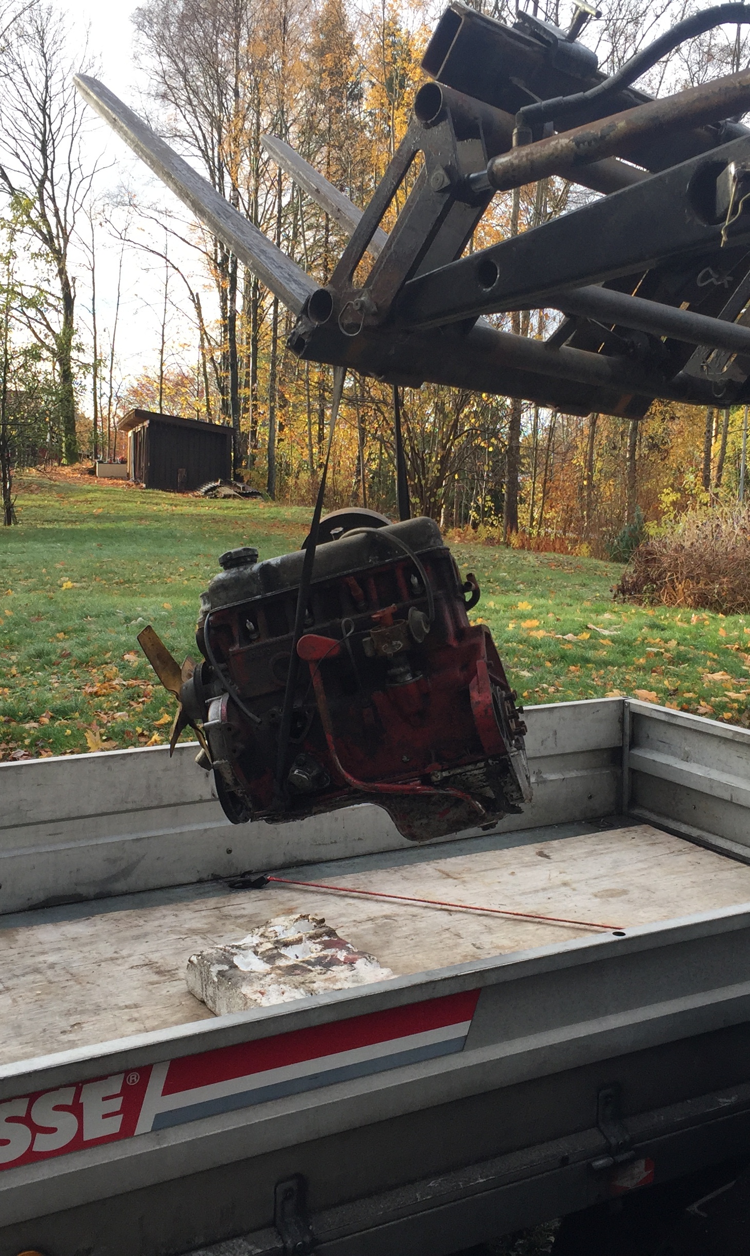

Her er bilder av 2 av motorene på vei hjemover.

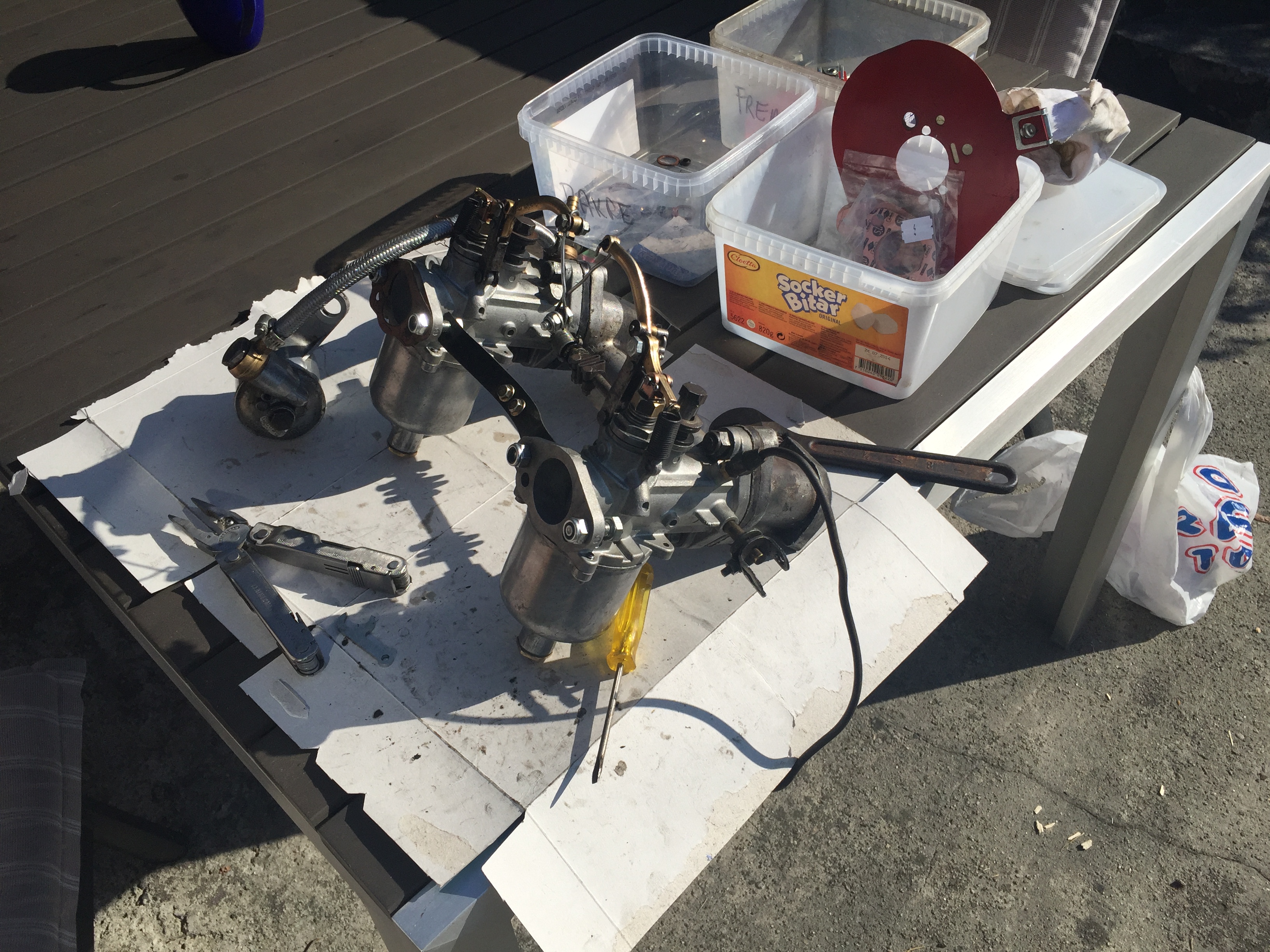

Jo, man tar med en mengde møkkete deler som vi kjøpte for et drøyt år siden, en dunk parafin, en ultralydvasker og en masse tomme plastbokser.
Første "feriedagen" gikk med til vask av 6 bensinpumper.
Deretter ble det 6 forgassere.
Og foreløpig sist; 15 fordelere.

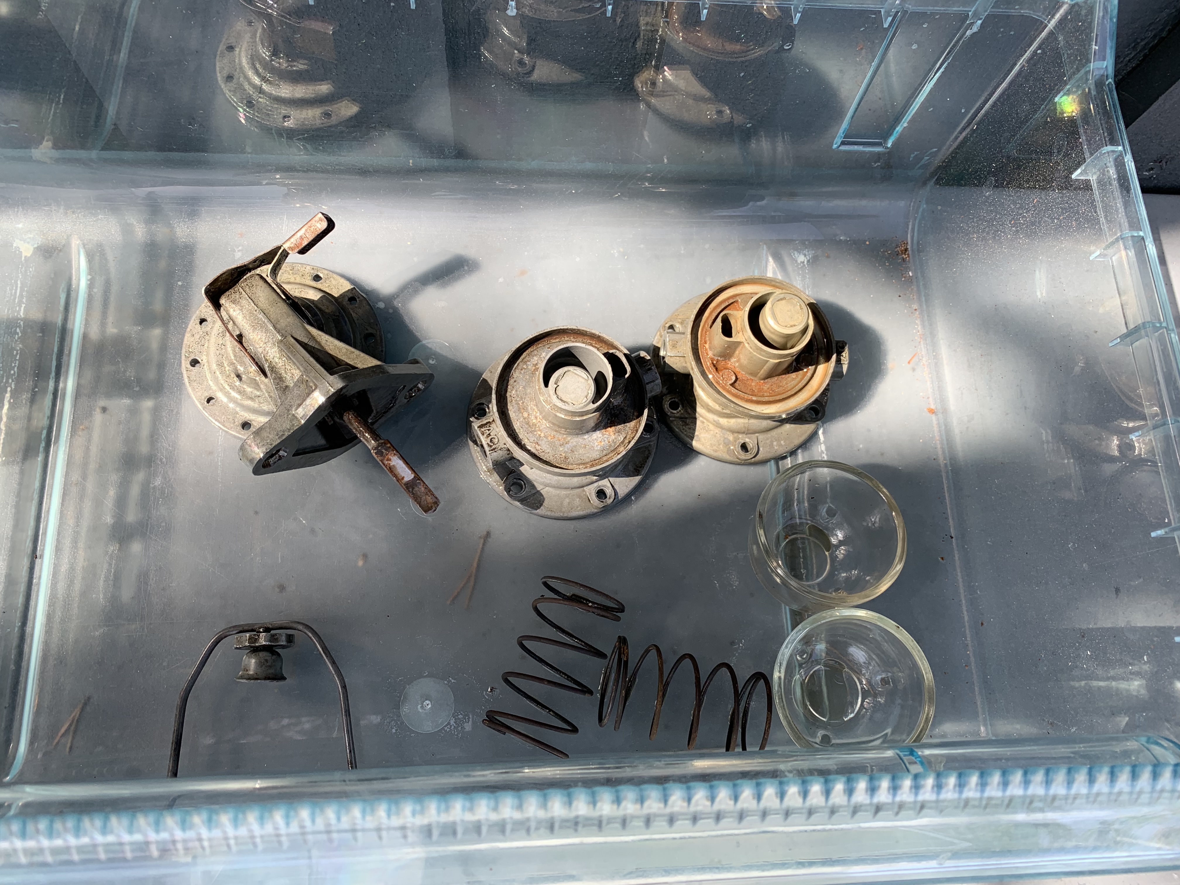

Post by 445 » Tue 09 Jul 2019 13:06
Her er før/etter bilde av bensinpumpe til vask:
