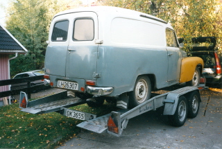

Først ble den kjørt fra lagring i Vestfold til Oslo for egen maskin.
Med noe dårlige bremser foresvever det meg at turen burde ha foregått på tilhenger, men det gikk bra...

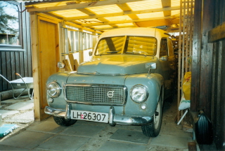

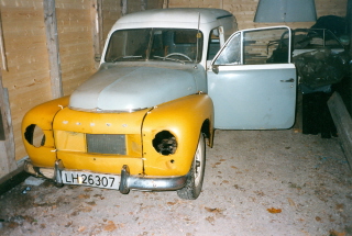

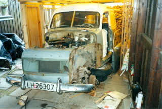

Vel plassert i et skur hos mine foreldre i Oslo:

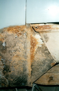

Det var diverse rust som måtte bekjempes og en demontering av fronten virket som det enkleste å starte med:
Det var litt av hvert å finne:
Nærbilde ved demontering:
Og samme sted etter noe jobbing:

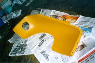

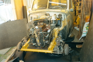

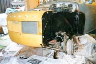

Delene ble rengjort, slipt, sandblåst hvis nødvendig og grunnet med Hagmans 2-komponent grunning.
Etterhvert kunne monteringen starte:
Frontstykket på plass.

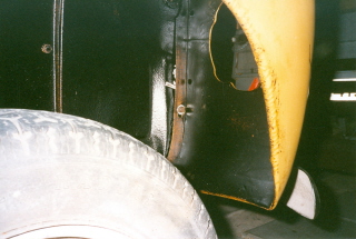

Jeg passet på å understellsbehandle etterhvert mens det var lettvint å komme til.
Skjermene ble montert med små avstandsstykker slik at de ikke skulle klistre seg til de andre delene. De skulle jo demonteres på et senere tidspunkt for å få på plass listene.

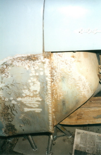

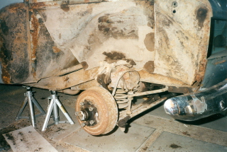

Frontpartiet var nå ferdig rustfjernet. Men det var fortsatt mye som gjensto. Se for eksempel nederste delen av bakskjermen, eller rettere sagt der nederste delen skulle ha vært:

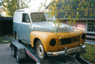

Bilen ble hentet igjen sommeren 1998.

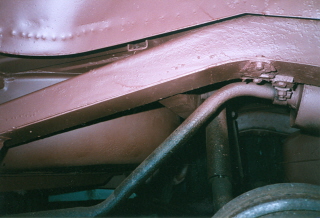

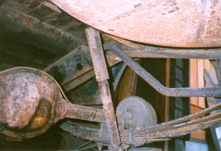

Nå skulle undersiden tas..
Det gikk med noen timer til rengjøring, skraping, børsting og sliping.
Deretter ble hele undersiden dusjet flere ganger med Owatrol.
Etterpå var det tid for Owatropal grunning. En gyslig farge, men det ser ut til å holde bra.

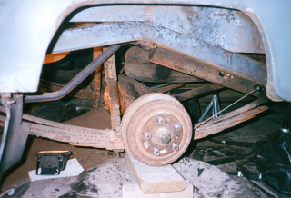

Nå var jeg kommet omtrent så langt jeg kunne, gitt at jeg jobbet delvis utendørs i et skur. Neste post var sveising, og her måtte jeg ha hjelp.
Jeg hadde den gangen ikke lært å sveise, og hadde heller ikke noe bra sted å stå. Bilen ble derfor kjørt til en sveiser jeg hadde fått anbefalt.

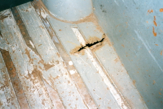

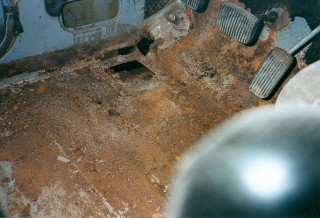

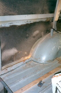

I tillegg til skjermkanter, kanaler, bjelke og reservehjulsbrønn, trengtes også gulvet innvendig litt lapping:
Jeg kjøpte rustsveisedeler hos "Motoroldies" i Ørebro. Det var relativt lettvint å stikke innom når vi skulle kjøre til svigers i Stockholm.

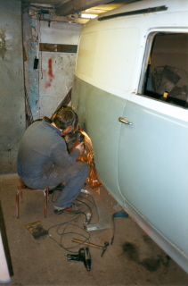

Sveiseren gikk på med krum hals, og så gnistene føk...

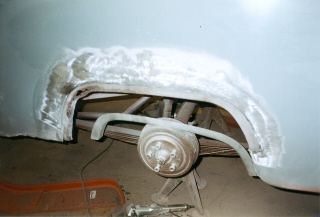

Bulker ble rettet ut:
Og nye deler sveiset fast:
Jobben skulle være ferdig til påske. Det var den også, men ikke den påsken vi hadde avtalt....
Da jeg hentet bilen var den ferdig rustsveiset, men heller ikke mer.

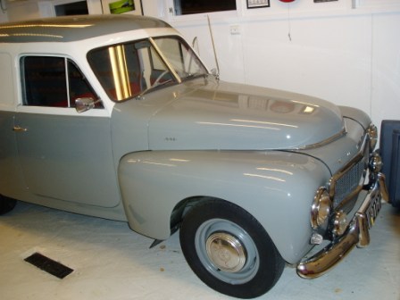

Her er bilen slik den ser ut nå.
Satte på tidsriktige ekstralys.
De gir ikke så mye lys, men jeg synes de passer bra på bilen.

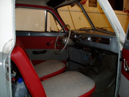

Kjøpte nye setetrekk og dørpaneler fra Sverige.
Monterte også nye stofflister i døråpningen.

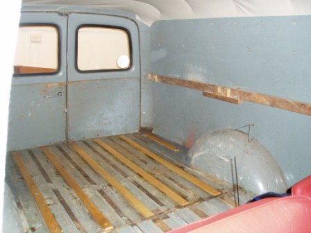

Monterte nye eikelister i bagasjerommet da de gamle var helt fillete.
Valgte å beholde det litt slitne preget, slik at jeg tør å BRUKE bilen.
Har ingen skrupler med å laste inn et par sykler etter materialer.
Passer likevel på å ikke ha for mye tyngde der bak. Ved en bråbrems er det kun min rygg som stopper det som kommer bakfra...

Begynner å bli en skikkelig fin bil dette!
Hva slags ekstralys er det du har montert?
Har ei lykt av typen Marchal som jeg tenkte å ha på PV'n min, hvis jeg får tak i eit til...men disse er dessverre ikke hyllevare lengre...
Det er Marchal-lykter som er montert.
Skal ta et nærbilde i løpet av kvelden.

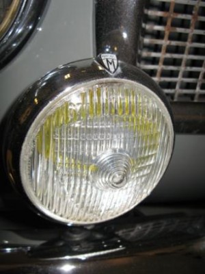

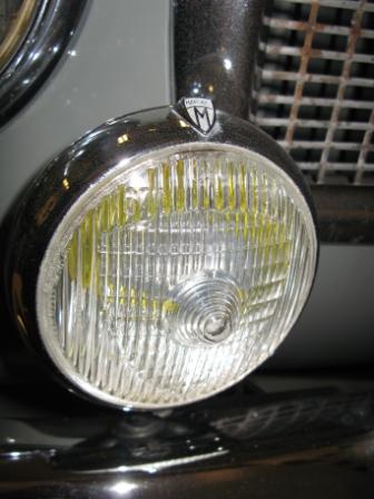

Legger ut et nærbilde av det ene fjernlyset.
Det er en Marchal med "vorte".
Fikk disse av en god venn for mange år siden, og det var derfor dobbelt hyggelig å sette dem på Duetten.

Se der ja! Ser ut til å være samme lyktehuset som jeg har.
Ser ut som det er tåkelysglass i de...?
Min har et blankere fjernlysglass som antakelig har et mye smalere lysbilde, også den med den berømte Marchal-puppen... :P
