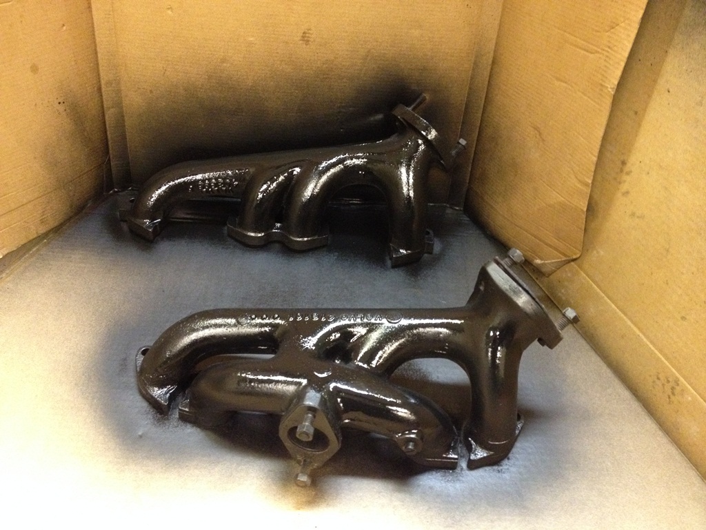

I samme slengen gikk manifolden fra å se sånn ut:
til å bli sånn:
Glassblåst og lakert med Jøtul sin ovnsmaling. Skal tåle 650 grader :D
Posts: 2898
Re: Ultralydvask av forgasser..
Post by Reodor57 » Fri 02 Oct 2015 22:30
Lekkert. Kommer til å pynte opp den der :-)

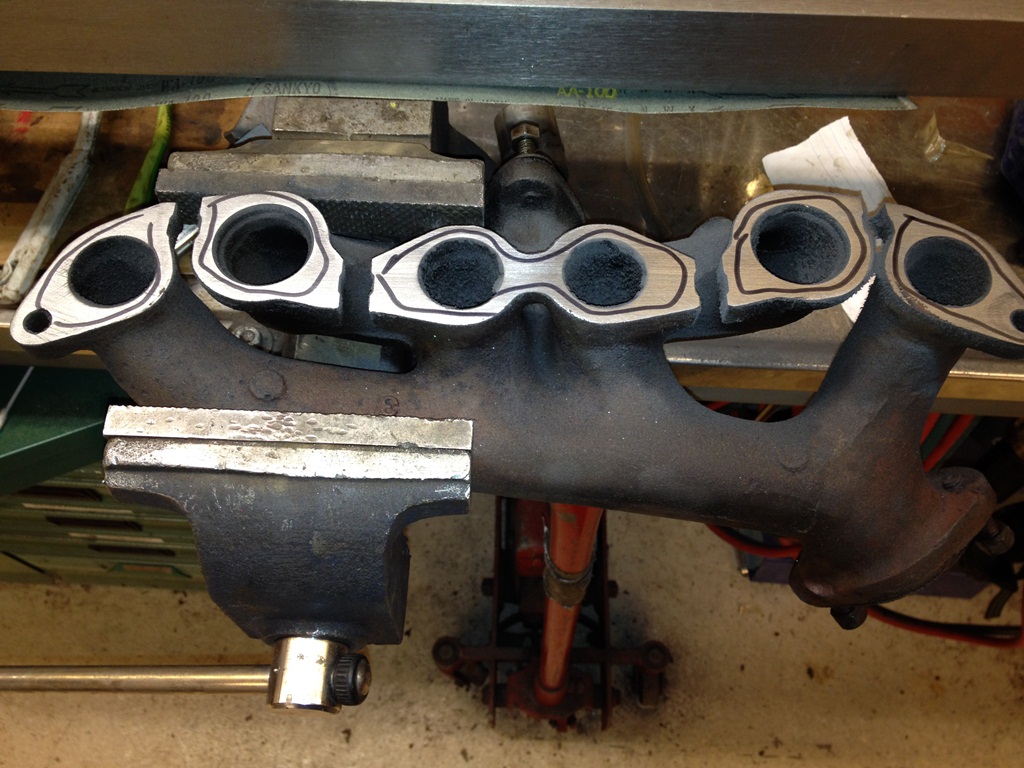

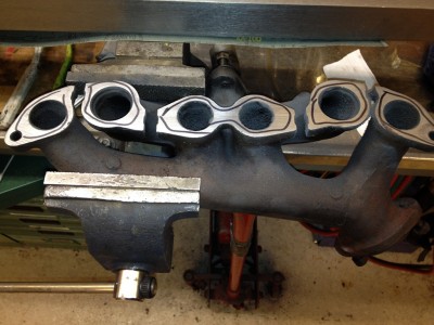

Har du sjekket at manifolden er helt plan?
Her er et bilde fra da jeg slipte min.
Torbo2 har lært meg tusj-trikset...
Slipes mot glassplate!
