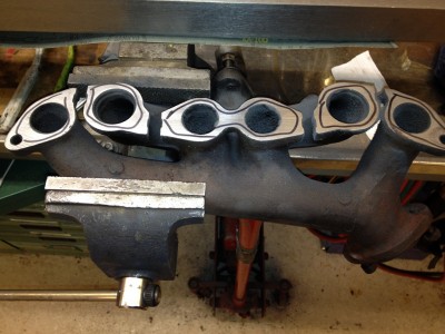

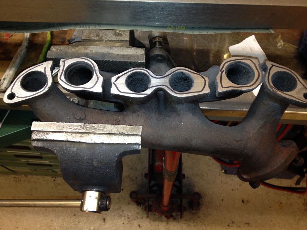

Har du sjekket at manifolden er helt plan?
Her er et bilde fra da jeg slipte min.
Torbo2 har lært meg tusj-trikset...
Slipes mot glassplate!

Re: Ultralydvask av forgasser..
Hei 445.
Den slipeprosessen og utstyret for å gjøre det.. er det beskrevet på forumet tidligere? Eller kunne du tatt en kjapp innføring?
