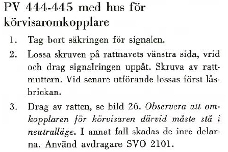

Før rattet går av, må rattsentrum med hornring av - noen idé hvordan dette er festet? Hornet virker ikke på bilen min, så kanksje sitter problemet i denne dingsen.
Re: Sprekker i ratt
Skrev ut verkstedshåndboken som omhandler dette på fredag. Vi kan kikke på dette på tirsdag. Var ikke innlysende hvordan ringen skulle av.
Re: Sprekker i ratt
Kan ikke huske å ha tatt av rattet på de eldste pv/duett, men tror ikke det skulle være noen problem?
Det er flere metoder også ...
Re: Sprekker i ratt

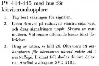

Bruksanvisning for demontering av ratt på 444 og 445:
Re: Sprekker i ratt
SVO 2101:
http://www.ebay.com/itm/NOS-Volvo-Works ... 2c6025fd6d
Er det to skruhull på hver side av sentermutteren som på senere modeller skal det være enklere. Ellers blir det "knemetoden"... Tar noe om den senere, den må vel helst vises...
