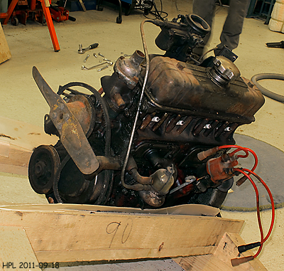

Først noen bilder fra anskaffelsen.

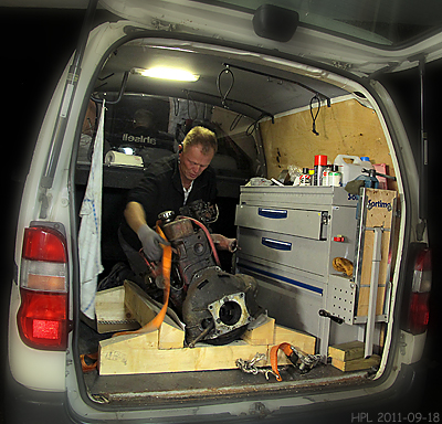

Her er klumpen vel på plass i 445 sin arbeidshest. Nesten som en firehjulsdrevet 2CV dette her: Motor både foran og bak...
Slik ser den altså ut...

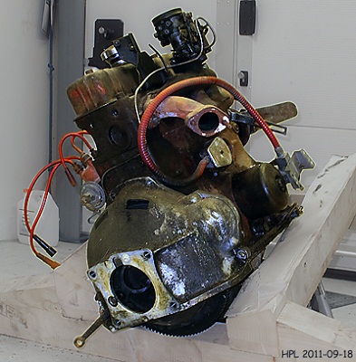

...og slik.
...og slik.
Selger stilte med solid trekrybbe, som i første omgang er modifisert med hjul, slik at den kan flyttes på i verkstedet. I neste omgang venter et ordentlig motorstativ, som en fersk Duett-eier har ymtet frempå om at han kan låne ut...
