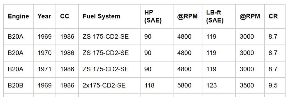

Eg har kjøpt et påbegynt prosjekt som skal ombygges til pickup. Hytte er ferdig ombygd og det meste er klart, men søknaden om ombygging må overføres til mitt lokale biltilsyn. Det vil si at eg må fylle ut en ny søknad men har fått forhåndssvar om at det skal gå greit. Problemet er at det i bilen står en B20A, motornr 1000214 å etter det eg finner ut blir den akkurat litt for stor.

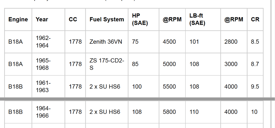

Har noen litt meire info om desse der eg kan komme innafor kravene gitt i spec fra Volvo "Kode YVI A5 – Ombygging av Volvo Duett til Pick-up:" uten at eg må skaffe en B18 og sette i.

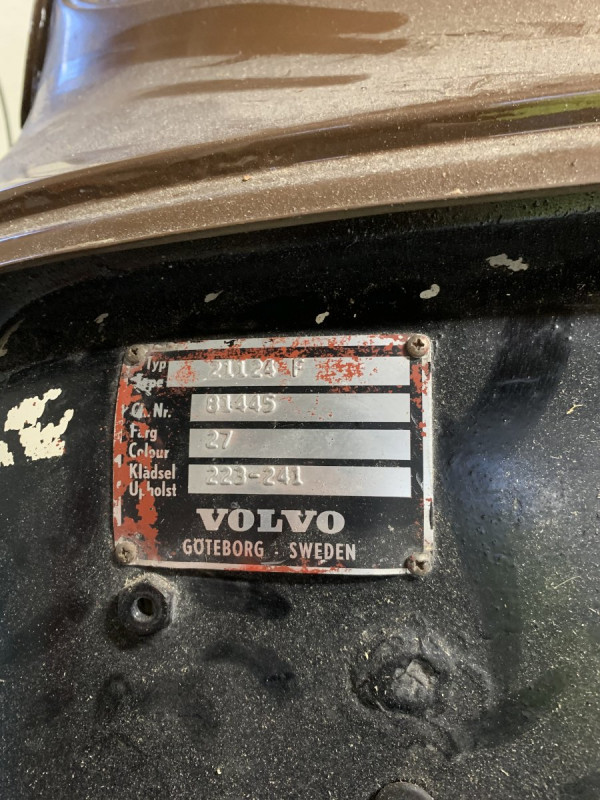

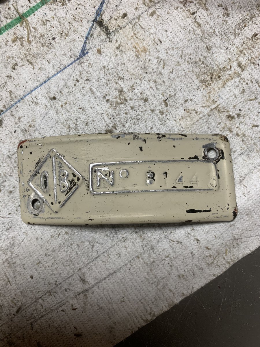

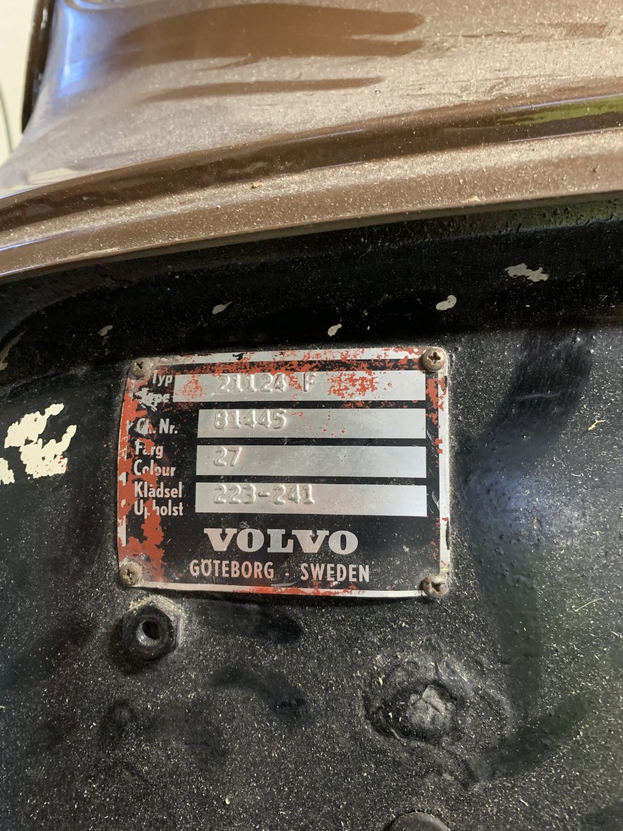

Orginalmotor, trur eg?
Motor som står i, trur eg?
