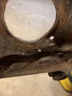

Så da ville jeg sett på akselen under gummien før jeg bestemte meg. Er den slitt noe, gå for gummi. Er den hel og fin gå for poly, men smør godt med riktig smøremiddel mot akselen. Sjekk også nedre bærearm for sprekker i sveisen til innfesting av fjærskåla. Her er det MYE feil.

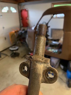

Det er viktig at disse bæreboltene ikke er slitt. Legg gjerne ut et bilde av hvordan det ser ut under gummien. Ofte kan det være rustent og fælt der.

Hei.
Da har eg fått demontert å sett over bolter. Ser at bolten er slitt ca 0,5mm så er vel best å gå for gummiforinger da?
Fant og sprekk i brearm som må sveises.

Re: Beste Foringer for framaksel ?
Hei. Her ville jeg gått for gummiforinger. Ikke minst også fordi dette er en pickup som er en lett bil. Bærearmen ville jeg ha fått gjort helt ren enten med sandblåsing eller syrebad. Først da ser en hvordan tilstanden er. Kunne se ut som en del gravrust her som lett oppstår mellom plater som er sveiset sammen.
