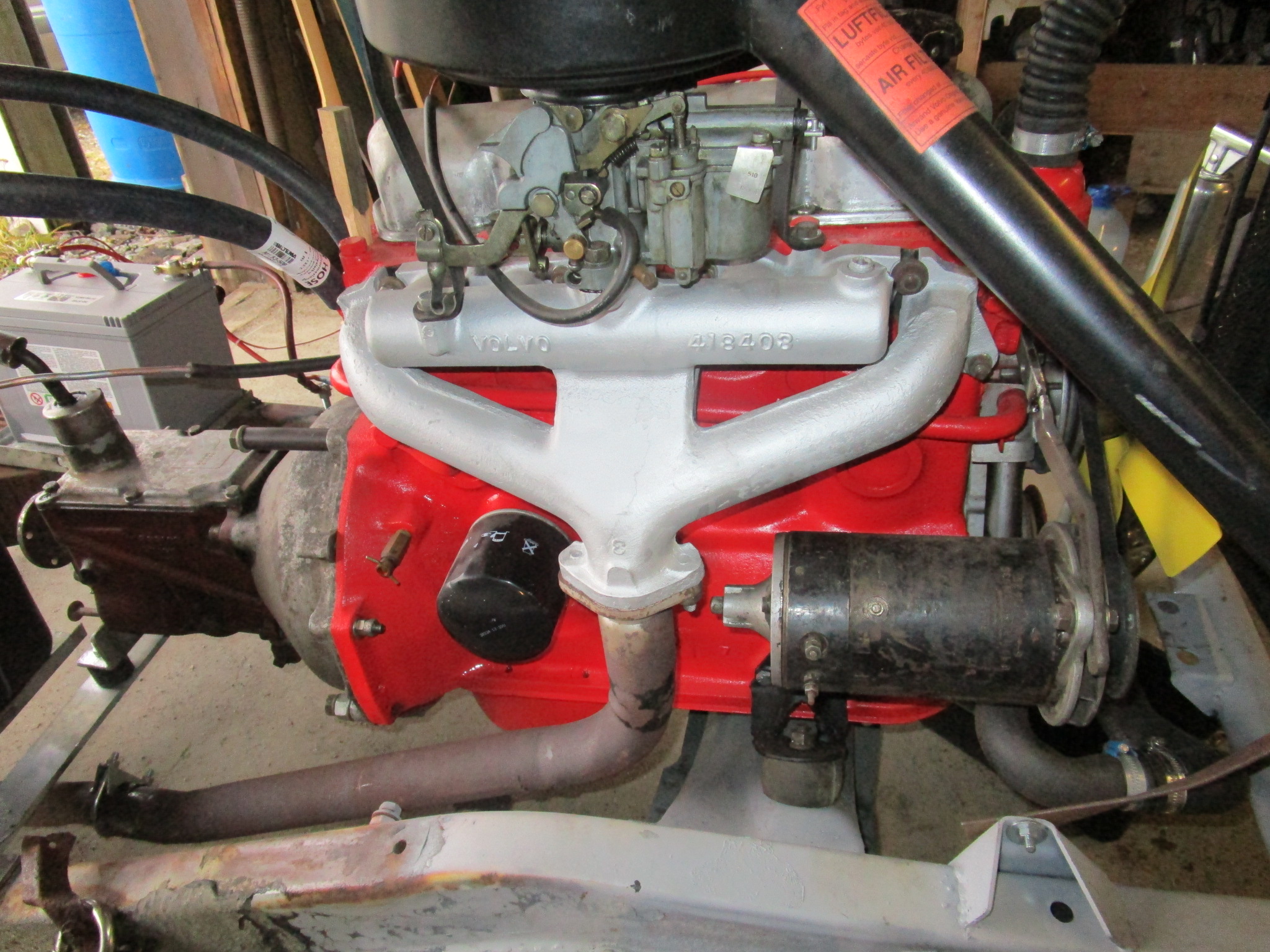

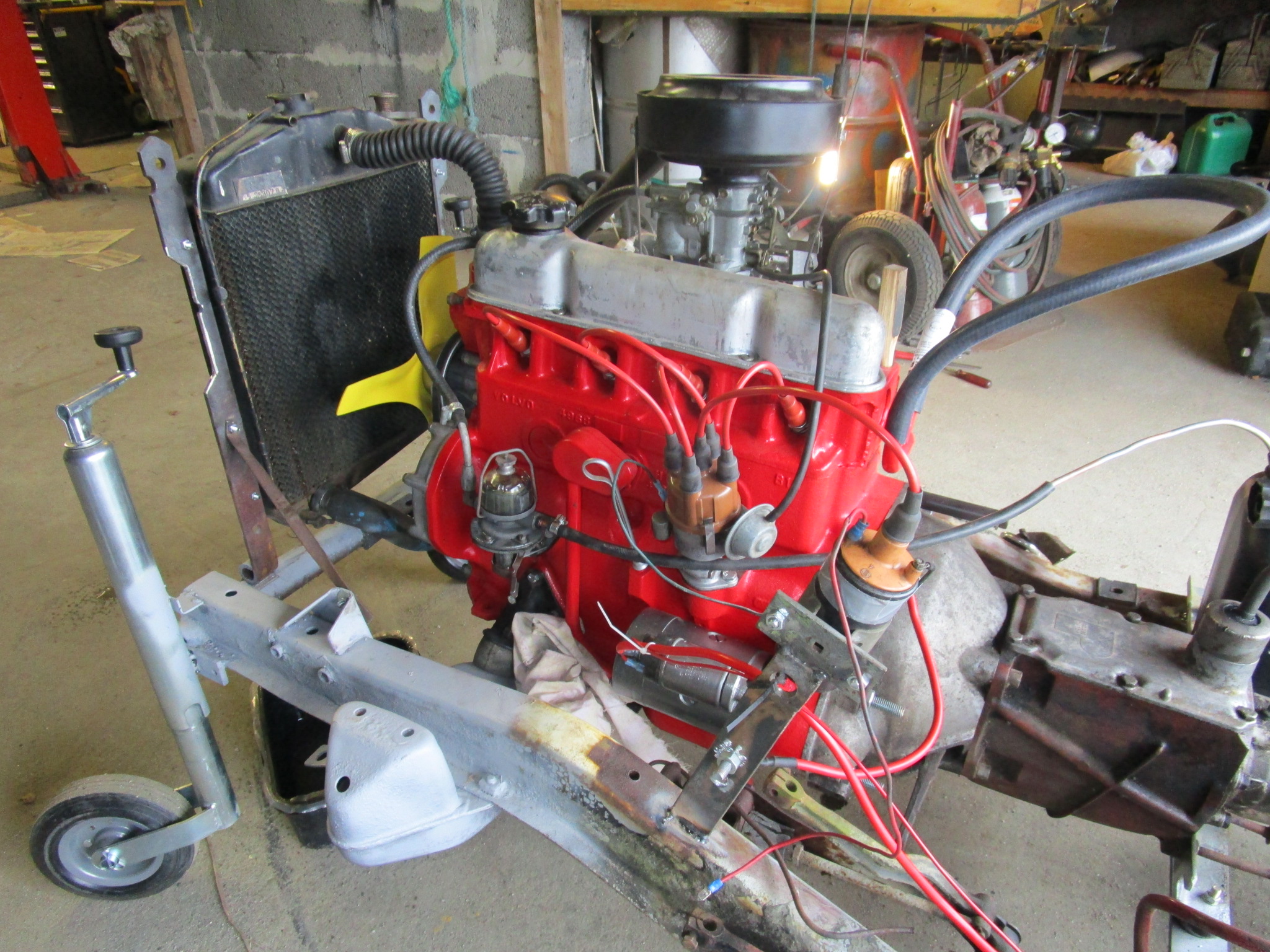

En gammel duett ramme med travers kan egne seg bra til oppstartsbukk for alle gammelvolvo motorene. Dersom man kun skal starte motor m girkasse på, kan en gjerne dele (korte inn) rammen å montere f.eks Biltemahjul, så den lett kan stues vekk. Det er ikke store jobben å lage seg motorfester som passer til motorene fra 1947 til ca 1970, så dette er et tips som jeg har erfart selv. Har en slik "bukk" å akkurat nå sitter det en "turnkey B18" i. Bensinrøret er en stubb rør som går direkte fra bensin pumpen å oppi bensinkannen som skal brukest, å "godsledning" er montert fra motor til rammen å derfra rett til minus på batteriet. Hoved plussledningen monterest jo direkte fra starteren til batteriets plusspol, å lille startledningen (som vanligvis skal gå til tenningsnøkkel) kan monterest på startinnslaget med kabelsko, (å brukest da direkte mot plusspolen om en vil), eller via en trykkk/startknapp. Jeg har også en radiator fast på et feste frammom motoren, med diverse slange/rør overganger da. Bukken min fungerer mye bedre enn noen tror, å er et svert nyttigt hjelpemiddel.

Takk for tilsendte bilder og veldig hyggelig prat!
Legger ut bildene som avtalt. Her kan vi hente mange ideer.
Re: starte b16 på bukk.
Kanskje litt i overkant solid, og plasskrevende for oss med små garasjer, men absolutt en ide
. Skal jeg lage meg et, må det nok være så lite og lett at jeg kan henge det på veggen når det ikke er i bruk. Det er jo ikke noen krefter som virker på dette annet enn vridningsmomentet på motoren og det som måtte være av vibrasjoner. Låsbare gummihjul kan være en ide for å ta opp disse vibrasjonene og gjøre det lettere å flytte stativ med motor montert.

Ja, dette er lett å vere enig i. men startbukken min er kun ca 1 x 1,5 meter fordi denne rammen var kollisjonsskadet bakover å ble derfor kappet av. Det tok ca to timer å gjøre den klar. Startbukk er et meget godt verktøy, å jeg håper at det kommer mange gode bilder å løsninger på lignende i denne tråden.
