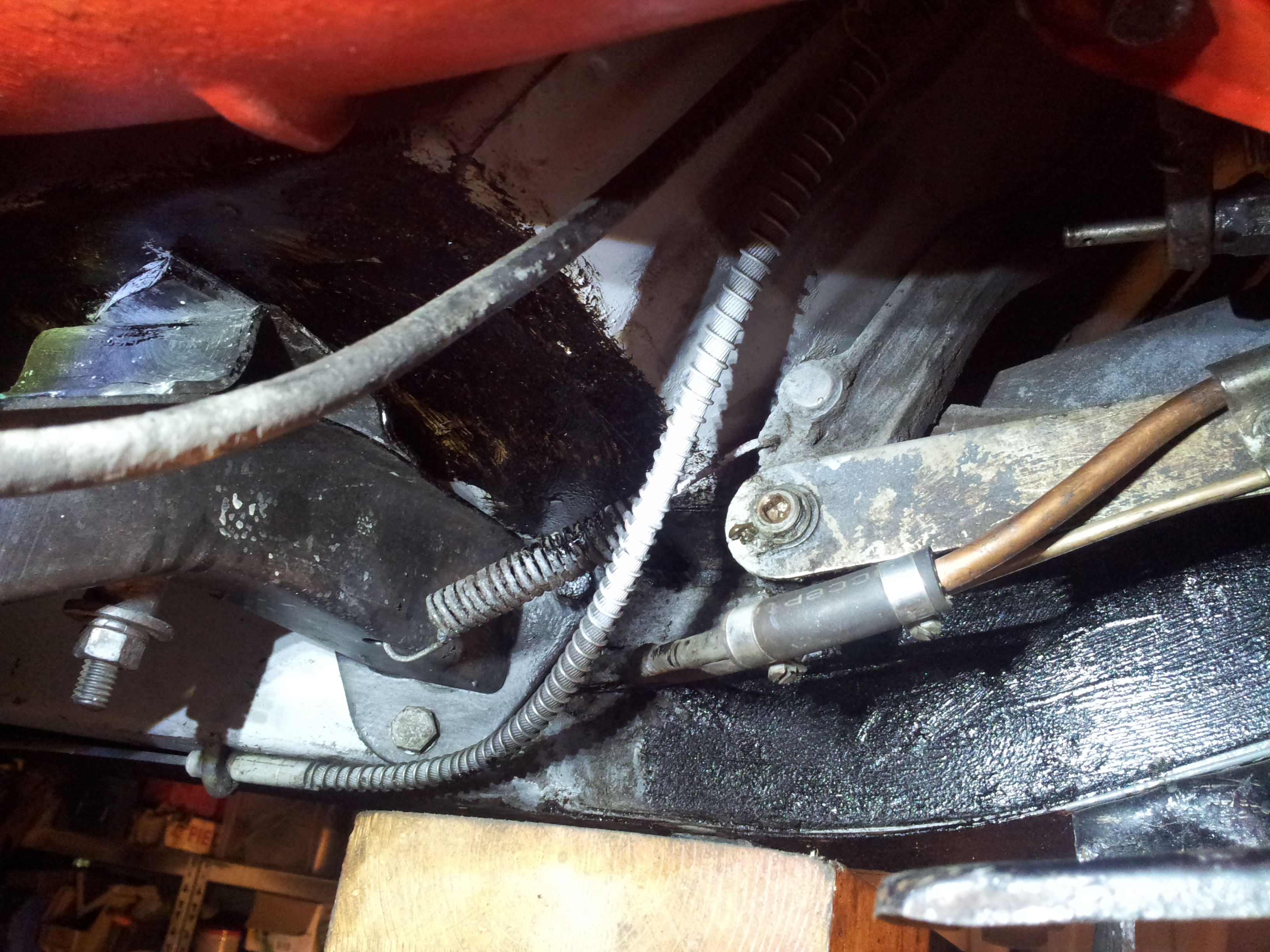

Heldig for deg har jeg Duetten på løftebukken nå. Tok et bilde som viser hvor den er. PV har tilsvarende, men bakre feste er en liten metallbit på rammevangen. Det gjelder da vår 1957 444.
Returfjær bremsepedal

Flotte greier. Da skal jeg under og undersøke. Regner også med at det etterhvert blir en egen prosjekttråd om PV'en.
Re: '54 PV 444 Bremsetrøbbel
Fjæra var inntakt og på plass. Bremsene henger ikke når pedalen slippes. Det tyder jo på at bremsesylinderene på hjula returnerer. Får se når rep.settet til hovedsylinderen kommer om noe endrer seg da.
