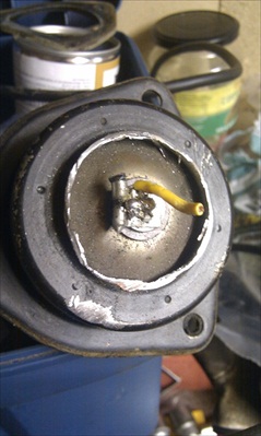

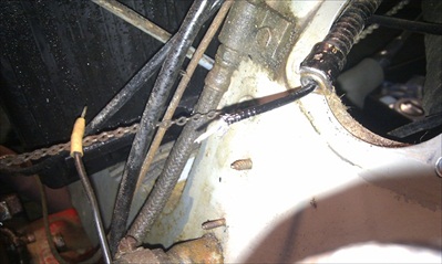

Jeg er igang med å bytte ut coilen da den begynte å bli dårlig. Etter mye frem og tilbake bestemte jeg meg for å sette inn en "moderne" coil uten kobling til tenningsbryteren. Jeg har nå kappet løs den gamle coilen fra den armerte kabelen og skal lodde innpå en forlengelse av denne kabelen. Den nye coilen skal jeg få montert i en brakett tilsvarende den originale i hullet i torpedoveggen.
Her er baksiden av den gamle coilen:

Her er + fra den armerte kabelen som jeg skal forlenge og tre gjennom torpedoveggen slik at den kommer på framsiden:

Ansgar445 wrote:Jeg er igang med å bytte ut coilen da den begynte å bli dårlig. Etter mye frem og tilbake bestemte jeg meg for å sette inn en "moderne" coil uten kobling til tenningsbryteren.
Har du fått tak i en 6V "moderne" coil?

Har bestilt en coil hos en lokal amcar-forhandler, regner med å få den i løpet av uka. Jeg ringte Jørgenrud og han hadde også en standardcoil (til 431 kroner...). Jeg lufta min bekymring om motstand på primærsiden osv hos både Jørgenrud og AmCar-forhandleren og ingen av dem så på dette som et problem. Coil er coil, tut og kjør var beskjeden :D
Så da er planen å få laget en brakett slik at den nye coilen kan stå i hullet der den gamle var plassert.

Ansgar445 wrote:Jeg ringte Jørgenrud og han hadde også en standardcoil (til 431 kroner...).
Antar at dette var en universal 6V coil?
Finnes Volvo-coilen komplett med tenningslås å få tak i lenger, eller får man dem bare som brukt?

Ja Jørgenrud har kun universalcoil. Den med tenningslås er ikke å få tak i ny. Har sett dem nye i 12V utgave.

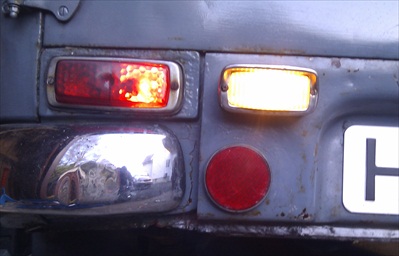

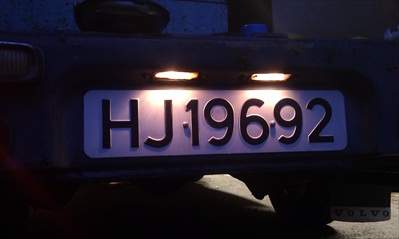

Da ble det endelig liv i skiltlysene. Bestilte 6 volt pærer fra Kjell Berg A/S. Han hadde endel av det jeg trengte, men jeg mangler fortsatt backup på hovedlys, stopp, blink og parkeringslys. Neste miniprosjekt er å få liv i ryggelyset som skimtes til venstre i bildet.

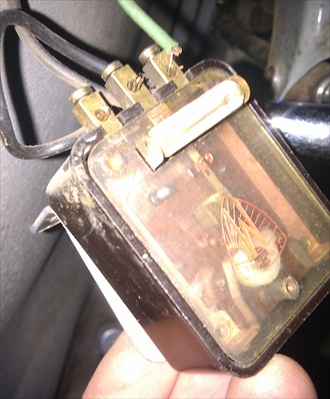

Der var ryggelyset gitt... Fant du bryteren for det?
Det er en bryter i venstre hjørne under dashbordet for ryggelyset. Noen har bryter på girkassen... Og så ligger det en gul ledning på gulvet langs kanalen på gulvet innvedig bakover i bilen, på noen PVer... Andre løsninger?

Jeg fant ryggelysbryteren. Det var en timer fra Marchal. Så da er det bare å vri på bryteren og rygge i "flombelysning" fra 15-watteren :D Jeg polerte reflektoren med Autosol, det ble ganske bra.
