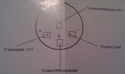

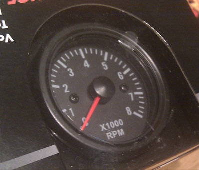

Har fått kjøpt turtelleren fra Biltema, men den er tydeligvis forandret siden Torbo2 handlet der. Denne har ingen ledninger, men bare kontaktpunkter.
Kommer tilbake med rapport fra montering og test om noen dager håper jeg.

Torbo2 wrote:om du kan opplyse hvor fargene skal gå så er det kanksje likt? Eller at jeg tar sjansen?
Det er dessverre ikke spor av farger på tilkoblingspunktene på denne 52mm-typen. Det er kun markert som i monteringsanvisningen vedlagt i posten over.

Fikk omsider tatt årets første kjøretur nå i kveld :) Alt virket OK bortsett fra den nye turtelleren fra Biltema hehe. Den viste 5000 rpm på tomgang... Dipswitchen var satt på 4 sylindre. Power til turtelleren henter jeg fra en 12V omformer, det er kanskje her feilen ligger.. Får prøve igjen imorgen og se om den liker 6V bedre, men tviler på om det går..
