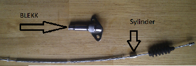

Jeg har i den siste tiden vært beskjeftiget med å "bygge" om fra 445 til 210 bremser på min 445. Jeg har skaffet til veie nye 210 håndbremskabler og nye "blekk" (der håndbremskabelen går gjennom bremseskjoldet).
- Er det noen av dere som har erfaring med montering av håndbremskabel i disse blekkene? Skal de slås inn? Dimensjonen på sylinderen på kabelen som skal sitte i blekket virker for stor til dette... Foreløpig har jeg bare tredd kabelen gjennom, slik at sylinderen på kabelen bare ligger imot innsnevringen inne i blekket.

Fjær og sylinderen som du kaller den skal ytterst på enden av vaieren. Den delen skal jo på utsiden av bremseskjoldet, men inni trommelen.
Så var det å få på plass det blikket som skal skrus fast fra baksiden av bremseskjoldet? Det må vel bikkes opp på et vis og tres over vaieren, da det skal bli et mothold for fjæren mot bremseskjoldet. ?
Jeg har ikke byttet vaier på denne måten, men de som har solgt deg saken må jo kunne fortelle hva d må gjøre (bortsett fra at det er helg)...

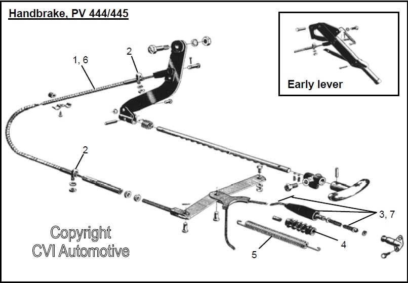

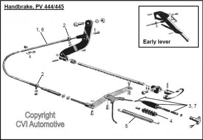

Kan denne hjelpe deg videre?

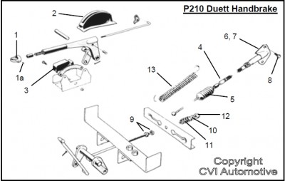

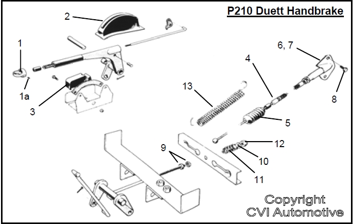

Eller denne?

Hei, takk for tegninger! Jeg skal vel frem til en kombinasjon av disse to. Må få festet anordningen som holder kablene sammen til det området der bøylen (som den gamle kabelen gikk via) sitter. Vet at jeg har lest her på forumet at de har bygget om bremsene til ny type, men vet ikke om de gjorde noe med håndbremskablene.

Når man ser på 210-løsningen går det en gjengestang til anordningen som holder bremsewirene. Denne gjengestangen (ca 3 mm) har en liten bøy som tar hele belastningen fra begge kablene. Jeg måtte i tilfelle lage en lengre gjengestang med en tilsvarende bøy eller festemekanisme som var festet til det området der "wirebøylen" er på 445-løsningen. Jeg er ikke sikker på om jeg hadde klart å få det til å bli noe bedre enn å legge inn en meter med ny wire mellom de to bremsewirene, sikret med flere wireklemmer godkjent for løft (f.eks Powertex).
