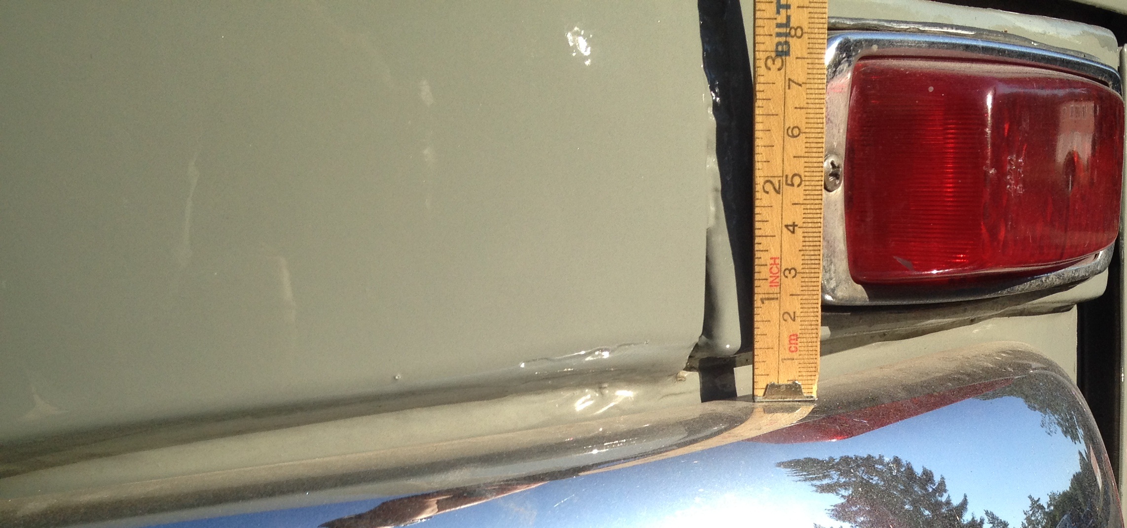

Avstand fra underkant blank ring til overkant støtfanger er 15mm etter prøvemontering av lys og bakre støtfanger :-). Fangeren er da tilnærmet rett på toppen og buer oppover fremover på siden.

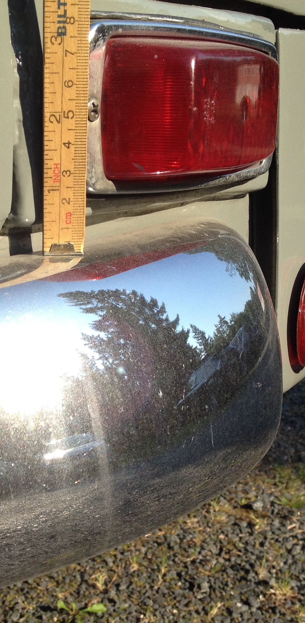

Mine støtfangere bak sitter ikke likt, så her er det variasjoner over tema.
Den venstre ser "riktigst" ut.
Avstanden er da ca 2 cm fra den blanke lista til fangeren, eller ca 12-14 mm fra lykteboks til fanger.
Det er jevn avstand langs overkant av fanger (i alle fall på den siden av bilen)
