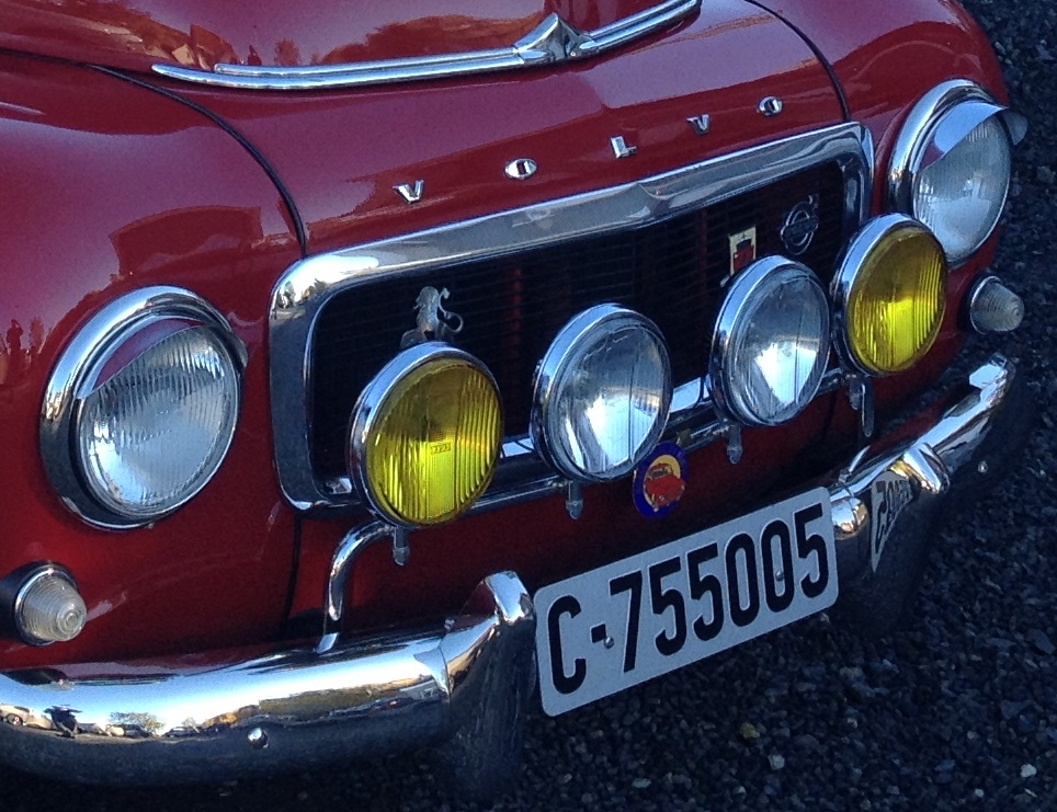

Her er et eksempel:

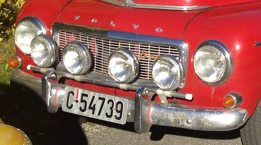

Her er en annen variant:
