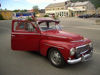

Så har endelig drømmen om en PV gått i oppfyllelse!
Kom over en strøken 64 modell PV Sport her i distriktet i sommer, så da måtte jeg bare slå til!
Har tatt noen få bilder av vidunderet, men det blir fler når været bedrer seg! (PS! En må være PÅLOGGET for å kunne se alle bildene!)

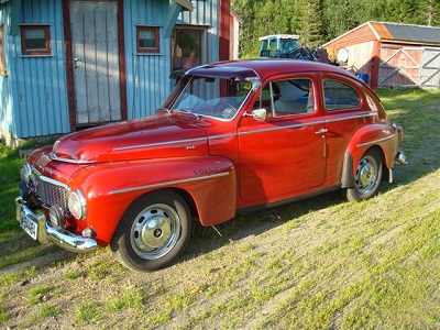

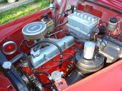

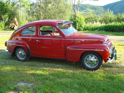

Litt info om bilen.
Kjøpte den i sommer av en skikkelig Volvo-entusiast!
Alt han eide var strøkent, så jeg følte det var trygt å handle med karen!
Bilen er som sagt en 64-mod Sport. Den er opplakkert i 97 i orginal kirsebærrød farge (46).
Motoren er nyoverhalt, kjøpt hos forsvaret (ment for beltevogn) og nesten ikke brukt.
Den har en Weberforgasser som forsvaret brukte (har liggende de orginale SU-forgasserne).
Starter og går som ei klokke!
Flunke ny girkasse!

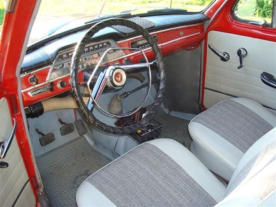

Nytt interiør.. gulvmatter, setetrekk, taktrekk... osv.
Bilen er tight og fin i understellet og rett og slett en drøm å kjøre!

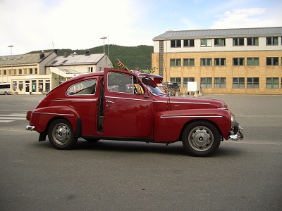

Litt mer bilder!

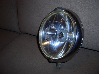

Er ute etter ei slik lykt.... hvis noen har ei liggende som de vil selge, så blir jeg glad! :lol:

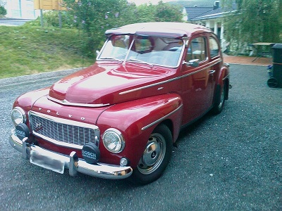

I går kom endelig PV'n ut av vinterhiet!
Første cruisingtur er unnagjort og humøret er blitt betraktelig bedre! God PV-sommer folkens!
