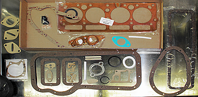

Her er det tidligere omtalte pakningssettet. Mye moro i metall, papp, papir, kork, filt og tre. Dessverre er det nok en stund til vi får bruk for dette...

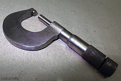

Takket være Torbo2 sitt generøse forhold til utlån av presisjonsinstrumenter, kunne vi leke Mikro-Midas  og produsere tabeller av samme type som 445 viste i et tidligere innlegg.

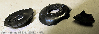

De gamle ventiltetningene i gummi var harde som stein, og brakk i flere deler da de ble fjernet med skrutrekker. Heldigvis er det nye i pakningssettet.

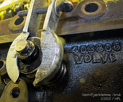

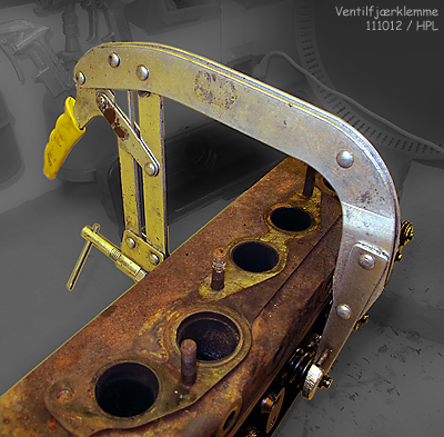

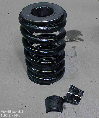

Et annet nyttig verktøy vi fikk til låns: En ventilfjærklemme. Svært hendig. Plasseres med den ene enden over ventilen, og den gaffelformende enden over fjæren. Men allerførst et kakk med hammeren på ventilfjæra for å "løsne fast" det hele...
Nærbilde av ventilfjærklemma i arbeid. Når denne ble strammet, var det lett å fjerne de to koniske bitene som låser fjæra (aner ikke hva de kalles) med en tang.

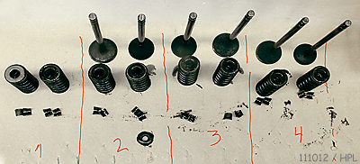

Framhaldssoga held fram:
... og så er fjæra x8 - og det jeg ikke kan navnet på - ute. Et lite skritt for menneskeheten, osv...
Ventiler ute og sortert i riktig rekkefølge. Vi har fått med oss at det er viktig å putte riktig ventil tilbake i riktig hull i topplokket. Hvis ventilene blir brukt om igjen, da. Som torbo2 nevte, er det et alternativ å bruke godsakene fra den opprinnelige motoren. Eller å dra på seg spandérbuksene og kjøpe nytt...

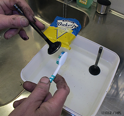

Et sett ventiler manglet på forrige bilde. Men her er de! 445 lekte "den lille kjemiker" i går, og forsøkte det meste som ikke virket. Blir det mekanisk sotfjerning, mon tro?

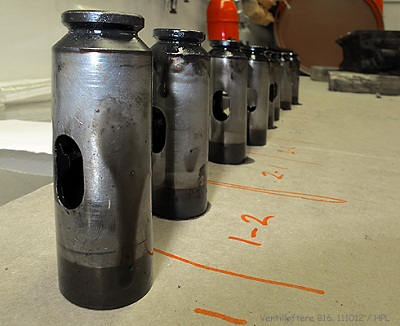

Ventilløfterne er også sortert. Disse skal være vanskelig å få tak på nye, så her blir det nok til å slipe anleggsflaten (nederst) lett, slik at sår og hakk forsvinner. Glemte selvfølgelig å ta bilder fra den viktigste vinkelen - vi får se om hukommelsen holder til neste mekkekveld.

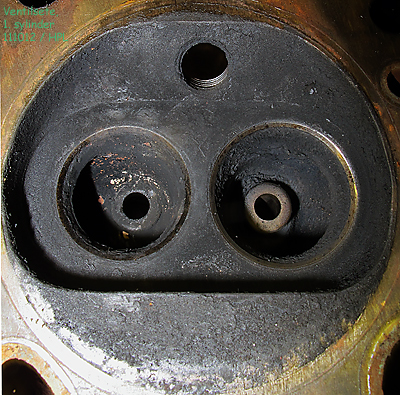

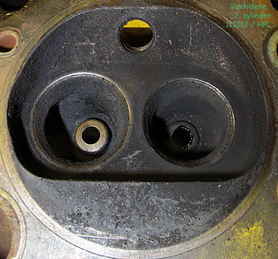

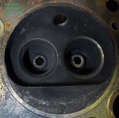

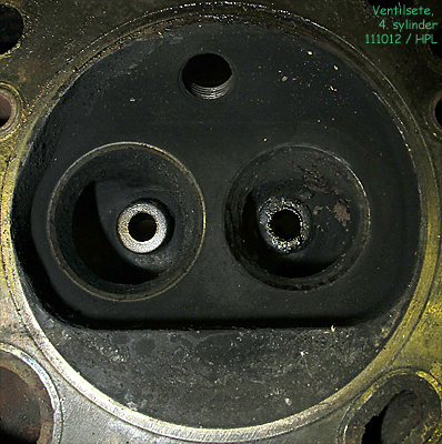

En liten kikk opp i topplokket. Vi har nok av sot og avleiringer. Er det stålbørsten som må frem her også?
1.
1.
2.
2.
3.
3.
4.
4.
Etter å ha sett på hva jeg har selv har skrevet på bildet, er jeg litt i stuss om jeg har brukt riktig ord. Er dette ventilsetet (-setene), eller er jeg på feil jorde?

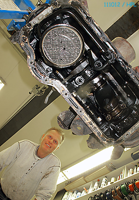

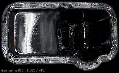

Så er tiden kommet for å snu motoren og fjerne bånnpanna.
Bånnpanna er av, og 445 virker begeistret over resultatet. I likhet med hlyshaugs opprinnelige motor, er det også her brukt rikelig med pakningssement/silikon for å få det tett. Men her er det i hvertfall gjort i tillegg til original pakning. På den andre motoren var det KUN tettet med guffe...
Ikke så lett å få noe inntrykk fra bildet, men det var atskillig mindre ekkel gjørme her. Nesten ikkeno' faktisk!

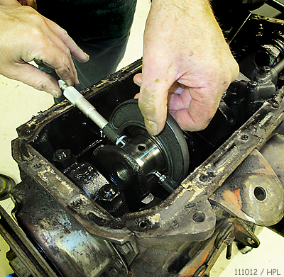

Torbo2 fant frem nok et mikrometer, og så ble veiva målt ved første sylinder. Tallene gjemmer seg i 445 sin laptop, så her trenger jeg suffli!

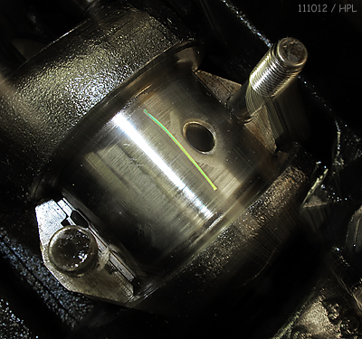

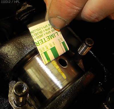

Da er det måletrådens tur. Ettersom vi hadde tatt ut stempelet og råden fra sylinder nr 1, var det nr 2 som ble målt, under kyndig overoppsyn fra torbo2. Målet er da at vi skal klarer brasene selv med de gjenstående.
Her er rådelageret fjernet, og måletråden på plass på veiva.

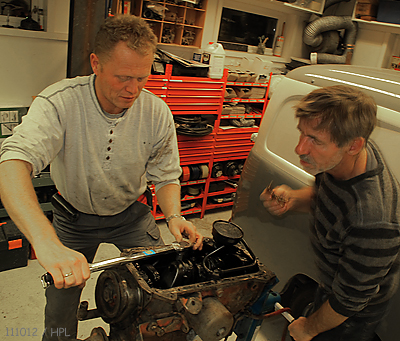

Så dras det til for konge og fedreland, dog ikke mer enn momentet som står oppgitt i reparasjonshåndboka. Vi ble litt pysete her, og trodde først at momentnøkkelen var ødelagt, fordi vi måtte trekke til så innmari hardt. Men så var det riktig moment likevel, og måletråd har vi foreløpig nok av.
Her er resultatet. Ikke så ille gæli, og vel innenfor toleransene, men når vi først er i gang, blir rådelagrene byttet. Igjen er det 445 som har måleresultatene på PC'n...

Setene er riktig forklart, de store sirklene nedi der. De mest blanke er innsugsventilsetene og de andre eksos (med dårlig tetning).
Nedi der kan man rense med en roterende liten stålbørste som ser ut som en liten malerpensel. Men man må bruke lett hånd for ikke å ødelegge de halvporøse ventilstyringene. Akkrurat rundt ventilstyringene kan man pille vekk sot med en skrutrekker. Det er også noe som heter sotskrape, som man kan bruke i kanalene i tillegg. Har minst en til rådighet om det ønskes...
