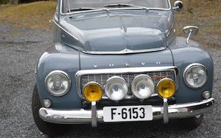

Litt snacks til PV'n dukket opp i posten i går :-) Har hatt liggende ei slik Marchal lykt lenge, og fikk endelig tak i et par til.
Tips til patent for å få de festet på bilen mottas med takk! :roll:

flatjern som er runda av etter fronten på bilen og skrudd fast i støt fanger festene 7 til 8 mm flatjern borra 4 hull som er tilpassa til 4 lykter på 20 cm .kommer til bake med bilde av innfestinger og nær bilde av flatjernet jeg syntest det blir bra kan lakkere det eller forkromme det etter som man vil Ett firma har laga det for meg viss intresse kan det lages flere.

PV-Sport wrote:Tips til patent for å få de festet på bilen mottas med takk!
Skal du bruke alle 3, eller bare 2?
Tenkte å bruke alle tre ja, hvis jeg finner et feste som egner seg.
Det festet som bilfrik nevner, ser kanskje ut til å kunne tilpasses til den bruken.
Ser fram til nærbilder av det :D
