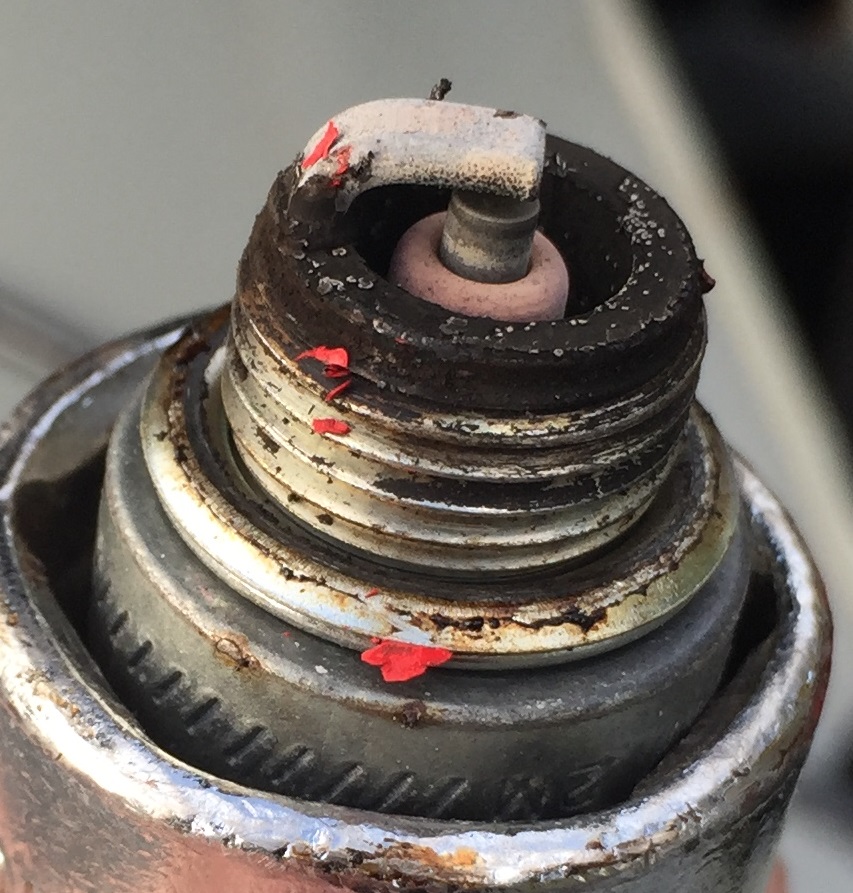

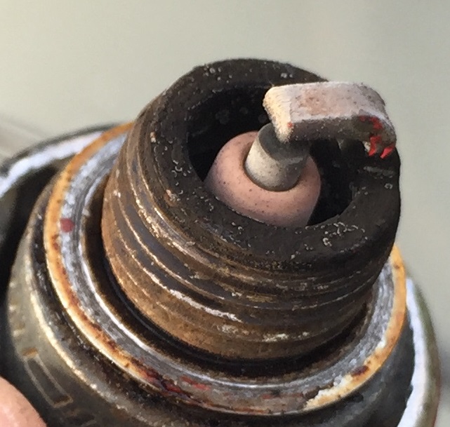

Sjekk fargen på pluggene før du magrer mer. Lysebrunt porselen er en god indikator. Ellers skal motoren gå raskest mulig med minst mulig vibrasjoner. Justering av motorer (forgasser(e) og tenning) er ellers en lidenskap. Jeg har brukt våren og sommeren nesten hver dag på å få min til å gå slik jeg vil, men det er ikke sikkert den går slik neste uke. SU forgassere i den årgangen vi har er ikke direkte stabile. De som er brukt på B18 er noe helt annet.
Reodor57 wrote:Sjekk fargen på pluggene før du magrer mer. Lysebrunt porselen er en god indikator
Slik så pluggene ut etter siste "magring":
Plugg 1:
Plugg 3:

Blir ikke stort bedre enn det der.

Godt å høre at pluggene ser greie ut.

Enig.. de så bra ut!
