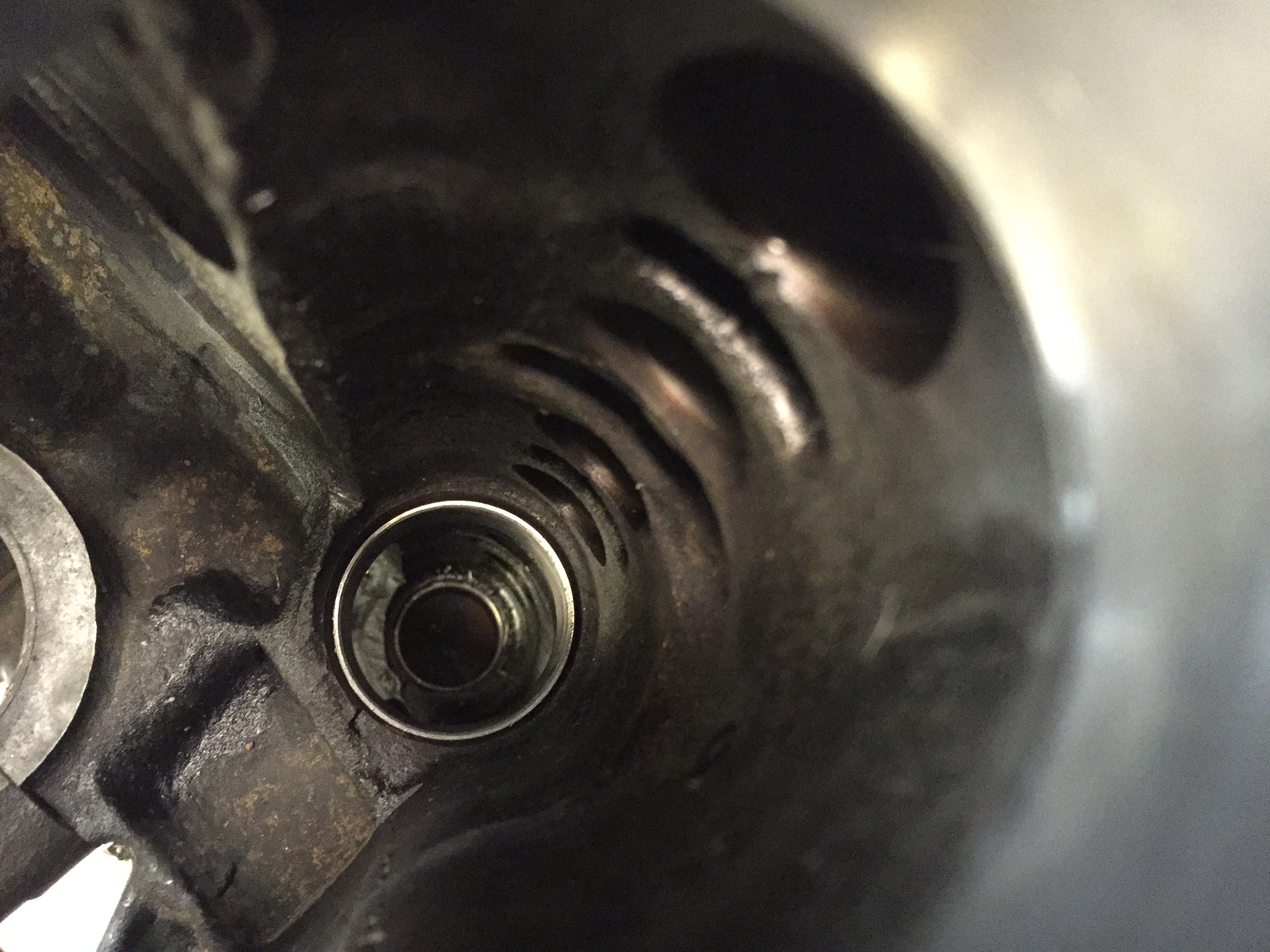

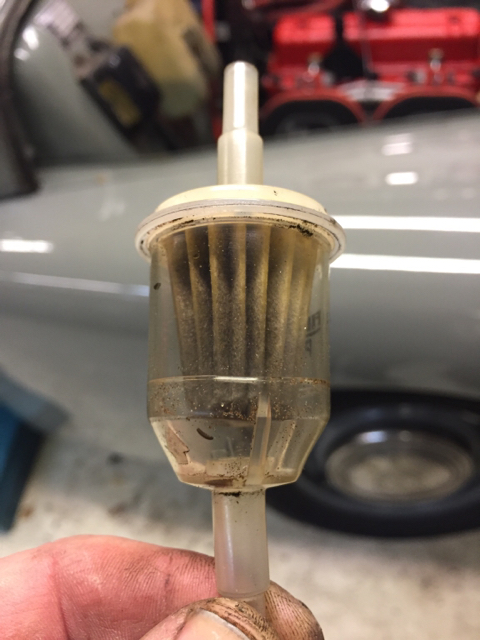

Har gjort litt diverse småting med bilen. Oppdatering følger kanskje i morgen. Tester nå å legge ut et bilde via Tapatalk. Bildet viser bensinfilteret som nå er byttet.
Oi. Det var ikke pent gitt. Tektylert tanken innvendig. Godt det ikke havnet i forgasseren :-).
Reodor57 wrote:Oi. Det var ikke pent gitt. Tektylert tanken innvendig. Godt det ikke havnet i forgasseren :-).
Bensinfilteret har kun gått 2 sesonger. Tanken var rengjort.
Skremmende mye møkk som samles i løpet av 7-8000 kilometer.
Det viser viktigheten av å bruke filter. Tror også mye av dette kommer fra urene tanker på bensinstasjonene, og det har man liten kontroll på.
Enig. Og når et filter koster under 20,- og kan byttes på 3 minutter, så er det ingen grunn til å ikke bytte hvert år.
I sånne tilfeller er det bedre at bilen går enn at den ser original ut :-).

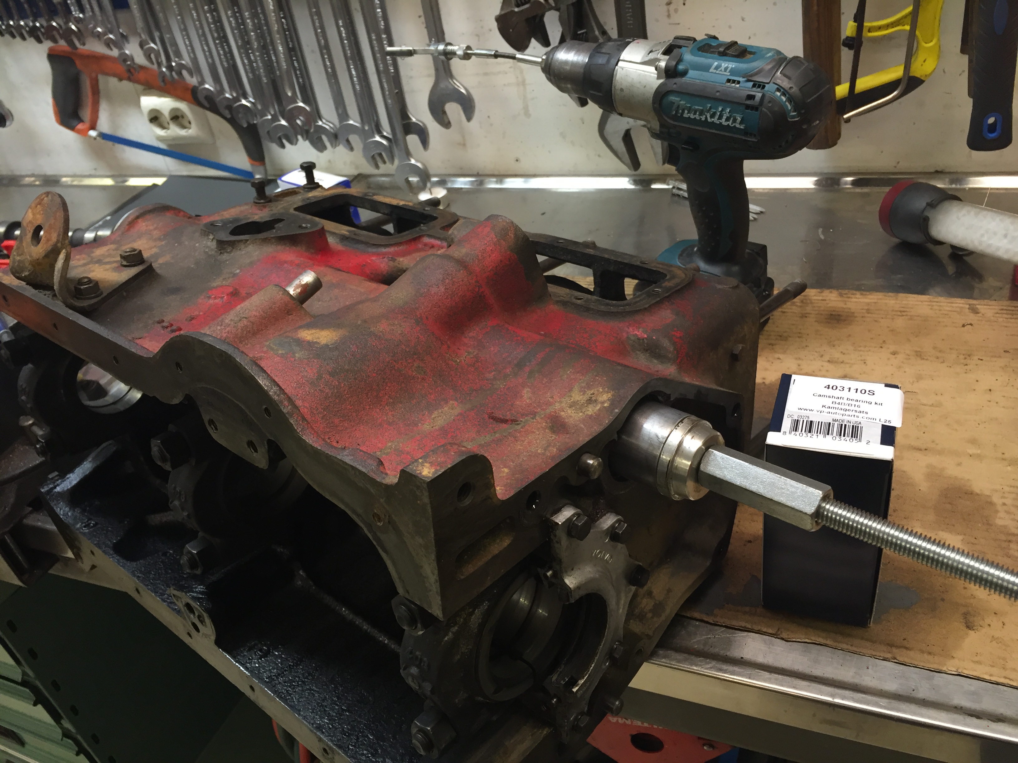

Litt motorjobbing denne helgen.
Nye kamlager i 2 blokker:

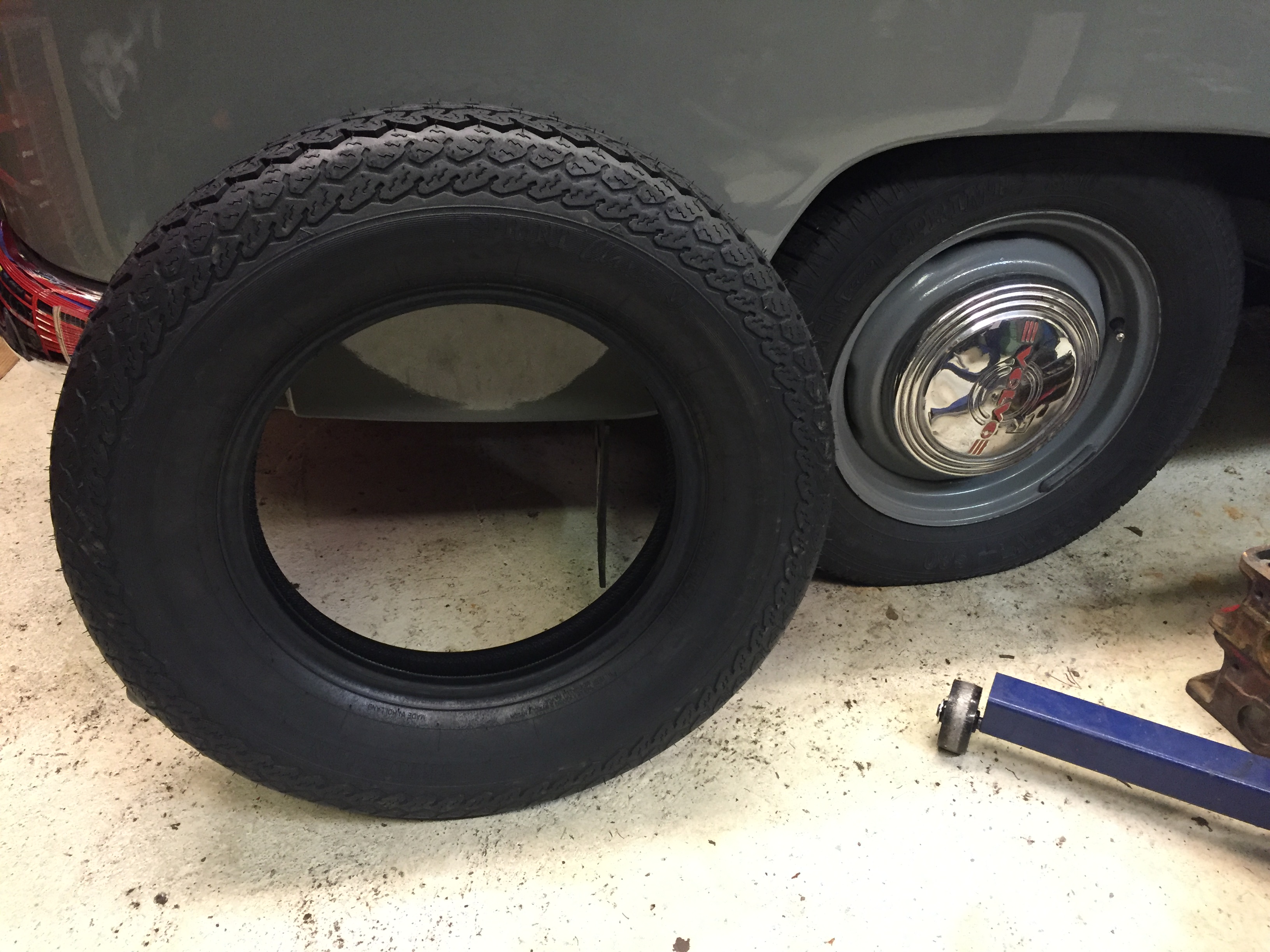

Nye dekk er innkjøpt.

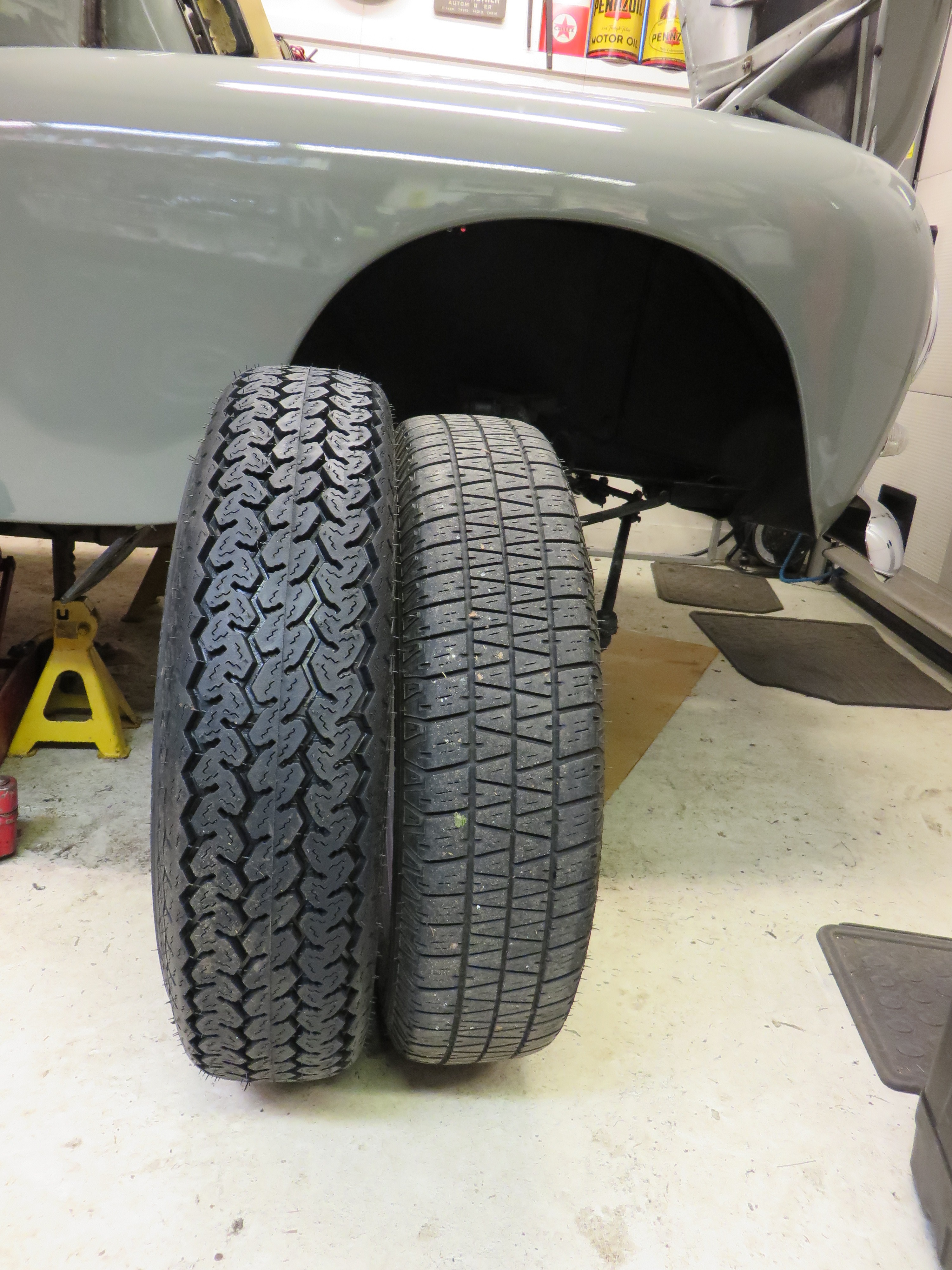

Har de 8 siste årene kjørt på 165/80-15. De er veldig mye mindre enn originalen 6,4-15 diagonal. Det skiller ca 5 cm.
Kjøpte i stedet 185/80-15. Dette bildet lyver litt, for så stor forskjell er det ikke:
Dette viser bedre hvor stor forskjellen egentlig er:

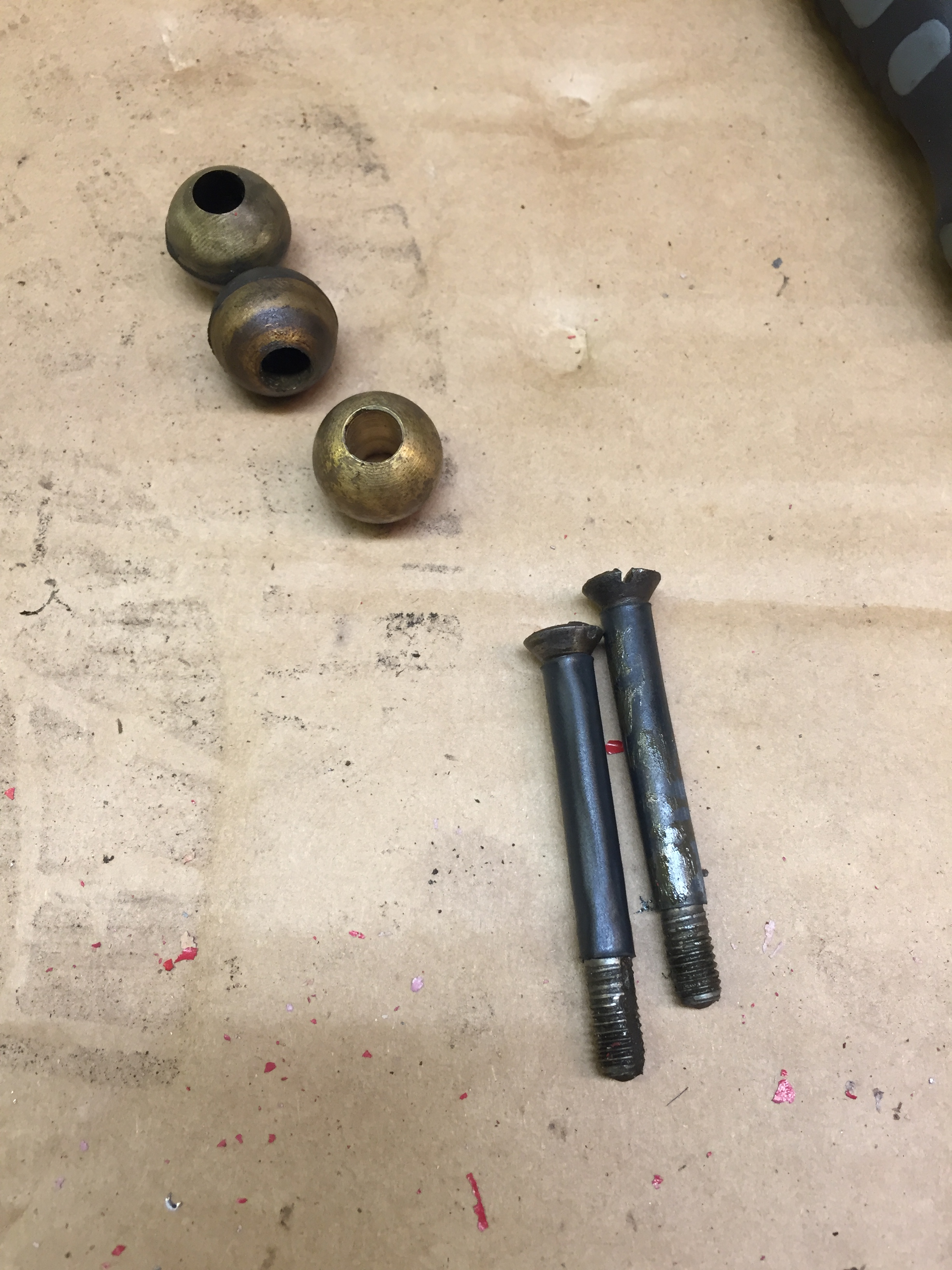

Fikk gjort et lite prosjekt til i helgen.

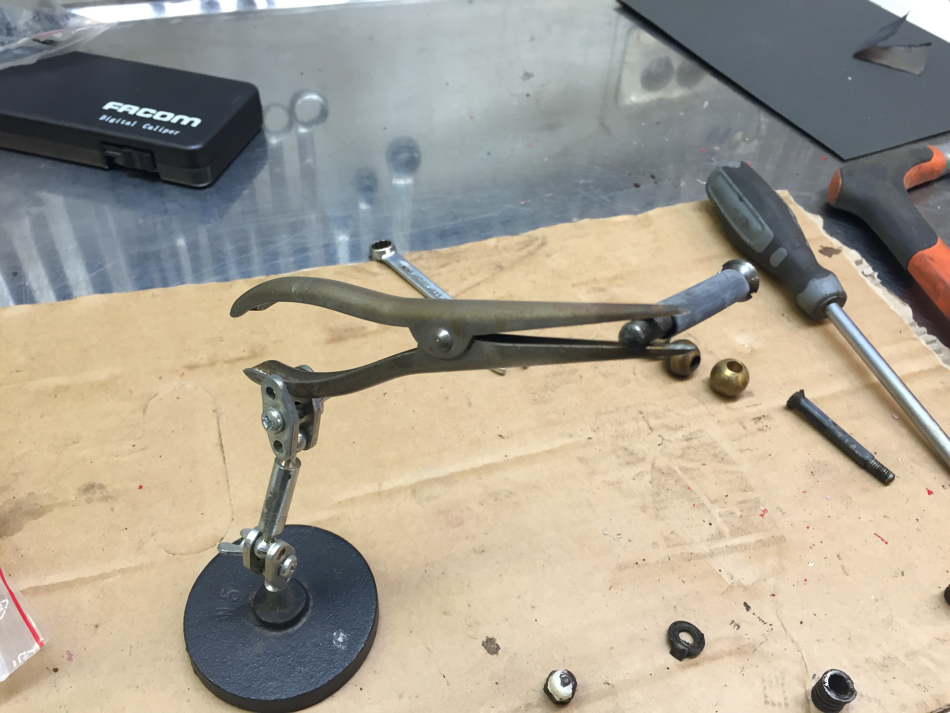

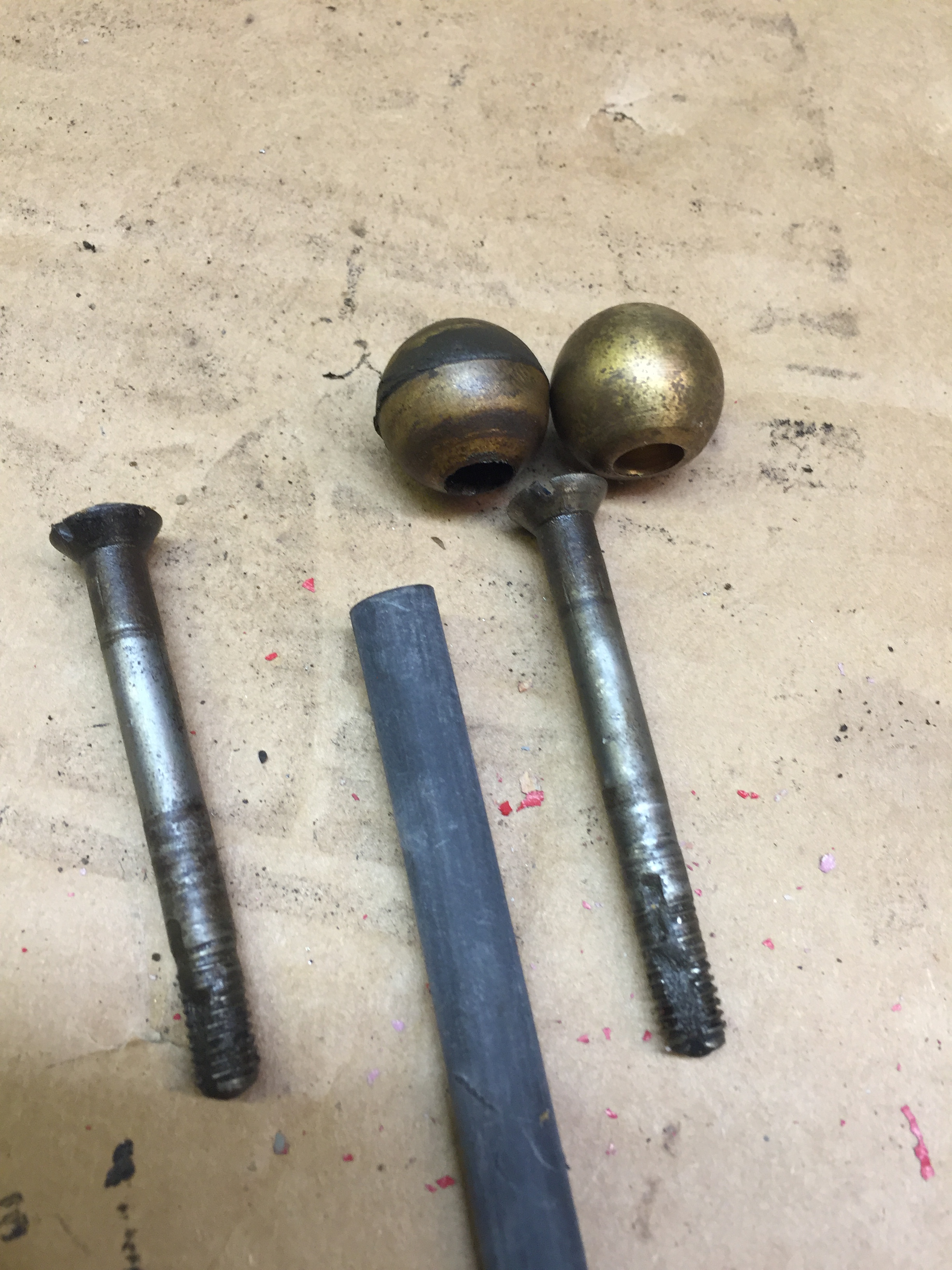

Bakdørene på Duetten har vært litt slarkete. Faktisk så slarkete at jeg har hatt en svamp klemt mellom dør og karm for at de ikke skulle riste så fælt.
Kjøpte nye messingkuler fra SVPVK.
Utvendig var de akkurat passe.
Innvendig var de litt for romslige.
Brukte en krympestrømpe utenpå skruen, og da ble det tett og fint 8)
