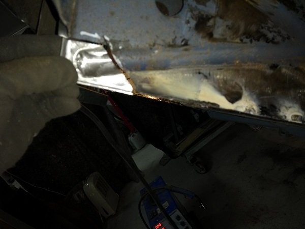

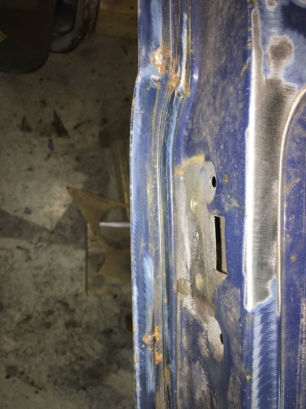

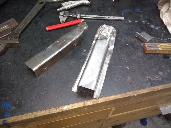

Det viser seg at det er punktsveis på mine dører også og det ser ut til å være originalt. Det er et par punkt på sidene og i hjørnene.
Volvo PV_107.jpg (108.21 KiB) Viewed 9048 times

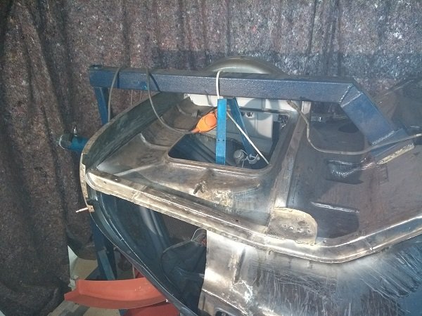

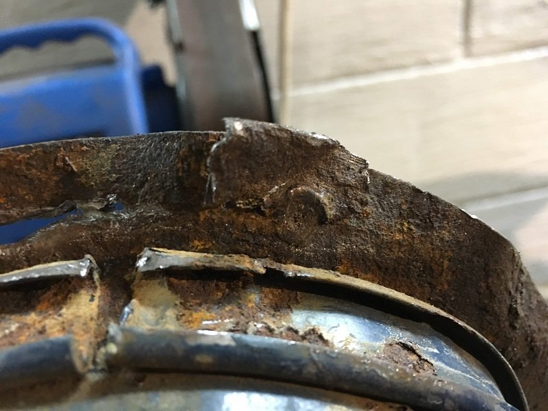

Måtte finne fram igjen bunnen som var kappet vekk og der viser det tydelig at det er noen punkter.
Volvo PV_104.jpg (95.19 KiB) Viewed 9048 times
Volvo PV_103.jpg (107.49 KiB) Viewed 9048 times
Tror jeg allikevel vil vurdere om jeg skal bruke karosserikitt i falsen istedenfor punktsveis..

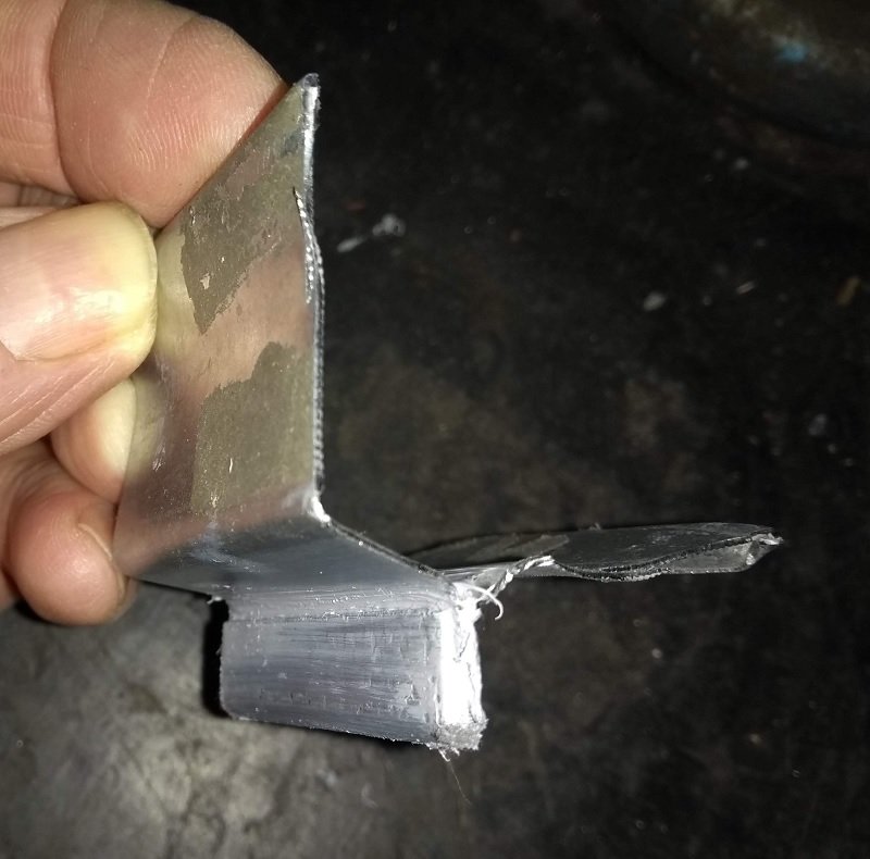

Har prøvd limstyrken til Hagmans karosserikitt og den er ikke veldig sterk, sitter godt på skjøter og lignende, men slipper når platene presses fra hverandre. Har sett litt på forskjellige 2K karosserilimer også, men ser at dette er beregnet for plater der limen skal være en del av styrken. Her skal den bare holde platen i stilling slik at døren blir stiv, falsen holder platen på plass. Jeg har også prøvd Biltema sin karosserikitt, men herder veldig seint og er ikke særlig sterk. Biltema har imidlertid en som heter BT Multibond og den herder ok og blir ganske sterk, slik at den er et godt alternativ. Nå har jeg imidlertid laget en prøve som er omtrent slik dørplaten er festet og brukt Tec7 til å lime med. Dette kan se ut til å være en god løsning. Har også gjort noen tester med å klemme falsen istedenfor å hamre den mot et mothold. Ved bruk av lim/fugemasse kan det se ut til at dette gir best resultat.
Volvo PV_108.jpg (68.52 KiB) Viewed 9048 times
Ser at det noen ganger kan være lurt å ta en liten timeout slik at en slipper å gjøre ting om igjen eller får dårlige løsninger i forhold til korrosjon o.l. Da vil en også i tillegg kunne få gode råd i forumet :D .

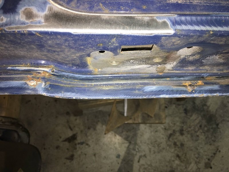

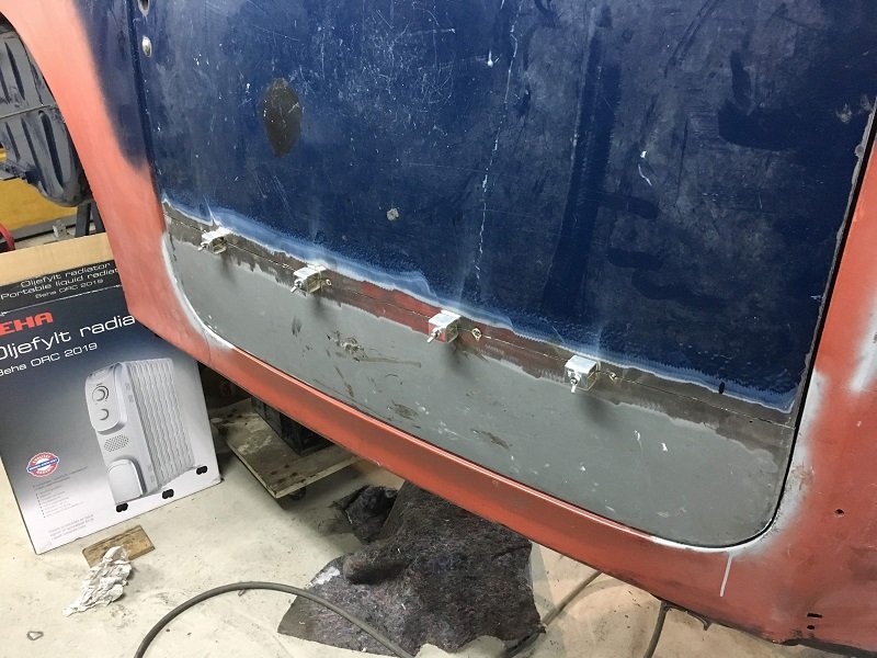

Ja, da var ene døren ferdig sveist. Limte dørplaten rundt kanten med epoxy supersterk fra Biltema. Denne var grei å jobbe med og ble som det står på boksen, supersterk.
Volvo PV_165.jpg (68.13 KiB) Viewed 9048 times
Festet "spantet" inni døren før dørplaten ble tilpasset slik at kurven i døren ble riktig. Etter første gangs prøvemontering av platen så jeg at den ikke fulgte vertikal kurven på døren, hadde bare kurve i horisontalplanet og var helt plan andre veien. Løsninger var å legge platen mellom to planker og presse forsiktig slik at den fikk litt dobbelkrumming.

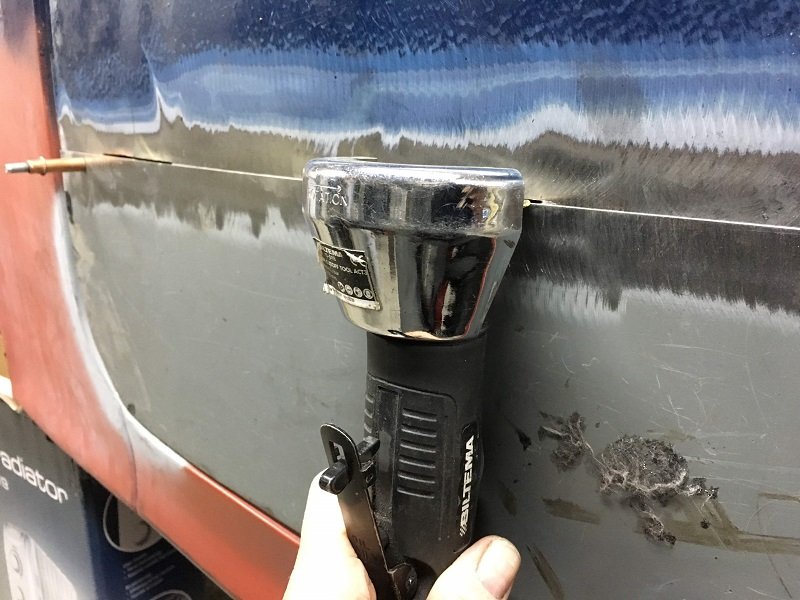

Festet platen utenpå den eksisterende med clecos og skar i kanten med 1 mm kutteskive på luftkutteren.
Volvo PV_109.jpg (95.15 KiB) Viewed 9048 times

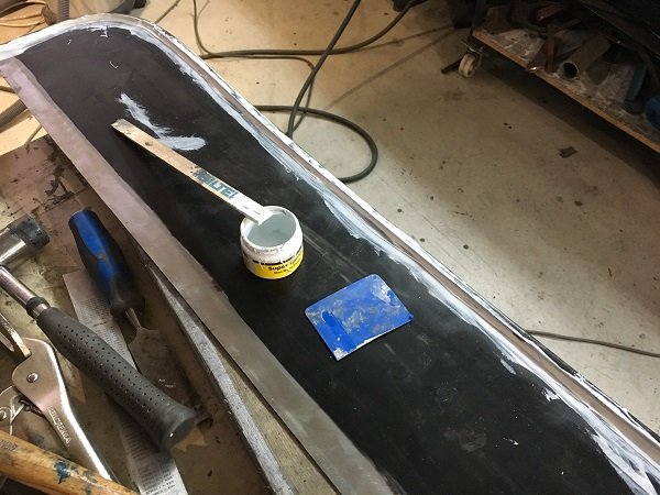

Etter tilpasningen ble epoxyen blandet og lagt i falsen på platen, denne hadde jeg klemt/hamret over en 2 mm plate slik at det skulle være plass til limen.
Volvo PV_168.jpg (72.25 KiB) Viewed 9048 times
Jeg bruker intergrips i slike skjøter slik at avstanden blir riktig og platene ligger innbyrdes plant. Når platen var på plass og døren lå fint i falsen gav jeg den noen punkt i skjøten slik at den ikke skulle sige. Klemte deretter falsen litt hele veien med en sveisetang med påsveiste plater, men ikke mer enn at det fortsatt var litt klaring til limen. Døren ble så låst i døråpningen slik at den ikke skulle bli vinsk og fikk deretter tørke over natten.

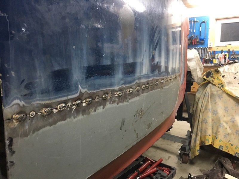

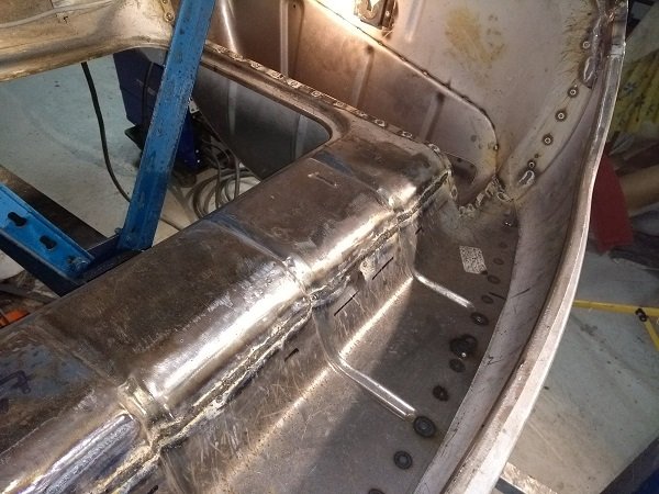

Så var det sveising etter etter god beskrivelse på forumet med punkter først og deretter korte sveiser med påfølgende kjøling og hamring. Resultatet ble da ganske bra og da er det bare plass til litt tinn for å fylle ugjevnhetene. Det blir nok litt finsparkel også tilslutt, men det blir ikke i denne omgang.
Volvo PV_112.jpg (90.81 KiB) Viewed 9048 times
Det blir ikke tinning før etter helgen så døren har fått litt midlertidig grunning slik at det ikke korroderer i sveisen.

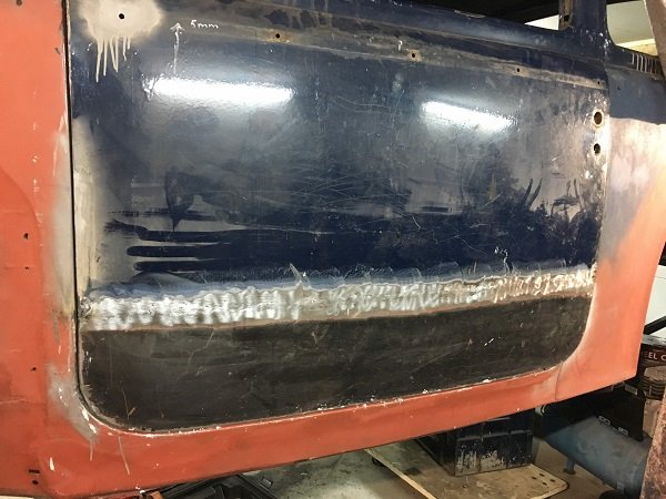

Ja da er jeg kommet litt videre på døren. Det er ikke så mye garasjetid nå før Jul, får ta det igjen siden, mulig jeg får tid til litt i romjulen.

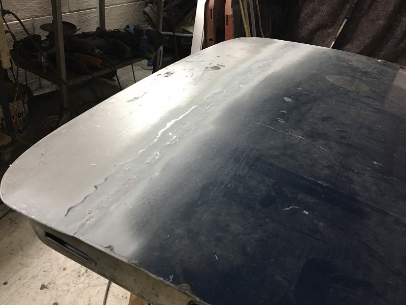

Har lagt på litt tinn i sveisen, men hadde for lite og Gasolin hadde ikke på lager akkurat nå slik at det må jeg fortsette med etter nyttår. Ellers ser det ut til at fasongen på døren har holdt seg ganske bra.

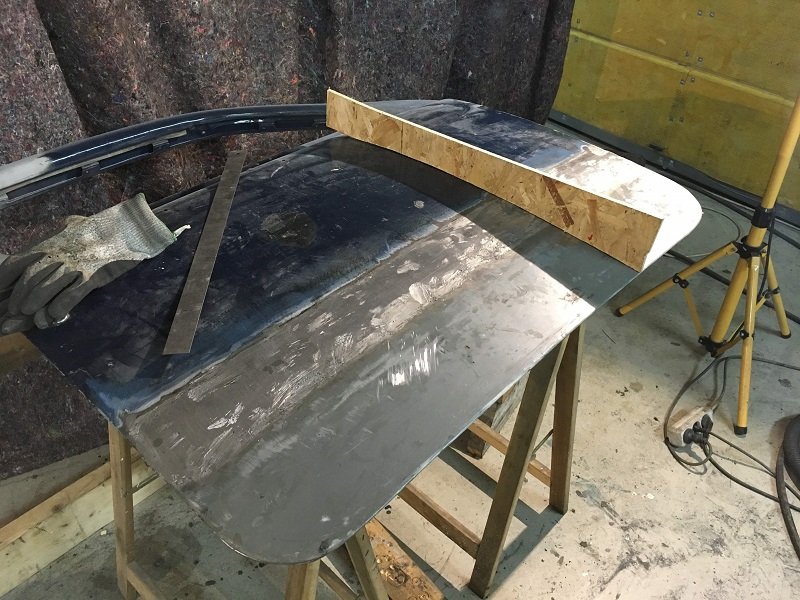

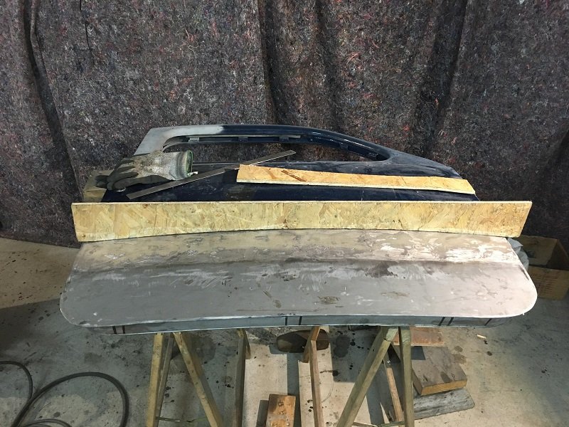

Har laget maler for begge veier på døren, ser ut til at det er omtrent samme kurve hele veien både horisontalt og vertikalt.

Har lest litt på forumet angående grunning/sparkel oppå tinn, men er fortsatt litt usikker på hva som er beste måten for å få det til å sitte. Er det noen som har erfaring med dette og kan komme med en anbefaling?
Jeg ser at der jeg har sprayet på midlertidig (rød) grunning så sitter denne dårlig der det er tinnet. Nå har jeg riktignok ikke rengjort veldig nøye, men det kan virke som om tinnet har litt fet overflate.
Når tinnet er ferskt - uoksidert, vil jeg tro at epoxygrunning kan være bra eller best. Det biter som fy og er stabilt og praktisk talt vann- og lufttett, som er et poeng. Så kan man se om man kan gå videre med filler evt. sparkel om det er større ujevnheter. Sli det ser ut så er epoxy tingen, og filler resten før grunning og lakk?

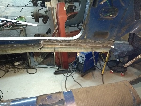

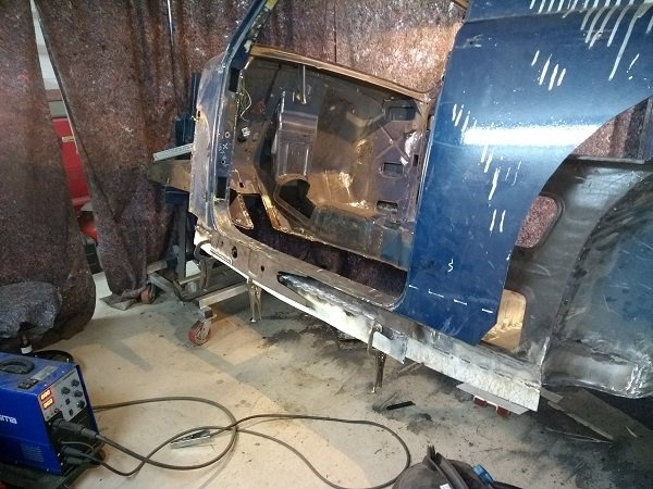

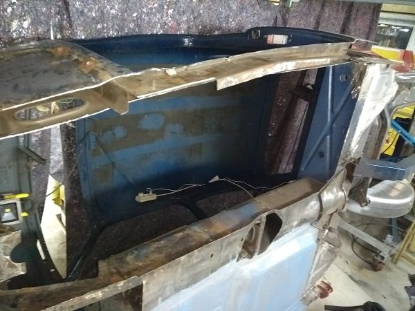

Ellers ser jeg når jeg blar litt tilbake i bildene at det nok ble i overkant mye rustsveising, men det er viktig å ligge litt i hardtrening før de store oppgavene. Jeg har en litt langsiktig plan om neste bilprosjekt, jeg håper å få tak i en P1800 som trenger litt stell. Slik at hvis noen kjenner en som kan være villig til å selge et slikt objekt er jeg veldig interessert. Tenkte det kunne være kjekt å ha en liten Volvo samling.

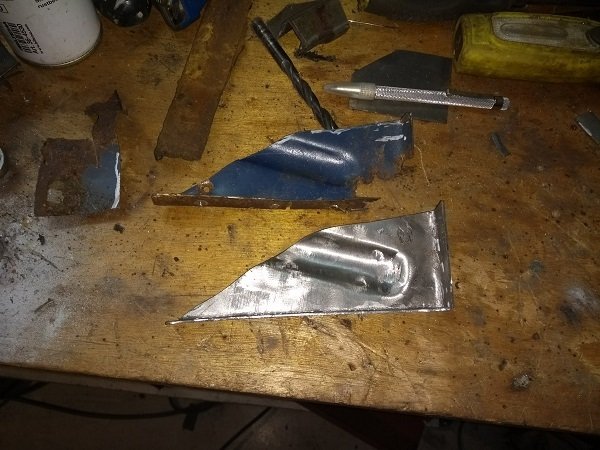

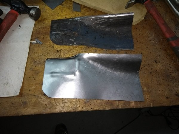

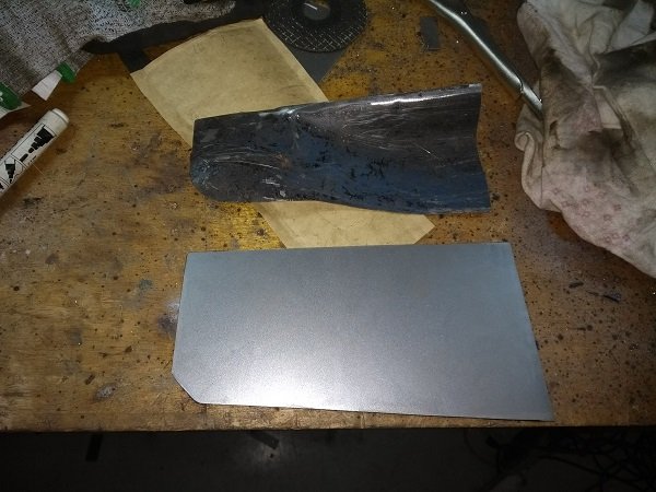

Legger ut noen flere bilder fra prosessen, legger ikke inn noe særlig med kommentarer, de fleste ser antagelig hva det er :D
