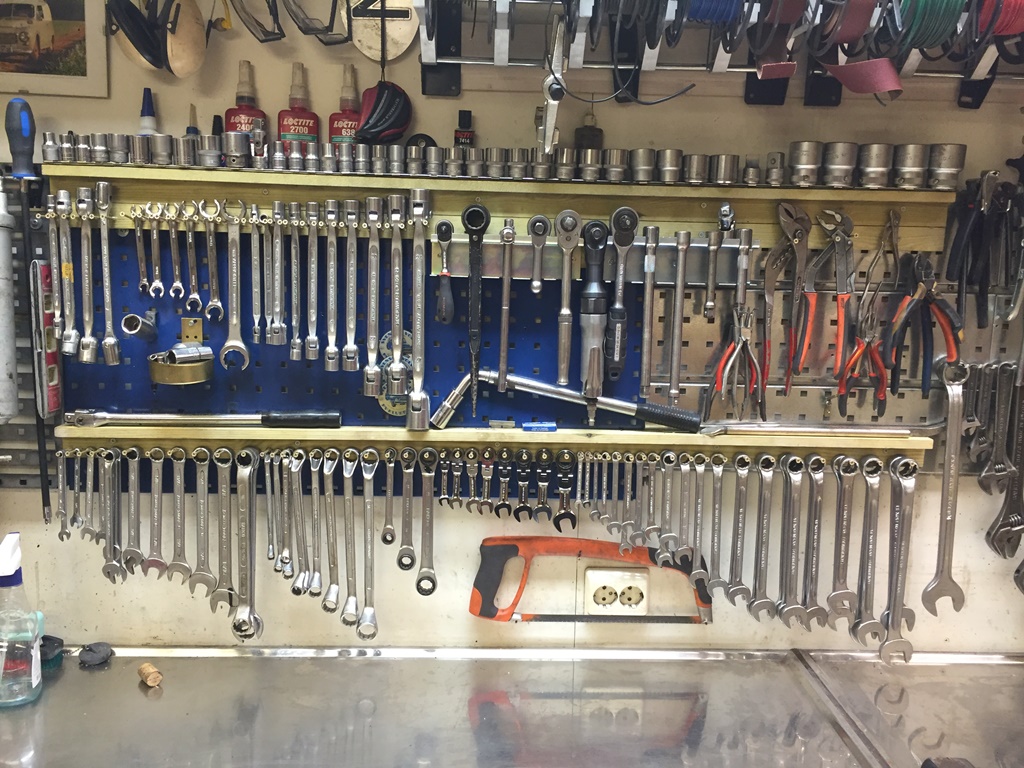

I sommer fikk jeg kjøpt en mengde brukt kvalitetsverktøy fra en venn som rydder opp etter sin far.
En god runde i delevaskeren først (murerbalje med parafin og oppvaskbørste), og deretter sortering på benken.
Verktøyet ble deretter fordelt på diverse verktøykasser i biler, båt, traktor, hytte og andre steder det er greit å ha godt verktøy.
Måtte omstrukturere verktøytavlene på verkstedet for å få system på gammelt og nytt verktøy.
Vurderte først å bruke ferdige verktøyoppheng, men synes at disse ofte er lite plasseffektive.
Valgte en enkel løsning med skruer inn i trelist. Da er det lett å flytte på ting ved behov.
Er foreløpig fornøyd med resultatet. Skal merke opp verktøyplasseringen når jeg har erfart om systemet føles bra.
