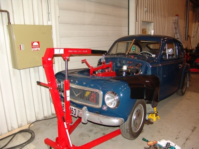

Bare en ting jeg kom på i forbindelse med innsetting av motoren igjen. Jeg brukte elefantkran på "Blåmann", men den løftet ikke høyt nok, slik at panseret måtte av og bilen måtte ned av bukkene når motoren var på vei ut og inn. Bilen var ikke høyt løftet, kun nok til å komme under for å få løsnet det som må løsnes. På Duetten gikk det greit fordi fronten var av. Anbefalingen er å "sveise en krok" fast i taket som en henger en talje i. En vil trenge et justerbart løfteåk for å kunne tilte motoren til nesten vertikal possisjon, så det gjelder å få den høyden en kan. En Elefantkran løfter ikke mer enn ca 2,1 meter til tuppen av kranbommen, og så har en krok og løfteåk under dette...
Illustrasjonsfoto fra min hjemmeside..
Motor på vei inn i Blåmann
Ellers bør en vente med eksterne ting som fordeleren til motoren er på plass da det er trangt mot styrestammen. Bare ett tips. Ellers tar en ut en gammel og inn en ny motor på en kveld om ting er på plass og bilen er "kald". Pri en er å tømme for frostvæske på radiator og motor. En unngår da mye søl :-).

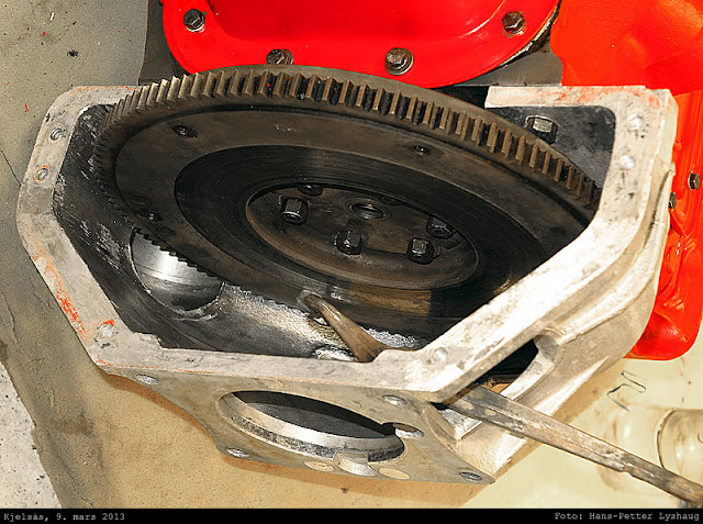

Svinghjulet på plass, men ennå ikke dratt til med riktig moment. Monteringen her voldte litt bry. Med riktig ventilinnstilling ville ikke markeringen på svinghjulet bli riktig. Likevel er det bare en måte svinghjulet kan moteres på boltene, ettersom avstanden mellom boltehullene i svinghjulet ikke er like. Hmm...

Jeg hadde fått for meg at det var mulig å plassere svinghjulet feil, men det er det ikke.
Det var ikke lik avstand mellom boltene, slik at svinghjulet kun passer i en (1) posisjon.
Hvor mange grader var det feil?. Wild guess 5 grader. Men det er ok. Overlapp på ventilene er før øvre dødpunkt. Deksel under svinghjulet har jeg liggende. husk at starteren må på før det fylles på olje da oljefilteret må av for å få på starteren.
Wild guess, ja. Svaret er vel heller "off the scale", uten at jeg husker hvor mye. Men det er derfor jeg ikke har dratt til med moment ennå :wink:
Kan det monteres 180 grader feil? Husker ikke, men mener at jeg er "off scale" på Blåmann, men at det stemmer 100% på Gråbein. Dette fordi jeg ikke sjekket godt nok på førstnevnte når jeg monterte. "Litt" travelt" kan en si jeg hadde den gangen, så overraskelsen ble stor når jeg ikke fant merkene... Men, gehøret er sånn ca så da går det jo på en måte :-).
Forunderlig!
Dette må rett og sjett sjekkes fysisk. Finner du et merke på reimskiva også, skal det være i samsvar.

Nja ikke helt. 180 grader på svinghjulet utgjør kun 90 grader på kammen, så når tenningsmerkene er far off, skulle det bli riktig.
