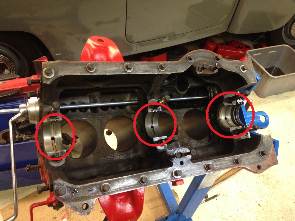

Først kan det være greit å være tydelig på hvilke lager jeg snakker om.
Jeg holdt altså på med disse:
Noen kaller disse for veivlager og andre for rammelager. En hobbymekaniker kan bli forvirret av mindre.

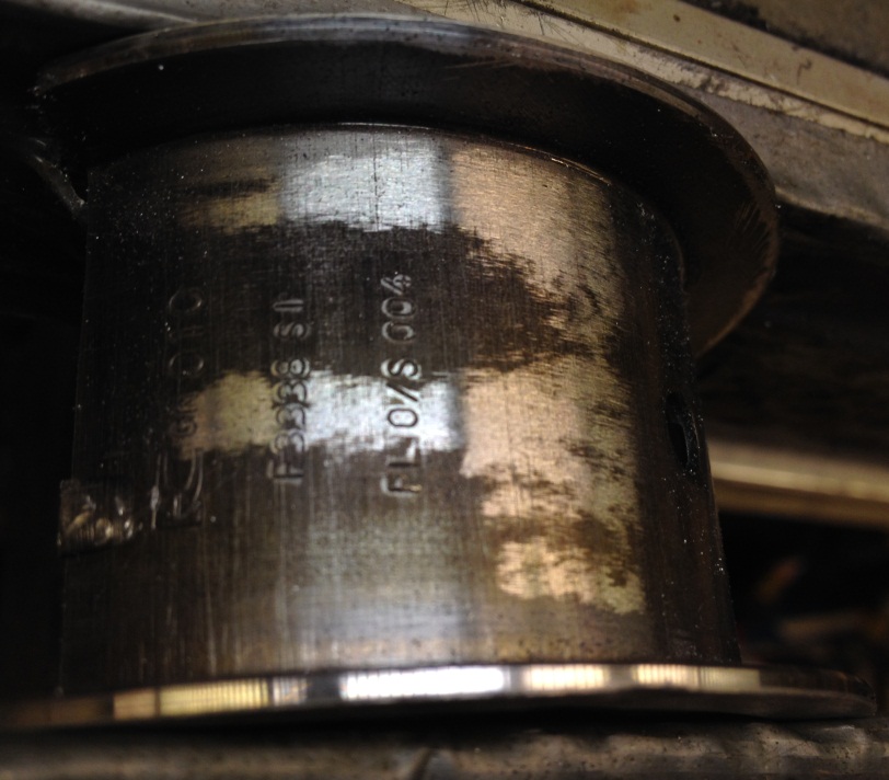

Ved første øyesyn så de fine ut både på forsiden og baksiden, men det måtte jo være en grunn til at de klemte?
Et lager skal ligge helt tett på underlaget. Det skal ikke være noe tomrom under. Det har blant annet med varmeoverføring å gjøre.
Jeg dro forsiktig en bred metallfil over baksiden av lageret og fikk mine mistanker bekreftet; de var ikke slette.
Her er det lett å se hvor filen har "bitt" og hvor det er søkk/nivåforskjeller.
Etter å ha filt forsiktig bort nivåforskjellene på alle 6 halvdelene, tenkte jeg at nå måtte alt være greit.

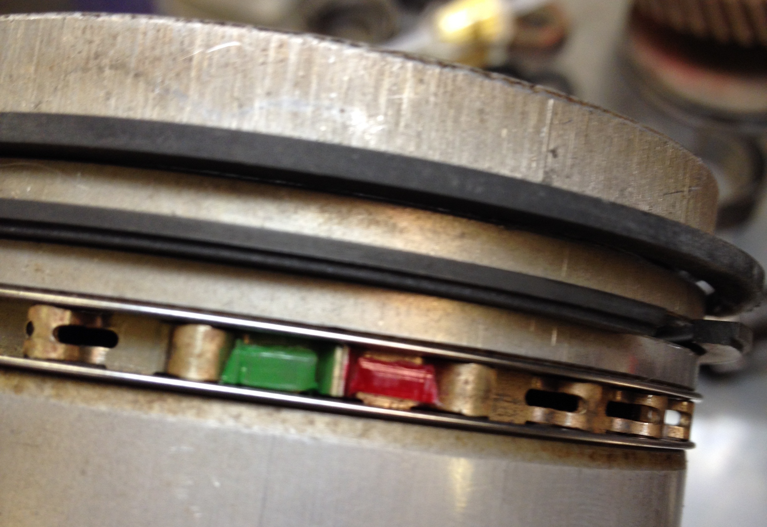

Stempelringene har noen spor i seg, og jeg trodde at disse skulle vende oppover for å gå inn mot slitekanten.
Bilde av spor:
Stempelring 1.JPG (10.26 KiB) Viewed 10875 times

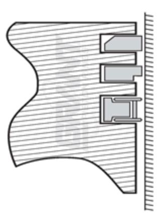

I dette settet skal IKKE denne kanten vende oppover på øverste ring, men nedover på midterste ring.
Stempelringene skal monteres slik:

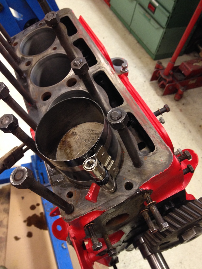

Frem med det som Biltema kaller en stempelringkompressor, men som kanskje heller er en stempelringkomprimator?
Oljet godt i sylinderen, utenpå stempelet og inne i stempelringkomprimatoren.
Passet på at veivakslingen var snudd slik at det ikke skulle være fare for at det skulle bli noen hakk i de polerte overflatene der lagerne skal gå.
Puttet stempelet forsiktig ned i sylinderen.
På undersiden av hvert stempel er det preget inn en pil. Denne skal peke forover, altså mot registeret.
Noen foretrekker å dunke stemplene på plass med baksiden av et hammer skaft. Jeg brukte en trekloss.
Kryss i taket, men alle gikk fint på plass i tur og orden.

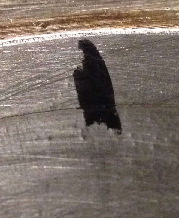

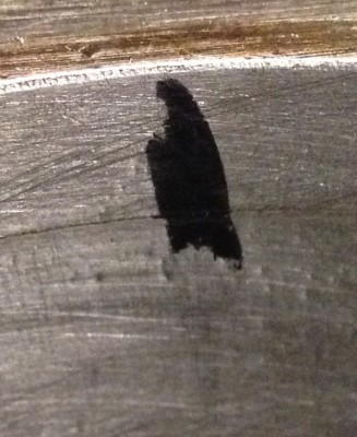

Det er en liten slitekant igjen øverst i sylinderen.
Har også nybrukte stempler og råder, så jeg ønsket å sjekke at det ikke var fare for at stempelfjærene skulle butte i kanten.
Tegnet en strek med sprittusj og roterte motoren noen ganger.
(Heter det å rotere motoren forresten? Motoren sto helt stille, men jeg dreide veiva&stemplene rundt)
Tusjen ble slitt bort der stempelringene "gnagde", og det var betryggende avstand til slitekanten.
Et tisp, om du ikke fikk det med deg når hlyshaug mekka motor.: Bruker du slangebiter på veivlagerboltene, så slipper du å få hakk eller riper i veiva...
Som en ekstra sjekk, kan du bruke maling i området rundt slitekanten mens du sjekker over et større område, da slindrene fortsatt kan ha en liten oalitet.
tusj retusjeres vel ikke over 0,01 mm?
Men det var smart å kopiere dette tipset fra ventlislipingen....
Takk for tipsene.
Starter i første omgang med å ta en ekstra kontroll med tusj mange steder rundt slitekanten.
Hvis svaret blir entydig, så tar jeg saken med knusende ro.
Nå vil vel ikke stempelringer ha forskjellig avstand fra toppen selv om stempelet kan være litt ovalt ?? Resultatet av måling andre steder bør bli det samme. Hvis ikke har en vel den berømte skjørtebanken :-) :-). Dvs at stempelet kan vri seg i sylinderen slik at nedre del slår mot sylinderveggen. Det er det liten fare for her :-). Dette blir veldig bra!
Siden stempelfjærene er runde og sylinderen evt. har en liten ovalitet, og merking med tusj skjer i den største diameteren, vil ikke tusjen komme i kontakt med stempelfjærene. Derfor kna det være smart å bruke litt tykkere målefarge, f.eks. blå oljemaling som lett kan vaskes bort. Tar man hele omkretsen, som ikke ekstra jobb, er man sikker.
