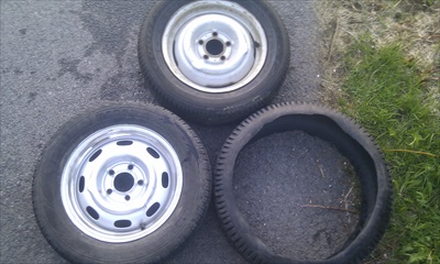

Jeg har skaffet til veie noen gamle felger som jeg ønsker å sette på Duetten. De er av typen øverst på bildet og er 4" i bredden. Etter å ha lest denne tråden, er jeg nå litt usikker hva jeg kan sette på disse felgene for å unngå "viskelæreffekten". Jeg ønsker å sette på dekk som er nærmest originalen mtp rulleomkrets, slik det en gang var i 1957 (men helst radial). Det blir ikke økonomisk aktuelt å bredde 4" felgene :D Noen som kan hjelpe meg her? Ser på det svenske forumet at det blir anbefalt 185/80r15, hvordan funker det på 4" felg?
Dekket som sitter på felgen øverst er 175/65/15, og blir altfor lite... Hullfelgen sitter på bilen idag og det løse dekket er av den dimensjonen jeg ønsker meg (165/15)
3 dekk red.jpg (43.79 KiB) Viewed 26517 times
Det er ikke etter boka, men 165/80 stemmer bedre med originalen. Sterngt tatt er det også et hakk for mye på 4 tommers felger, men det er det ingen som bryr seg med, så lenge rulleomkretsen er innefor +/- 5% i forhold til originalen.
Her må man også bruke sunn fornuft, og 185/80 er bra med tanke på utveksling og motorturtall på 4. gir.
Men den "viskelæreffekten" som du er inne på kan nok gi litt ustabilitet i sving, så over 175/80 er nok ikke å anbefale.
Du er nok inne på at radialdekk er best, da bilen blir mer stabil, kontra diagonaldekk.
For å gardere her, bør du selv gå innom en dekkforhandler og høre hva de har og sjekke med STRO-boka som de bør ha om de er seriøse.
Det er stygt å si det, men har du nyere 4,5 hullfelger, er det litt bedre med tanke på dekkvalg. De originale 4 tommers trenger du jo ikke kaste uansett...
Hva med Toyotafelger tidlig utgave? Det er stålfelger som gi spillrom for gode dekkvalg, f.eks. 195/70 el. 195/65?

Torbo2 wrote:Men den "viskelæreffekten" som du er inne på kan nok gi litt ustabilitet i sving, så over 175/80 er nok ikke å anbefale.
Var dette noe de levde med i gamle dager, eller hadde de bedre/stivere dekk? Ser at utvalget av 165/80r15 er godt og billig :D
Re: STRO Databok og dekk og felger
Det er nok en god ide, men kravene er forskjellige... 165/80 er nok mer riktig, som du er inne på.
De første radialdekene var jo 82 profil, så derfor blir utvekslingen i alle fall ikke for høy...
Duetten har originalt større hjul enn PVn. 165-80 blir smått. 175-80 er nesten riktig, men 180-80er det riktige i forhold til rulleomkretsen. Det har jeg sjekket ut på min 445, hvor jeg også har originalhjulene med dekk. Fulgte med 180 dekk på 4,5 tommers hullfelger (Amazon tenker jeg) som jeg sammenliknet med. Jeg valgte 175-80 fra www.dekkonline.com. De koster ikke all verden slik 180-80 gjør, og en får de levert på døra til den prisen som er oppgitt. 6.00x15 og senere 6,40x15 diagonaldekk har stor rulleomkrets, men er smale, så de passer bedre på 4 toms felger enn radialdekk. En kan kjøre med mer luft enn det som er oppgitt i boka. Dekkene blir da stivere. Fungerer de ikke på 4 toms felgene, så kan en jo bruke 4,5 til en evt tar kostnaden å bygger de om til 5,5 tommere slik jeg har gjort senere. Kostet kr 1000,- per felg. Kunne dessverre ikke lage de i 5 tomms bredde som jeg ønsket. Uansett billigere med dekk og ombygget felg enn å kjøpe diagonaldekk i riktig størrelse...

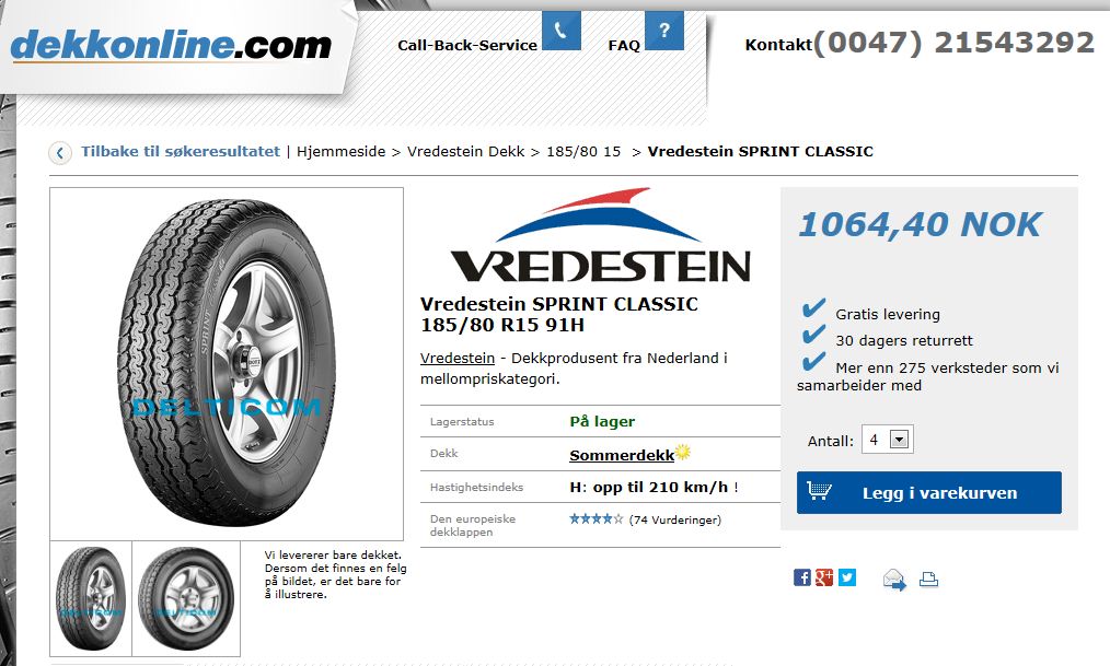

Vi f.eks dette dekket kunne sitte på en 4 tommers felg?
