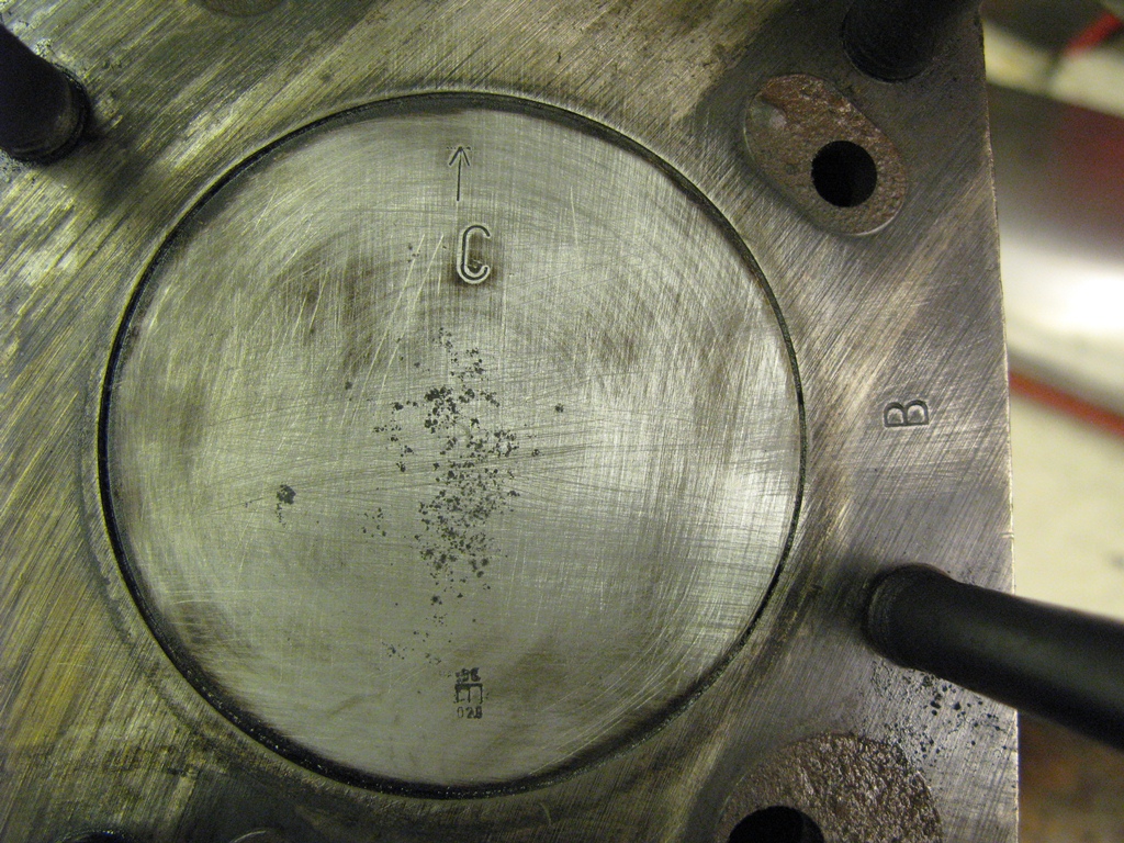

Her er bilde av sylinder/stempel 1.
Legg merke til bokstav B på blokka og C på stempeltoppen.
Hva indikerer dette?

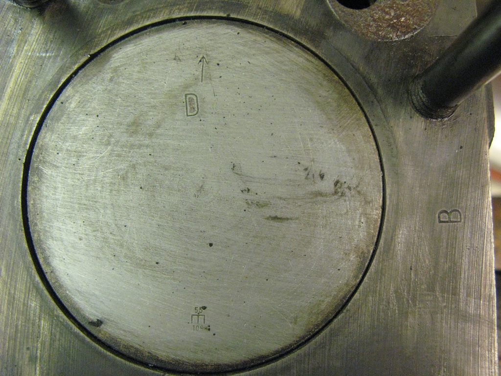

Her er nr 2
Bokstav B på blokka og D på stempel.

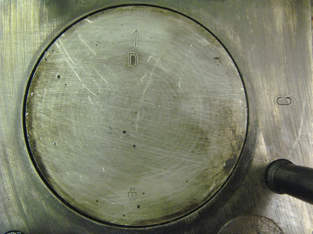

Her er nr 3
Bokstav C på blokka og D på stempeltoppen.

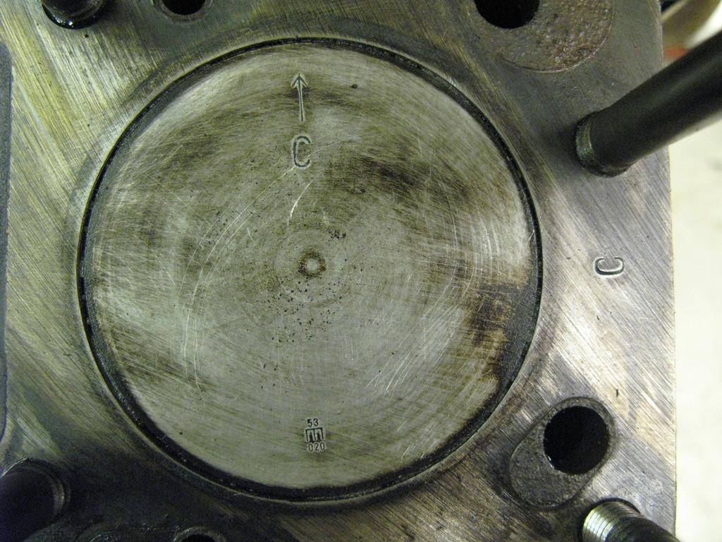

Her er nr 4
Bokstav C begge steder.

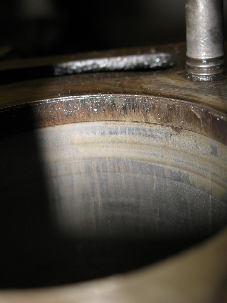

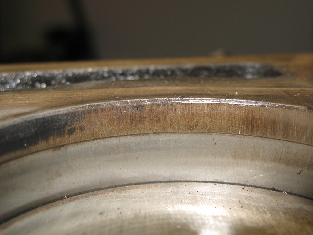

Tok også et par bilder av øverste del av sylinder, der vi kommenterte en slitekant:
Med disse bildene håper jeg at vi får mange kommentarer fra erfarne motorfolk!

Pilene viser hvilken vei stemplene skal stå. De skal peke fremover.
Når det gjelder bokstavene er jeg ikke sikker i dette tilfellet. Vanligvis er det tall som indikerer hvor stemplet hører hjemme. Sylinder 1= nummer 1 osv.
Kan det være overdimensjon som er indikert med bokstaver? A=0,01", B=0,02" C=0,03" osv? Men det rimer dårlig med bokstavene i blokka, så jeg tviler egentlig på det. Jeg kan ikke se at det står noe i manualen heller. Andre forslag?

Ikke lett å gjette slitasje ut fra bildene.. Men kanskje ca. 0,1 -0,2 mm, om jeg skal gjette ? (diameterforkjell) - Men man skal ikke tro og gjette, men kontrollere og vite...
Kan trolig frese den vekk eller bruke stemelfjærer med inndreid spor for å unngå at fjærene knekker.
