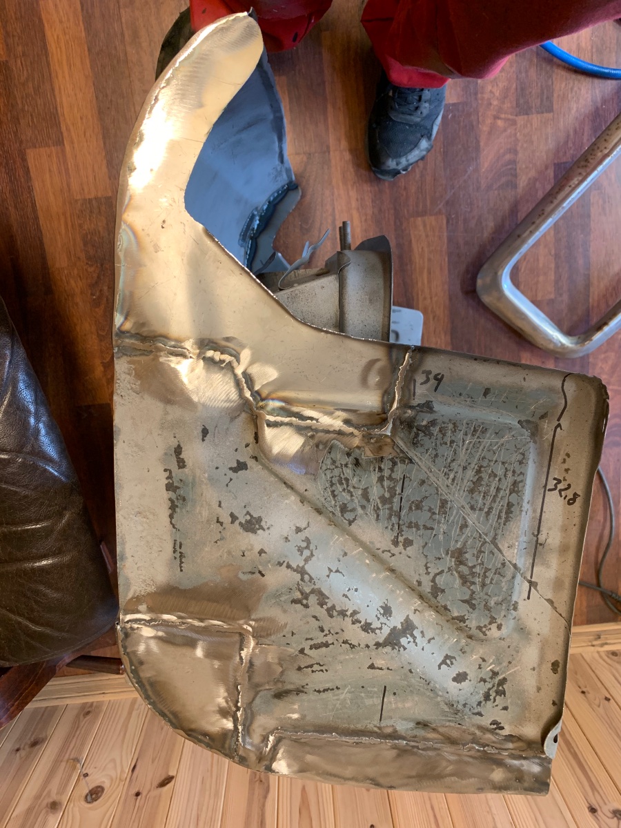

Har aldri brukt mutternagler. Kan godt være en god løsning det. Men tenker jeg må sparkle overgangen for å få det likt som bakskjermene.
Må få demontert frontstykket. Skjermer og frontstykket er nå sveist og sparklet sammen. Kanskje jeg finner ut at det kan reddes ved å kjøpe ny bunn som du sier. Men er ganske krøllete inni der…
Nå var det minstejenta som fikk Coronaen, så ble ikke den jobbehelga jeg håpet på 🙃
Kjenner til coronaen her også..Holder munnbind på og avstand en stund til. Vet ikke om full åpning er tingen. Krøllete metall kan slettes ved å gløde og banke flatt igjen med mothold. Hadde temmelig krøllete skjermer på min 544 under sparkelen. Rust kapper en bort og så ser en hva en har igjen etterpå. Det vanskelige er de dobbeltkromme partiene som også gir stivhet. Ser ut som du har god snlring på innfelling av stål, så det bør være overkommerlig for deg. En må bare finne ut av hvordan en angriper spetakkelet. Ellers høres det ut som om du er på god vei til flippfront hehe

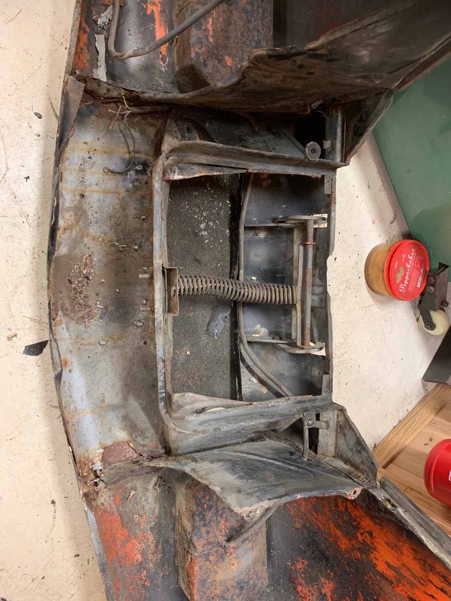

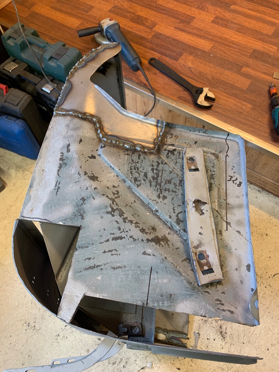

Ikke bare å demontere en front som er både krasjet og sveist sammen. Planen var å lappe den sammen sånn noenlunde, men kan likegodt gjøre det skikkelig. Håpet er nå å få sveist midtstykket sånn noenlunde. De som har vært for salg har kostet for mange tusen….
Det er jo litt å ta tak i der, men med tanke på alt du har fått til andre steder på bilen så blir dette kjempefint til slutt!

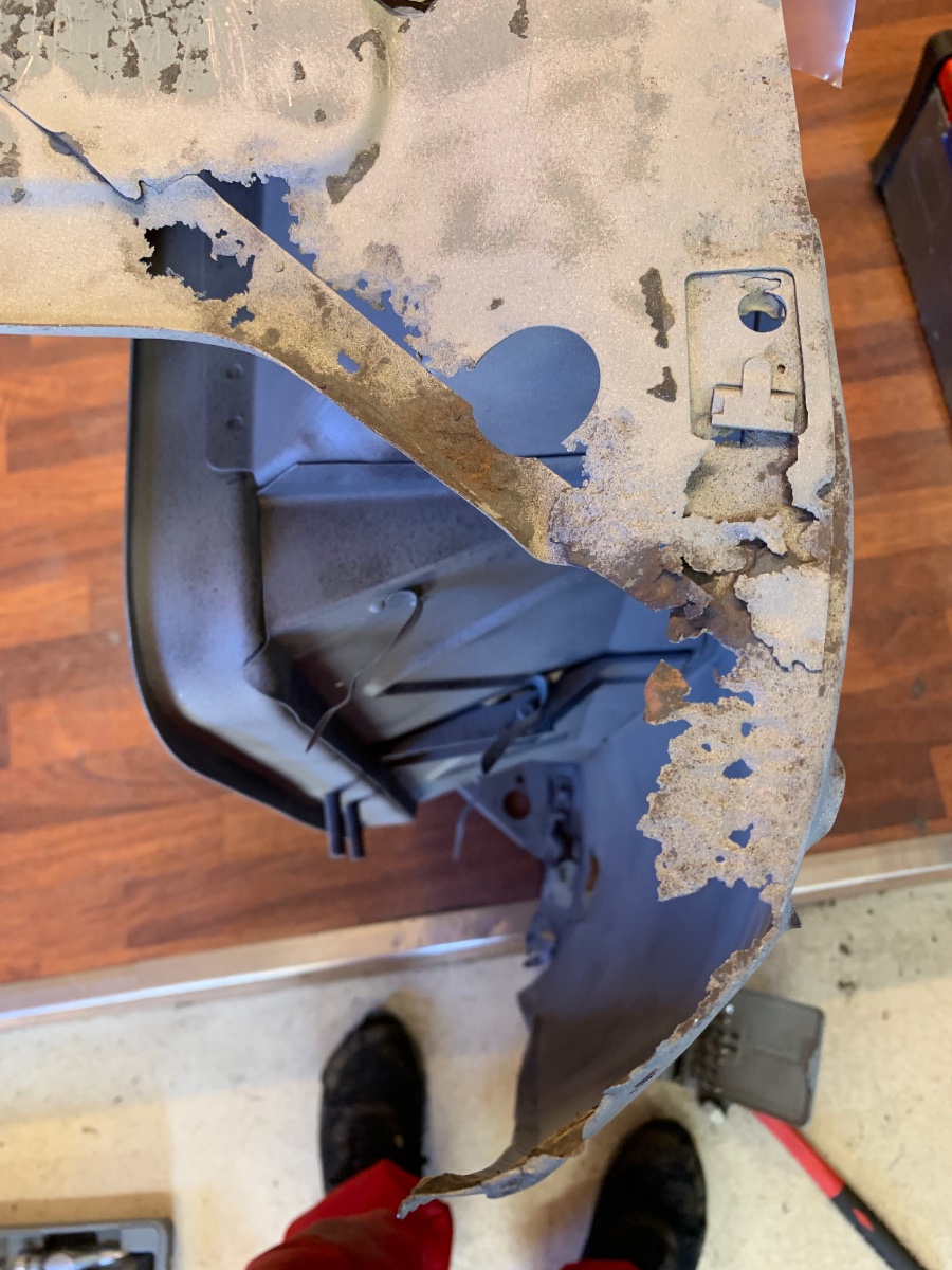

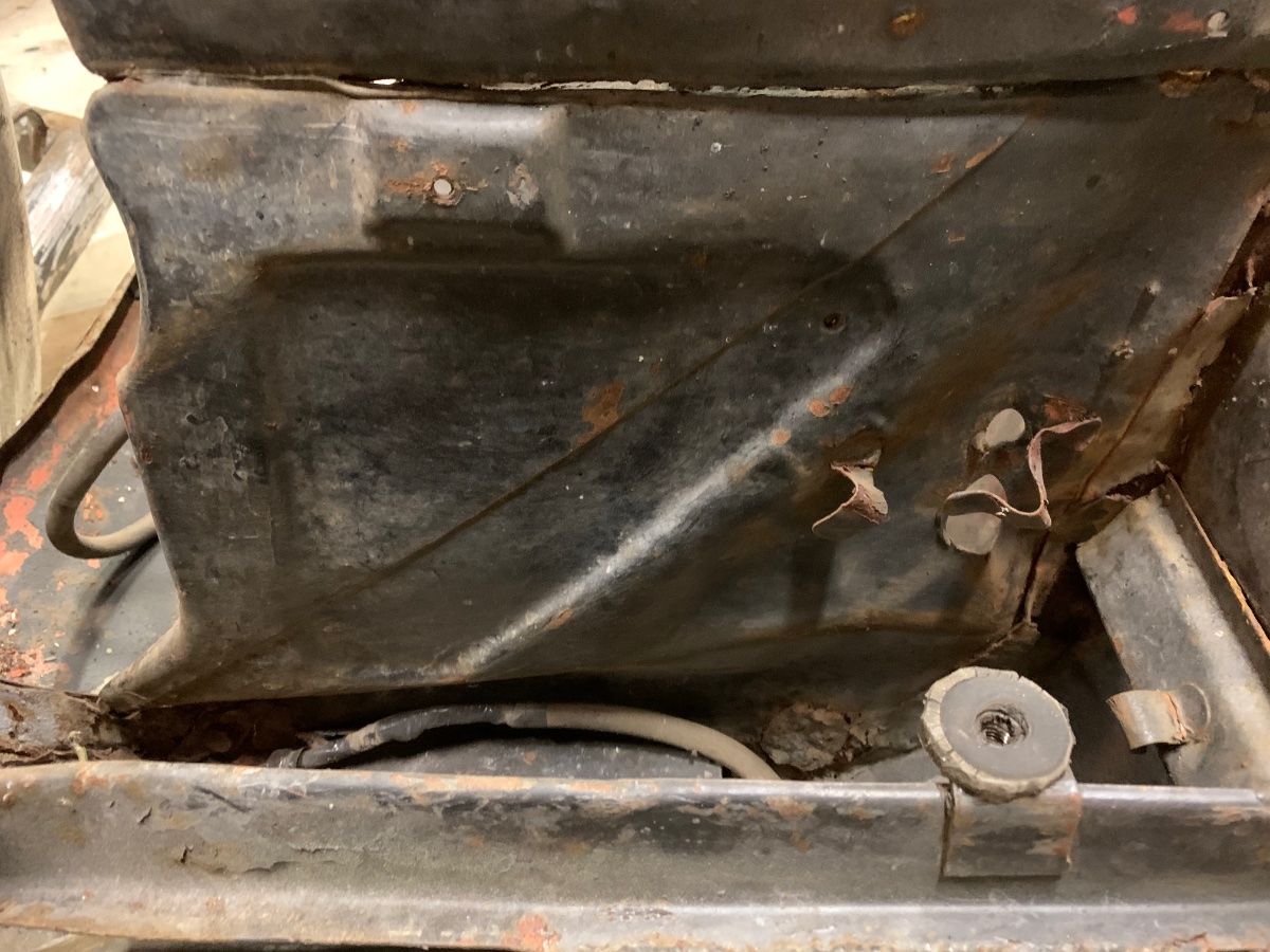

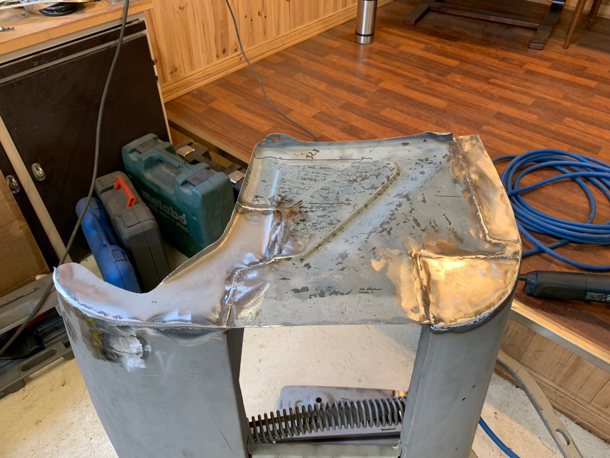

Fikk delt det fra hverandre. Jeg begynner med skjermer og div annet på bilen, i håp om at et frontstykke dukker opp underveis. Gjør det ikke det må jeg bare hive meg rundt på det også..
De innerskjermene som er igjen på bildet, er de en del av frontstykket? Virket som de var sveiset fast hos meg…
Den nederste delen med de to ørene med hull i, er en del av frontstykket ja. Likt på begge sider.

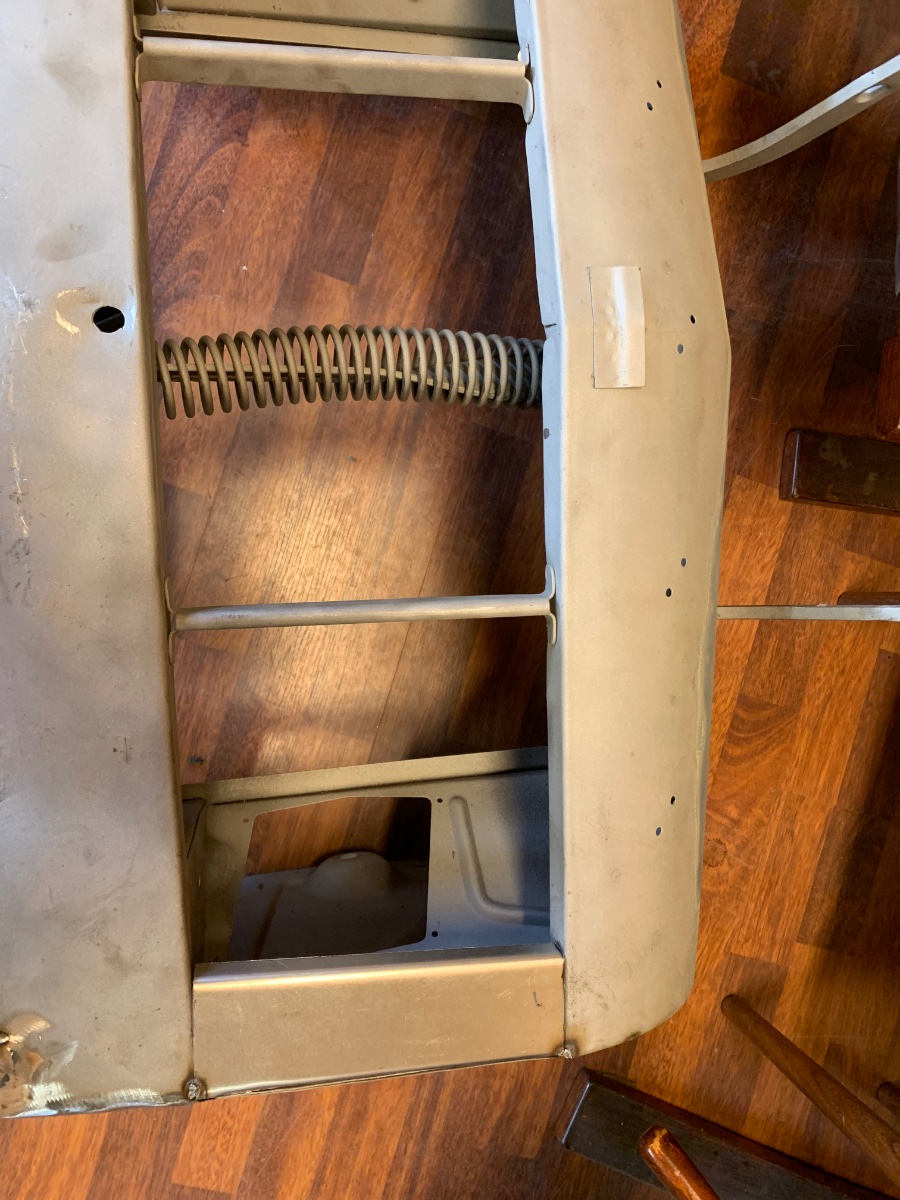

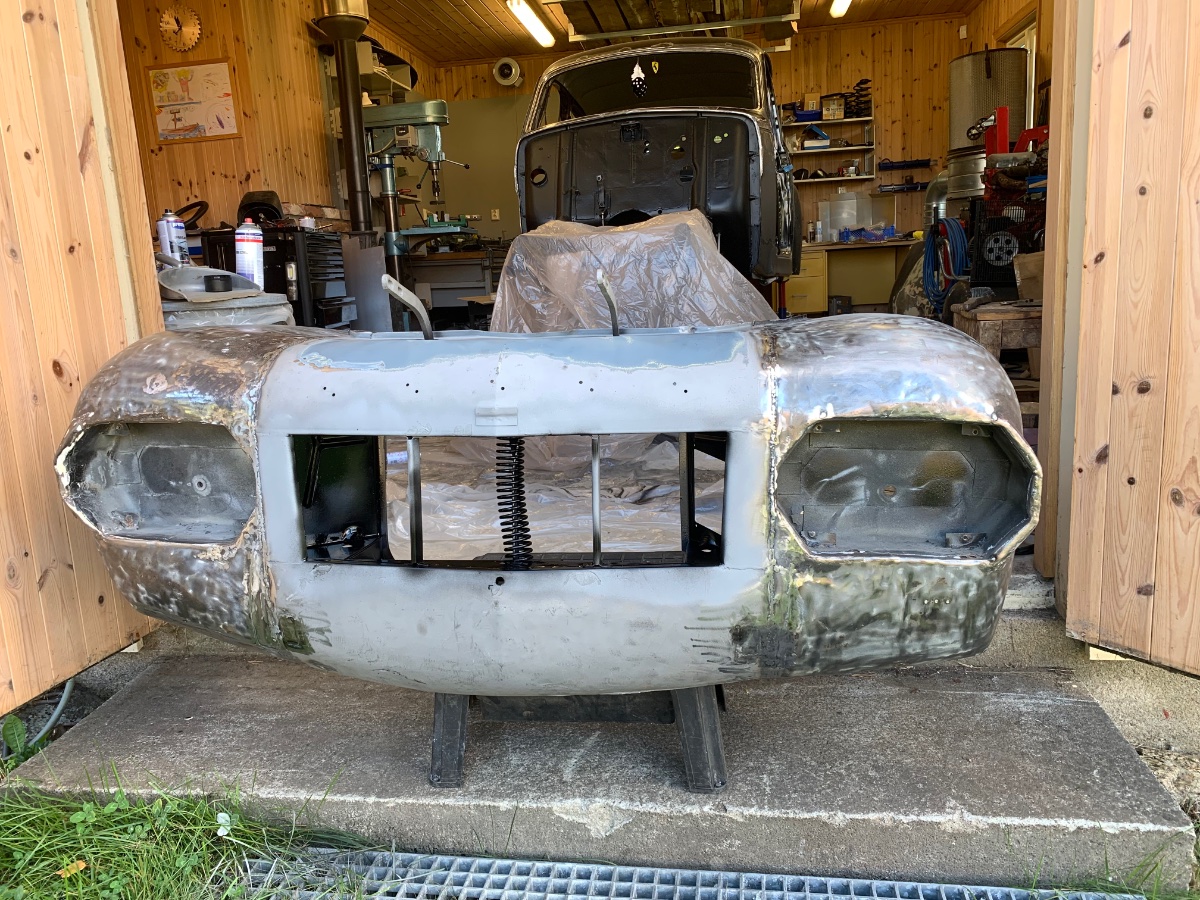

Da ble det endelig tid til litt lapping av frontstykket jeg fikk tak i. Mye bedre utgangspunkt enn det gamle 🙂
Gikk tom for sveisegass. Merket de siste par sveisene i grillen ble litt underlige…. Må korte inn åpningen grunnet de doble lyktene.
Dette blir veldig bra!

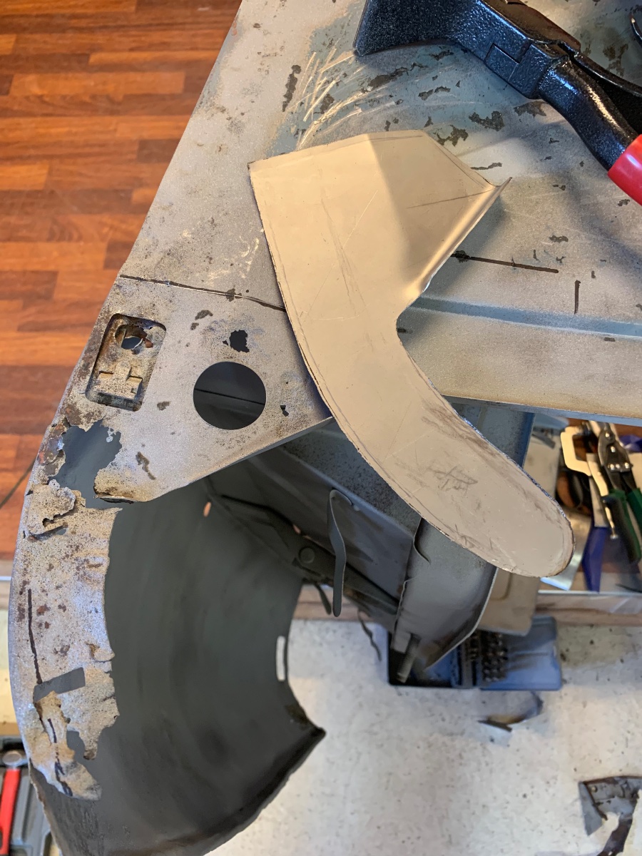

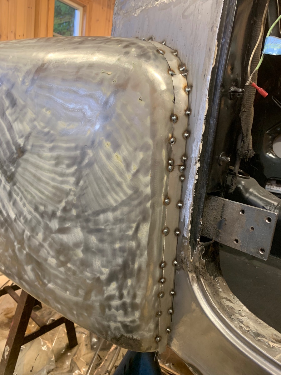

Begynner å bli litt aktivitet i verkstedet igjen 🙂
Er jammen mye måling og sjekking når ting skal sveises på plass…..
godt å komme så langt. Er en del jobb på ene skjermen og rundt lyktene fortsatt.
Skal si det går fremover! Det er mye håndarbeid når ting skal customiseres. Ikke så ofte å se liggende doble lykter på disse bilene. Blir spennende å se resultatet.
