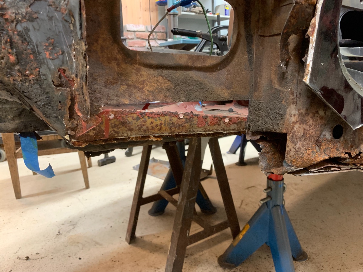

Holder på med en 1965 pv som var min første bil i 1988-89. Kjøpte den tilbake nå i sommer, og er et prosjekt som guttungen på 13 er med på. Han er mildt sagt Volvo PV fan, og dette blir nok hans første bil. Skal være et « økonomi- prosjekt» og 80 talls ombyggingen skal beholdes. Det er en del rust, og lærekurven blir bratt for oss begge.
De har tidligere løst rust- problemene med å legge nye tykke plater utenpå de rustne. Så er mye å ta tak i for de uerfarne :roll:
Har iallefall kjøpt nye kanaler, så et lite utgangspunkt er det.

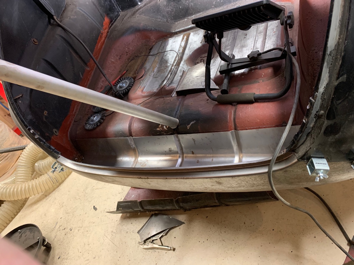

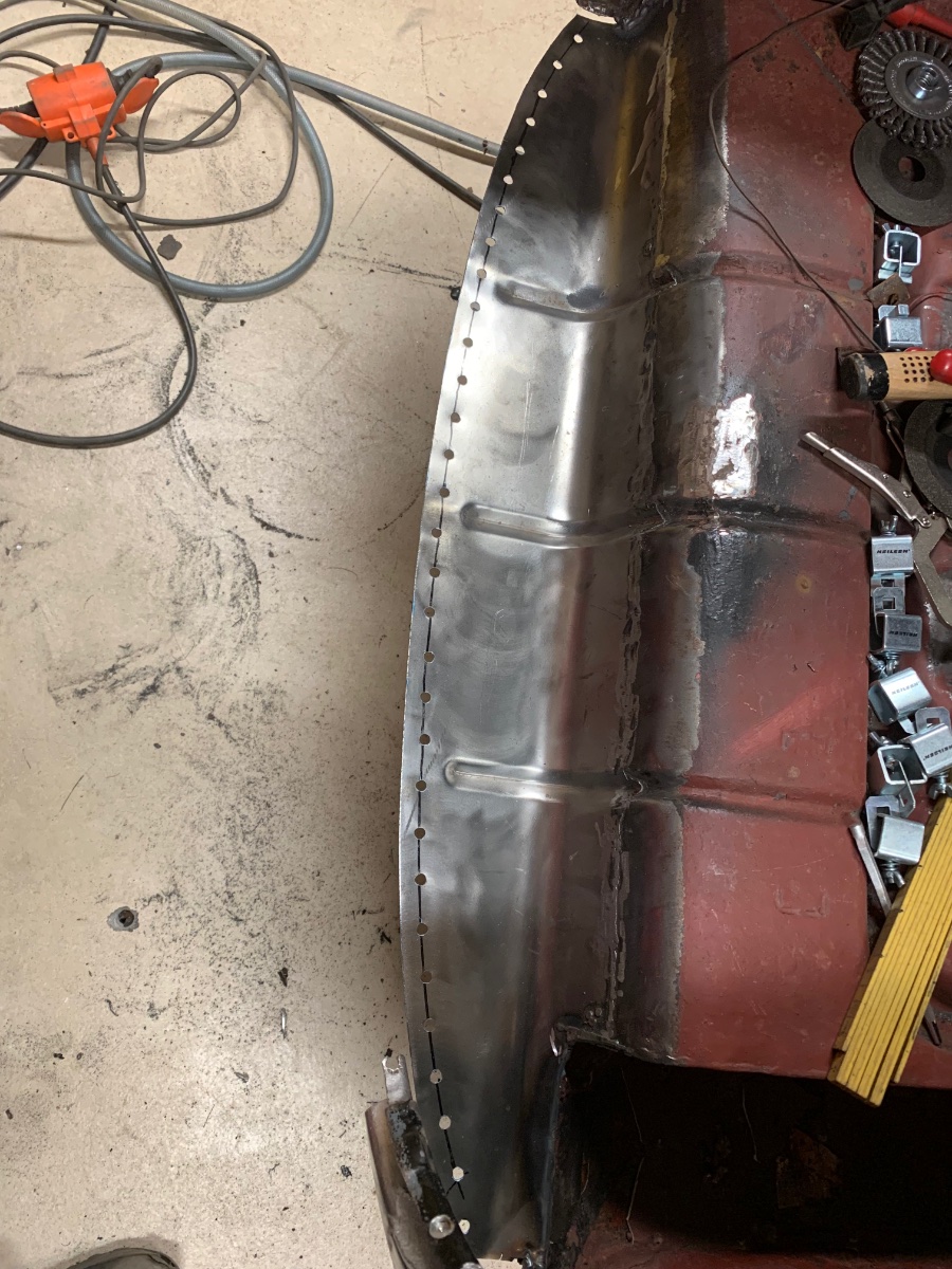

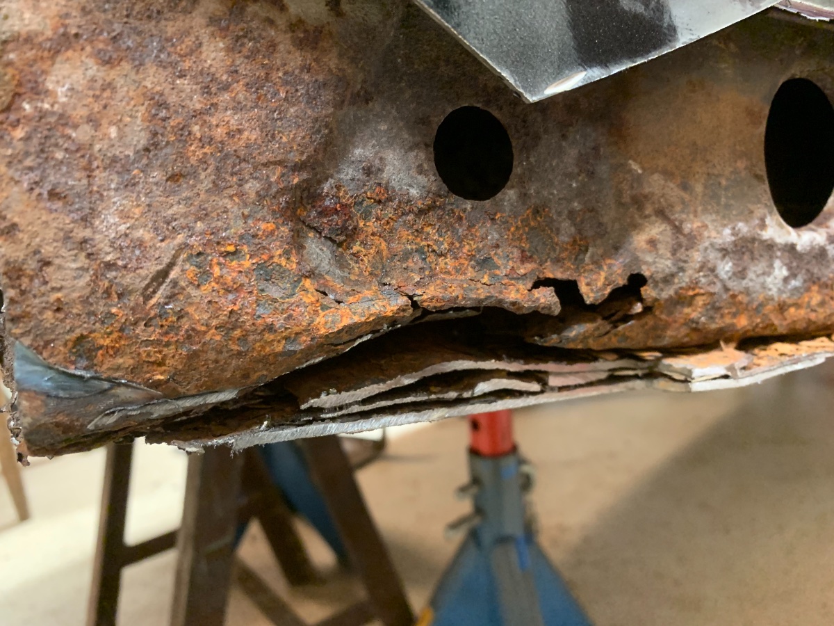

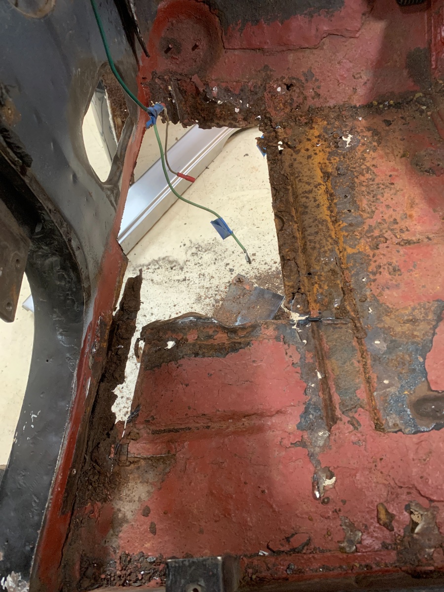

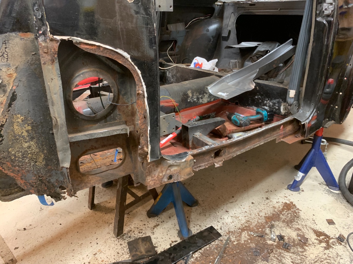

Ble litt jobbing i helga. Eller kanskje mest spekulering. Begynner å få en slags plan. Må forsterke en del, da mye er rustet bort. Blir å legge en 2mm plate innerst som går helt ned. 12 cm høyde. Punkter nedre del av kanal til denne igjen. Så må det forsterkes ekstra under jekkfestet. Gøy å prøvemontere kanalen. Gir litt inspirasjon. Men er ikke imponert over passformen.
Re: Rustsveising og bytte av kanaler
Må nok fylle inn litt manglende passform med sveisesøm. De har 2 mm plater på Biltema. De er greie å klippe og skjøte inn med.

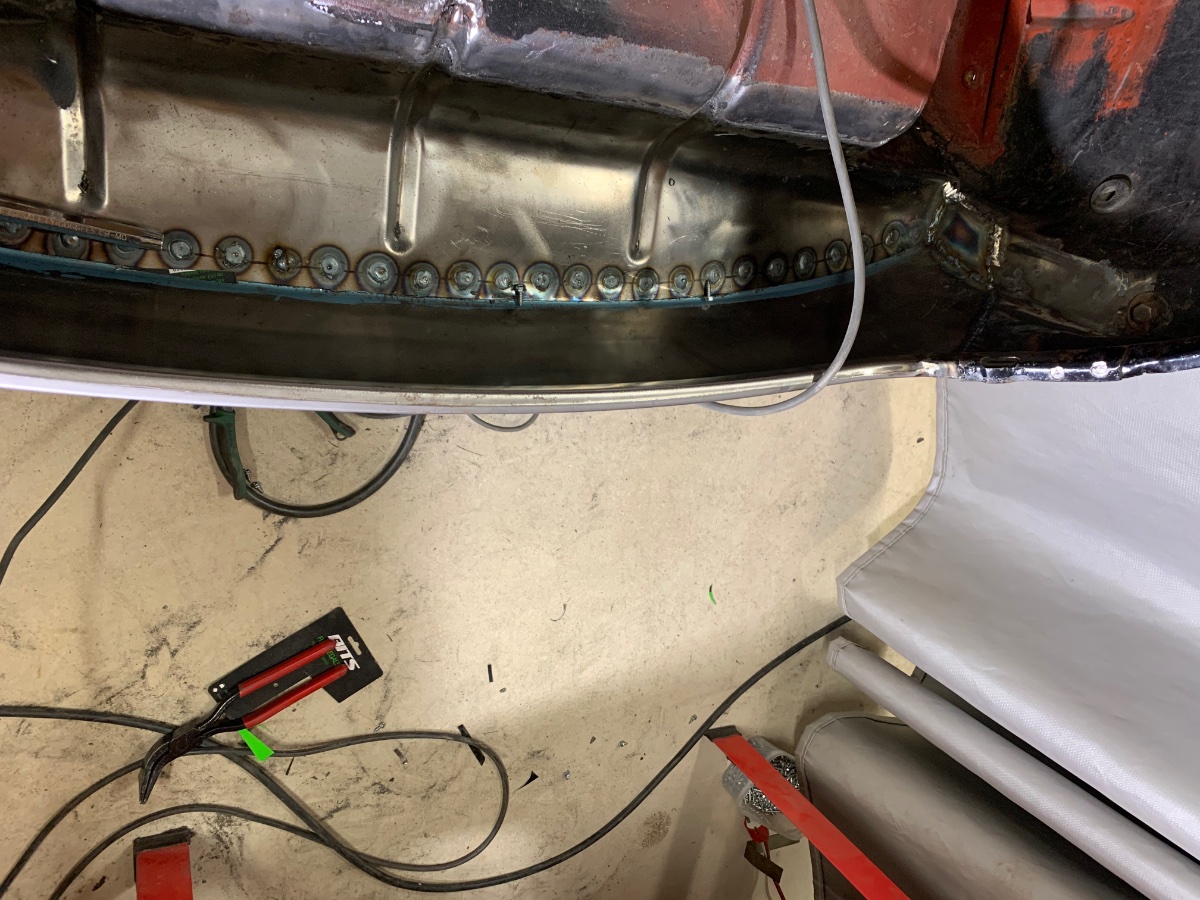

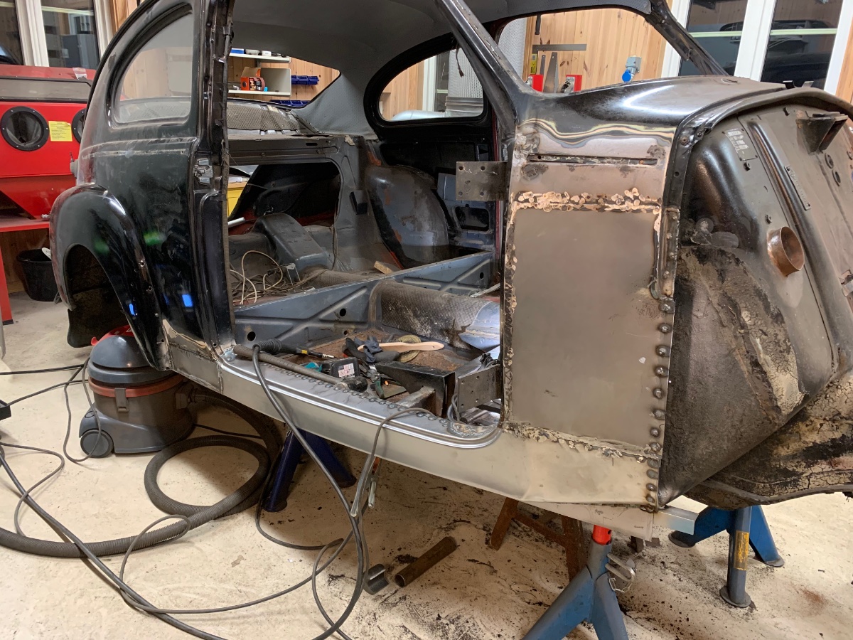

Går fremover med prosjektet. Nye kanaler begge sider, og stort sett ferdig med gulvet. Er igjen en del under bakluka, men har fått sveisedeler. Legger ved et bilde fra den var flammelakkert etter jeg solgte den 😆
Det må jeg si! Her har dere ikke ligget på latsiden.
Hva bruker du av vanlige plater for å fylle inn der det mangler mellom rustsveisedelene? Platene fra Biltema?

Ja, bruker plater fra Biltema. Er jo rykende fersk i dette «faget», så har ikke noe annet å sammenligne med.
Fikk montert jekkfester idag. Litt jobb da alle måtte tilpasses individuelt. Og så fant jeg noe mer rust der det ene bakre festet skulle. Eneste plassen jeg trodde var ok ved kanalen. Men neida…. Nå står partiet under koffertlokket for tur.

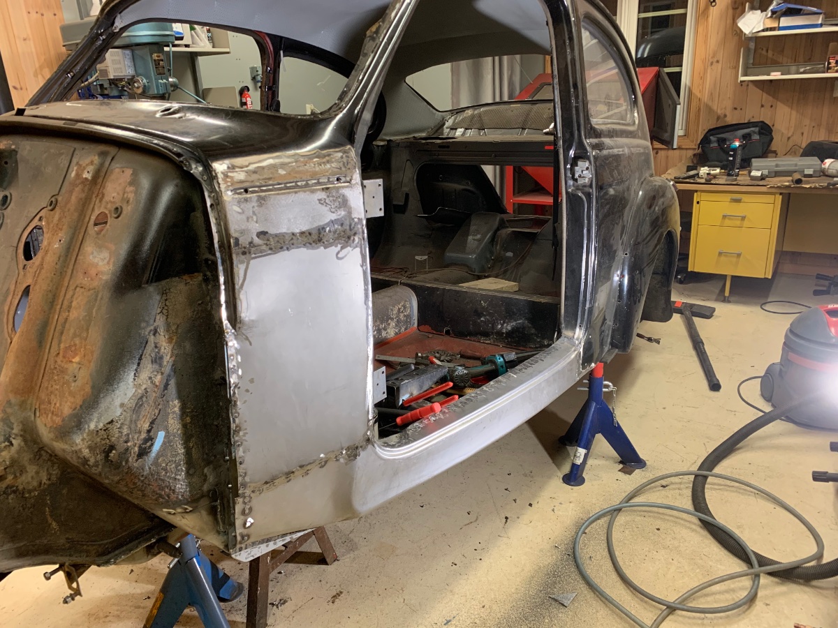

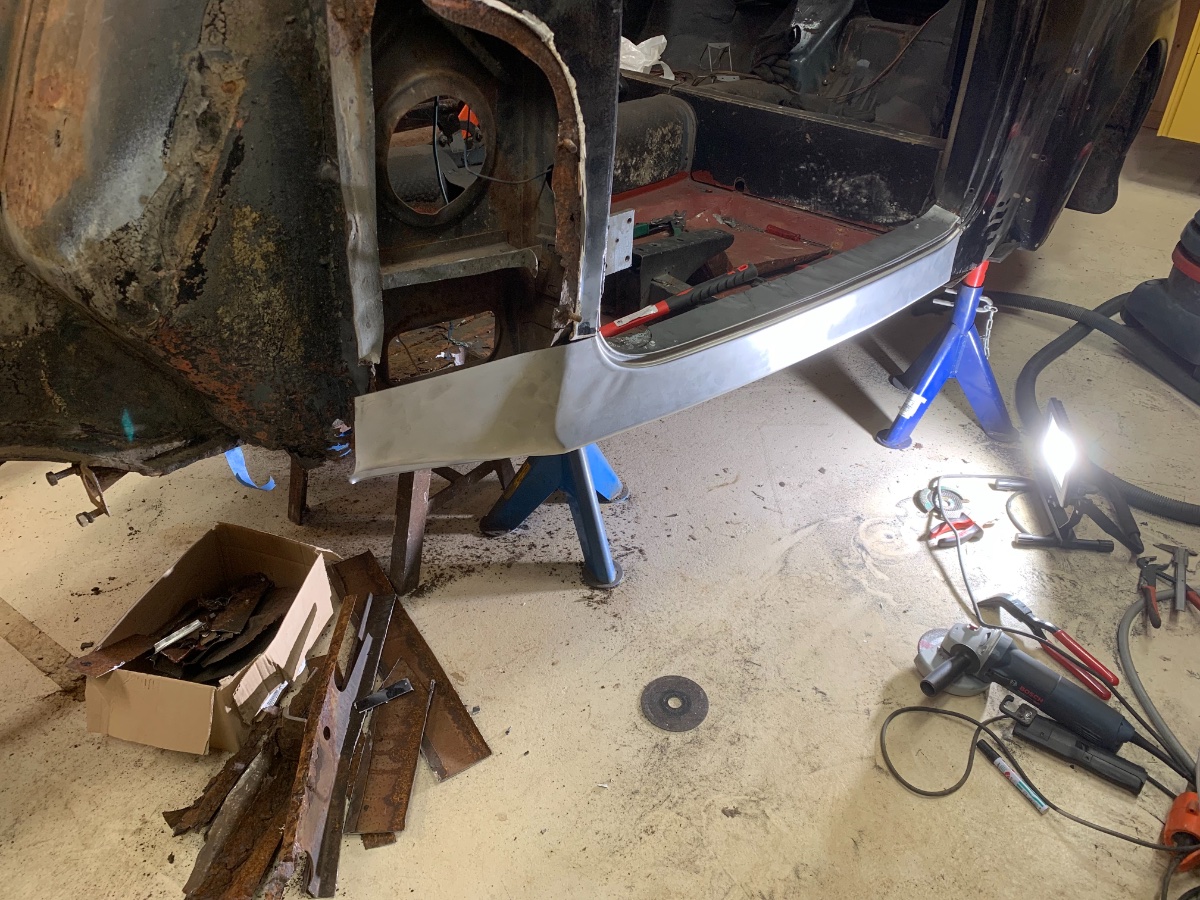

Blir mye av og på for tilpasning av sveisedeler.
Og litt skummelt å kutte 😅
Men ser en ende på det nå….
Når enden er god er allting godt!
Og her ser enden god ut :-)

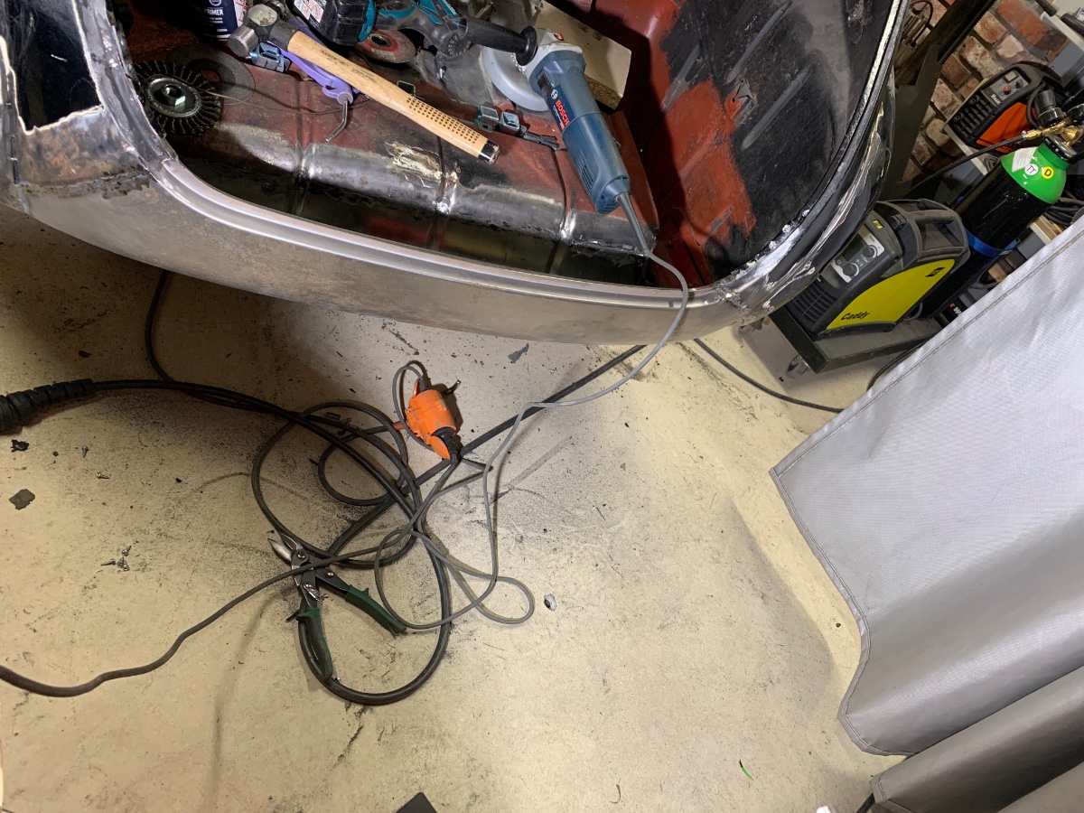

Post by Christian »

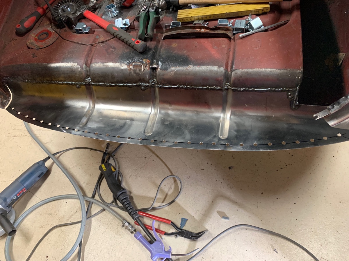

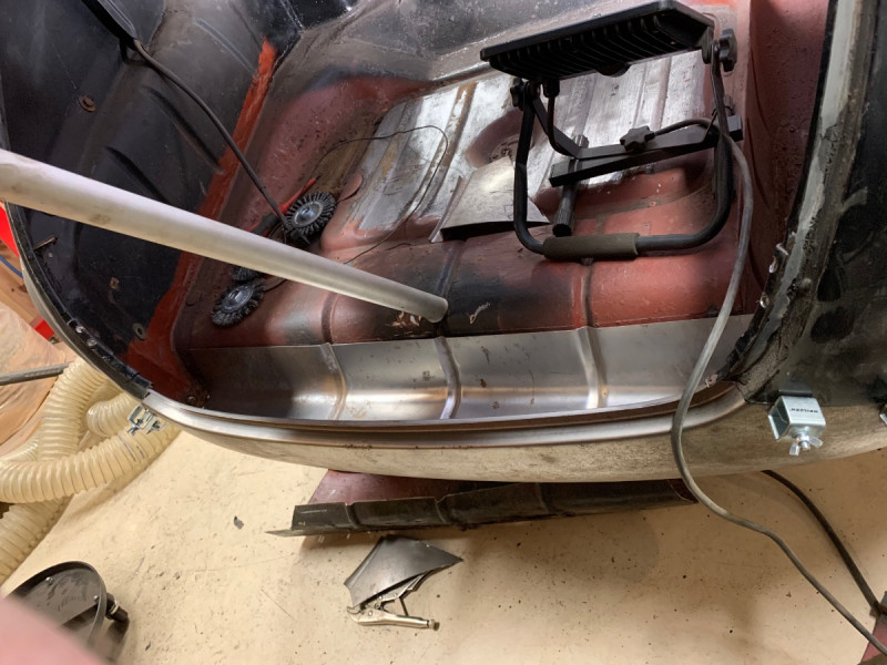

Da var stjerten på plass. Ser reservehjulsbrønnen er litt frynsete, så blir litt dill der også.
