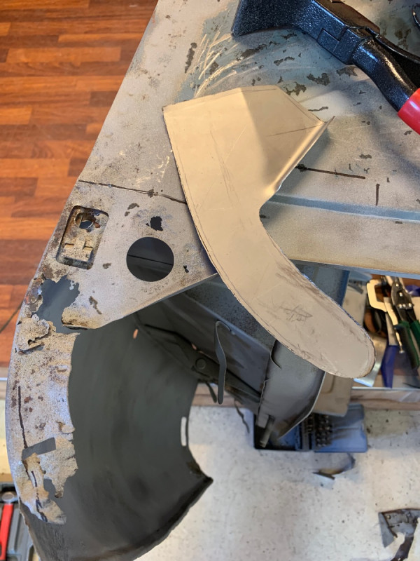

Fikk delt det fra hverandre. Jeg begynner med skjermer og div annet på bilen, i håp om at et frontstykke dukker opp underveis. Gjør det ikke det må jeg bare hive meg rundt på det også..
De innerskjermene som er igjen på bildet, er de en del av frontstykket? Virket som de var sveiset fast hos meg…

Da ble det endelig tid til litt lapping av frontstykket jeg fikk tak i. Mye bedre utgangspunkt enn det gamle
Gikk tom for sveisegass. Merket de siste par sveisene i grillen ble litt underlige…. Må korte inn åpningen grunnet de doble lyktene.
Begynner å bli litt aktivitet i verkstedet igjen
Er jammen mye måling og sjekking når ting skal sveises på plass…..
godt å komme så langt. Er en del jobb på ene skjermen og rundt lyktene fortsatt.
Skal si det går fremover! Det er mye håndarbeid når ting skal customiseres. Ikke så ofte å se liggende doble lykter på disse bilene. Blir spennende å se resultatet.
