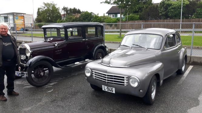

Hei og takk for det. Har hatt noen fine turer i distriktet, ikke lagt ut på de lengste turene enda. Tankmåler har roet seg og jeg har fått tak i ny temp måler som skal monteres. Motor går også bedre og bedre nå når det har gått seg til litt. Blir nok noen småturer til før den pakkes vekk for vinteren. Vet noen hvor en kan få tak i elektronisk tennings kit for B18?
med t-ford red.jpg (65.12 KiB) Viewed 8214 times

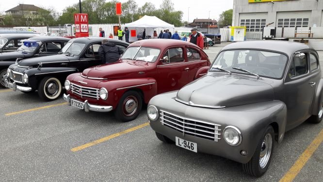

Ett bilde fra Volvo treff på Bryne
Bryne red.jpg (71.55 KiB) Viewed 8213 times

Flott bilde :-).
