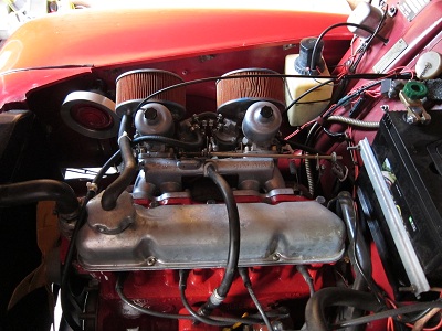

Har brukt kvelden til å plukke av Weberforgasseren på PV'n. Se bilde på side 1. Har så montert de orginale SU-forgasserne og faktisk fått start også! Men de trenger en del justeringer. Har en kjenning som skal gjøre det for meg. Han har utstyr for balansering og kjenner disse gasserne veldig godt. Godt at bilen er HELT orginal! :lol:

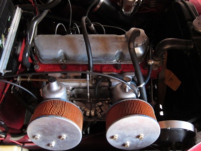

Motoren er veldig lettstartet med SU'ene. Et par minutter med choken på, så går den veldig fint og jevnt både på tomgang og med turtall.
Men, ved belastning så stopper den.. kommer meg ikke ut av garasjen på 1 gir en gang.
For feit eller for mager blanding?
Tips mottas med takk!

Da har jeg fått hjelp med su'ene mine.. og er så langt storfornøyd!
Vakum-måler må bestilles! Det er helt sikkert! Umulig å justere uten.
Motoren går veldig bra nå. Litt lunefull på tomgang/lave turtall av og til. Men når den blir god og varm og man gir den turtall går den meget bra. Og for en lyd! Må bare oppleves!

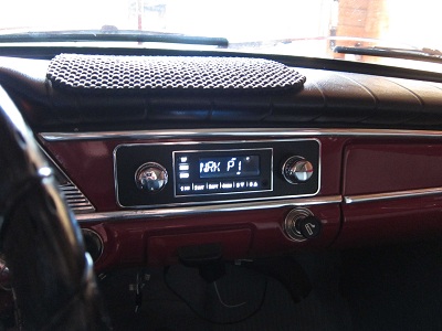

Og så har jeg montert en ny radio som jeg bestillte fra http://www.retrosoundusa.com

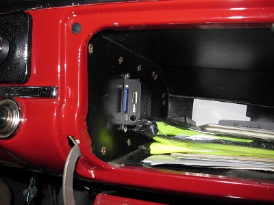

Minnekort-/usb-stick leser fint plassert i hanskerommet for spilling av mp3-filer:
Det følger også med fjernkontroll til herligheten!
Monterte et 16 cm toveis Rockford Fosgate høyttalerelement i den orginale høyttalerbøtta under dasjbordet og monokoblet dette til radioen.
Litt finere lyd enn i den gamle Blaupunkten og det antikvariske papp-elementet som satt der før!

Denne passer i de orginale radiomonteringshullene i PV'n.
Trengte kun å dra et par drag i hjørnene på firkanthullet i dasjbordet med ei fil, så gikk den rett inn.
Spilleren fungerer bra. Men opplever at den "mister" fjernkontrollen, slik at radioen må kodes på nytt for å kjenne den igjen. Men det er bare et par tre tastetrykk så er det i orden igjen. Fikk tilsendt framgangsmåten på mail fra Retrosound.
