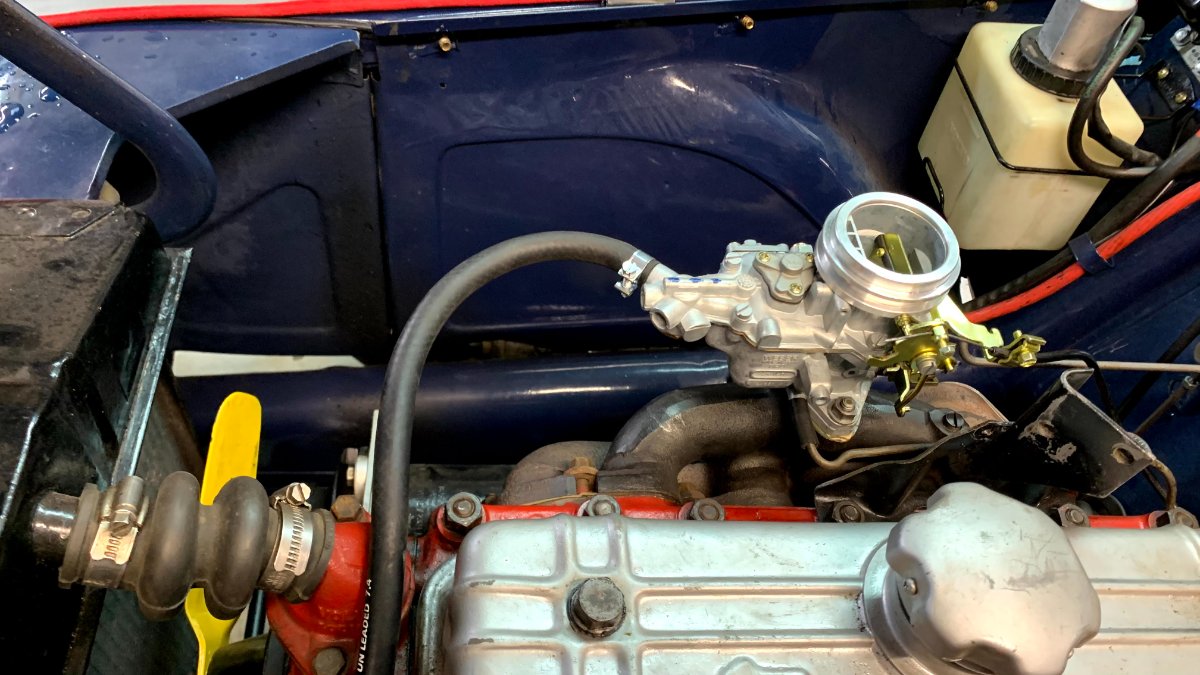

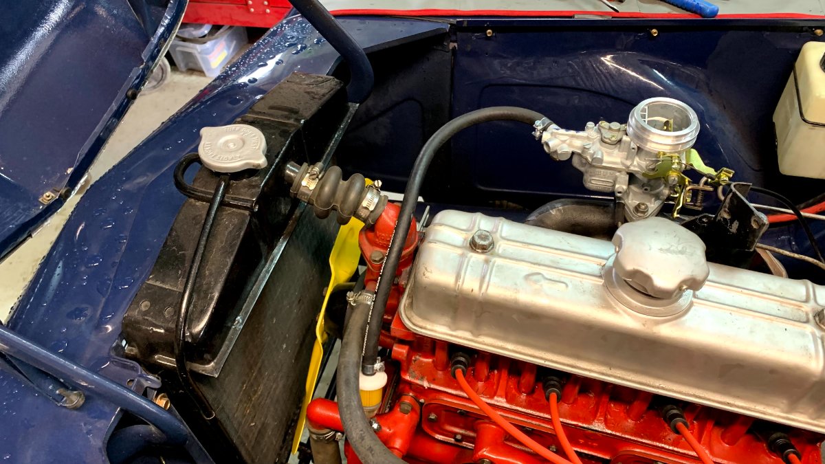

Da er det foretatt en liten modifisering på B16 motoren med ny Weber forgasser.
Greidde ikke å få VM34 forgasseren til å fungere optimalt, bestillte derfor ny Weber fra Skandix, da ble det andre boller slik at nå fungerer den fint.
Denne passet rett på, men trengte en liten modifisering av luftfilteret.

Godt nytt år! Har hørt mye bra om disse Weber-forgasserne.
Godt Nytt År :-). Har to av disse forgasserne. En fungerer og en ikke. Så her må en nok være forsiktig med hvor en kjøper forgasseren. Scandix i Nederland er nok lurt. Det 445 og jeg opplever med VN34 er at det er stor forskjell på flere av like forgassere. Noen fungerer bedre enn andre, selv med likt oppsett av dyser. Det vil si at forskjellen må være stigerøret inni forgasseren. Noe annet kan det ikke være. Dette røret ser en ikke og kommer ikke til.
En annen ting, er hvordan Weberforgasseren fungerer med det originale luftfilteret. Vi opplever at om en setter på en VN36 fra en B18, så soter motoren når en kommer opp i turtall. Forgassere er ikke lett, og bensinkvaliteten er mer varierende nå en tidligere da ddt er mindre marginer å gå på. Lykke til :-)

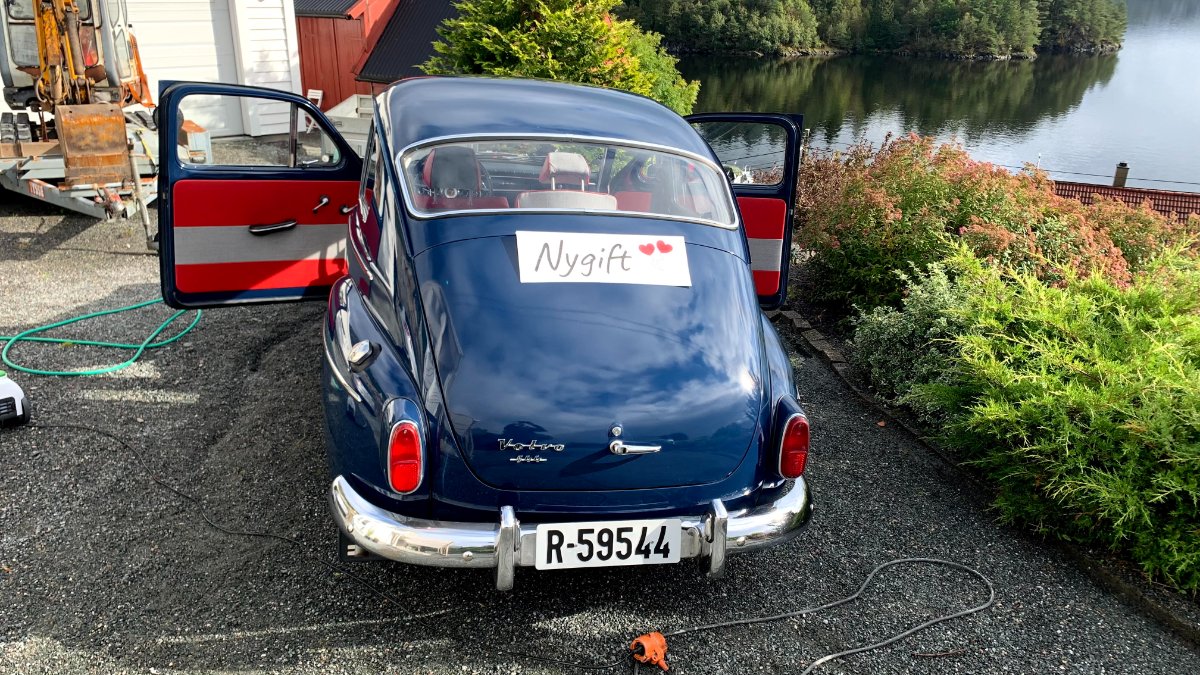

Jeg opplevde også at to forgassere hadde forskjellige egenskaper med samme oppsett. Jeg har kjørt en del etter at den nye forgasseren kom på, blandt annet i bryllup til min yngste bror. Valget var mellom åpen Cadillac og min PV. Bruden var ikke i tvil, PV-en passet best til hennes image.
Her var det klarkjøring med lett polering og tilpassing av "Nygift" skilt.

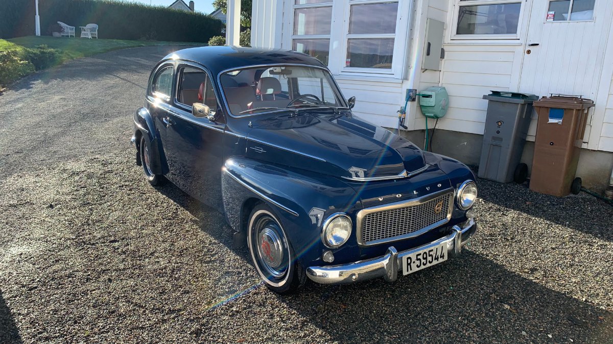

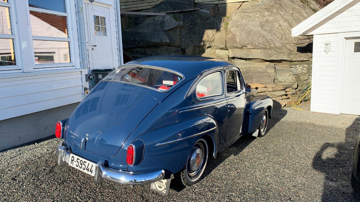

Et par bilder fra siste vask før vinterlagring. Har hatt noen turer i løpet av kjøresesongen og bilen går fint.

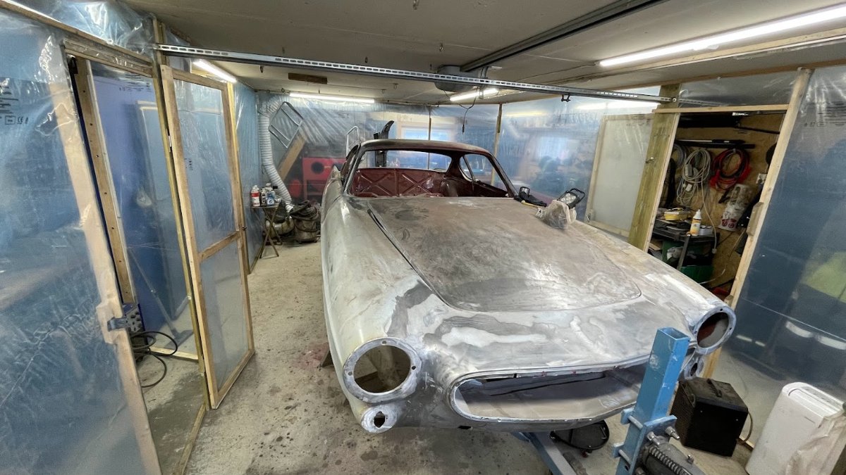

Ellers er jeg kommet en del lengre på P1800 64 modell. Karosseriet er ferdig sveist og tinnet og er klart for finish og lakkering. Jeg har rigget til lakkerings teltet som jeg brukte på PV-en, slik at det var relativt fort gjort, men brukte ny plast. Har gjort noen oppdateringer på bloggen for P1800. https://p1800s64.blogspot.com/
