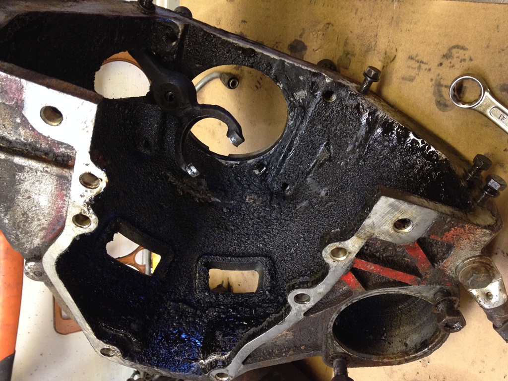

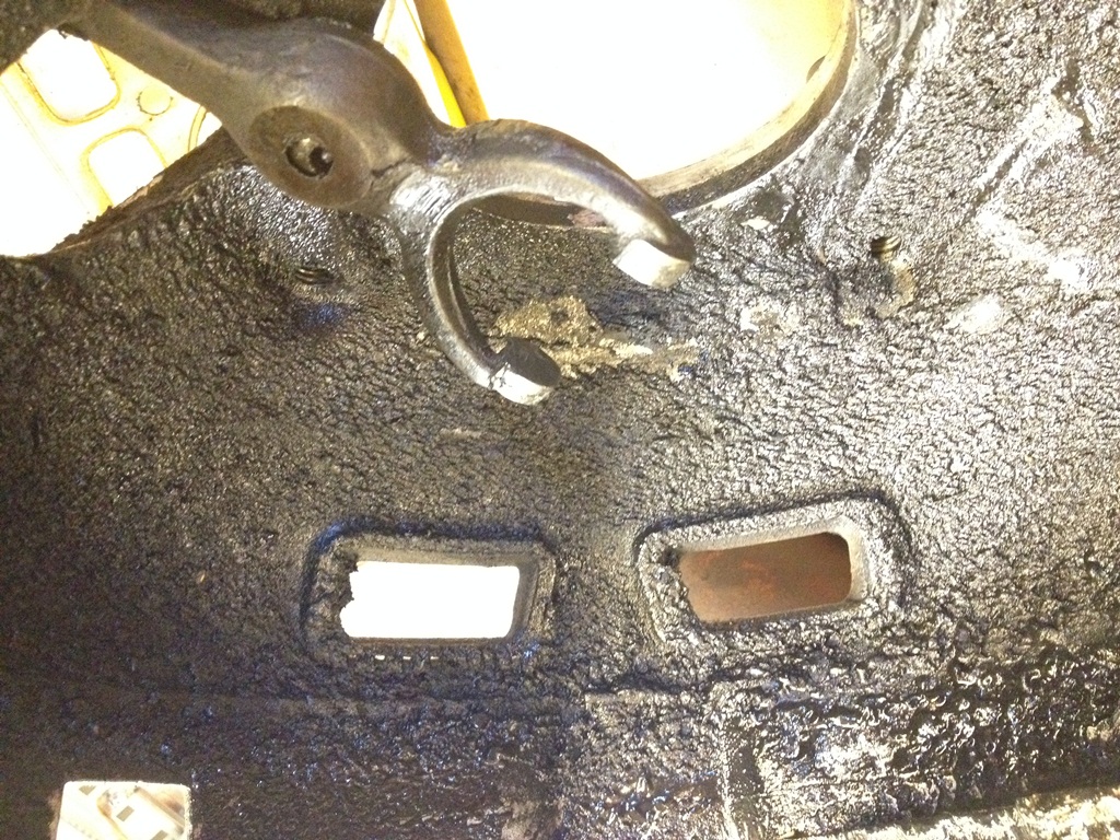

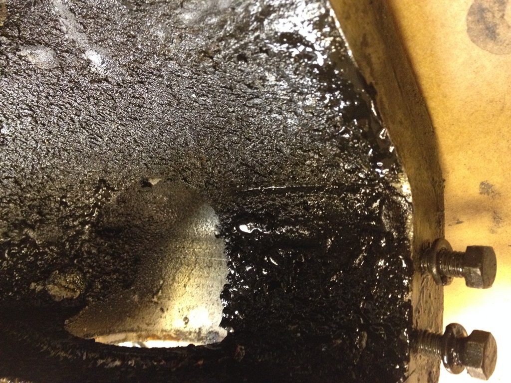

"Litt" olje har samlet seg her gjennom 53 år:

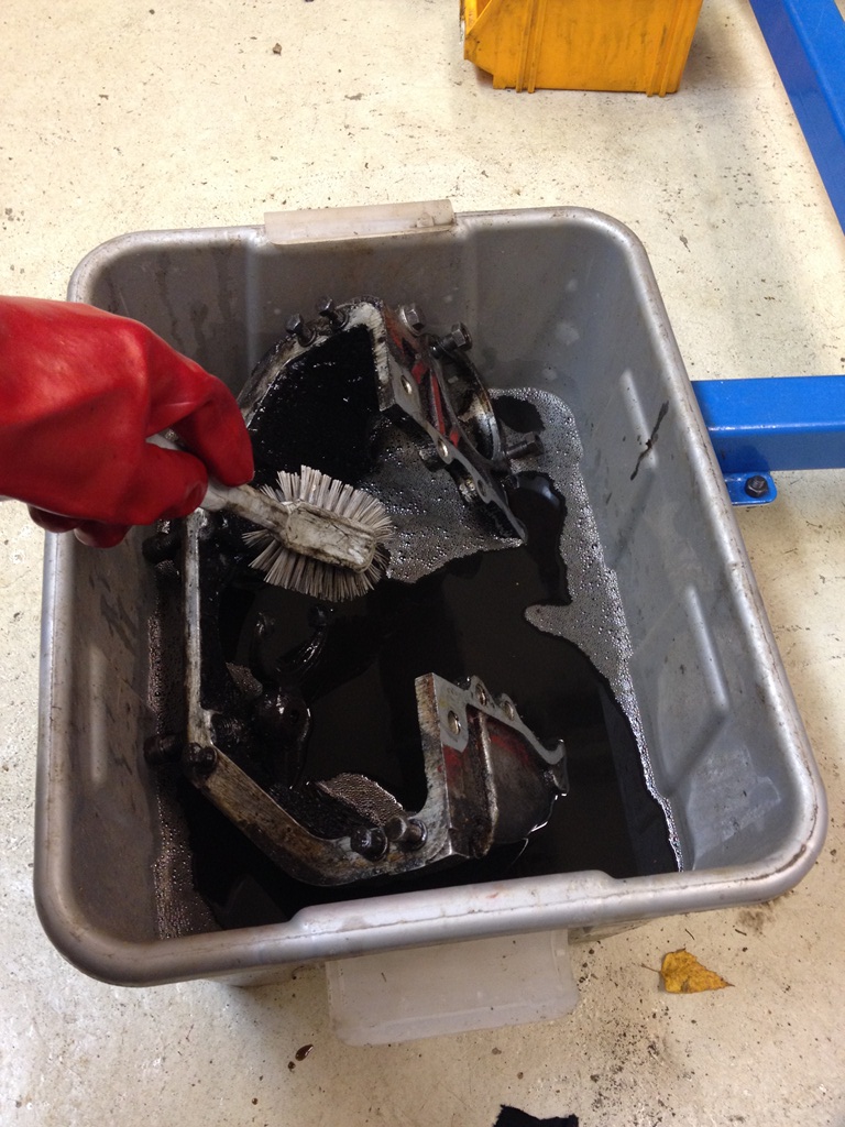

I full sving med delevasking.
Jeg liker enkle midler og metoder. En balje med parafin og en oppvaskbørste...

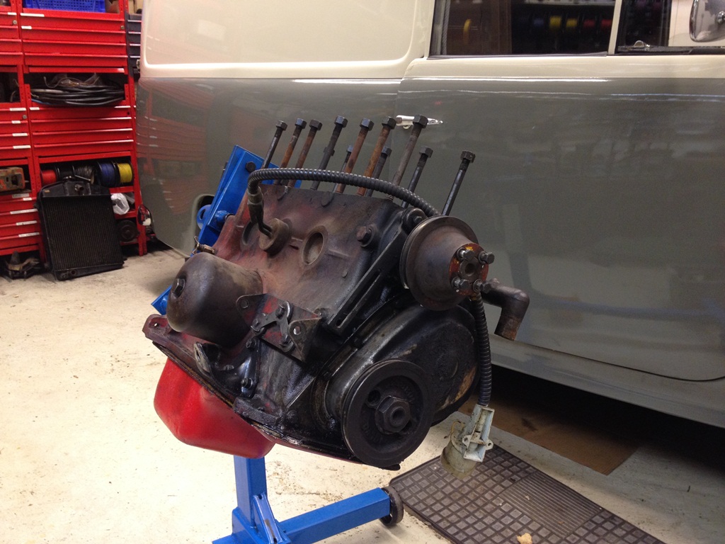

Her er "klumpen" klar for videre demontering:

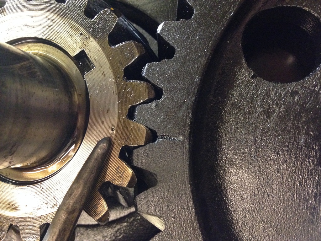

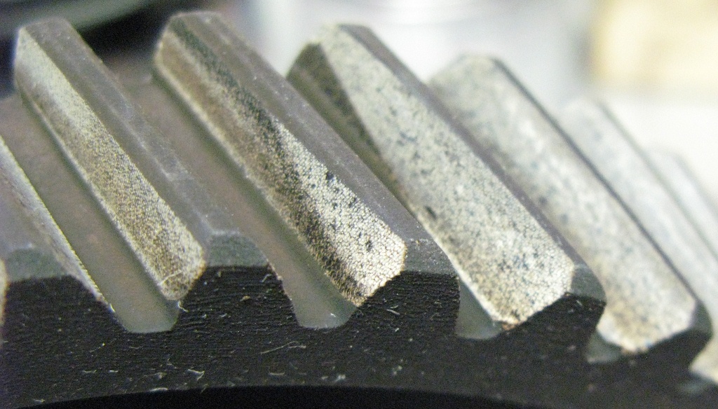

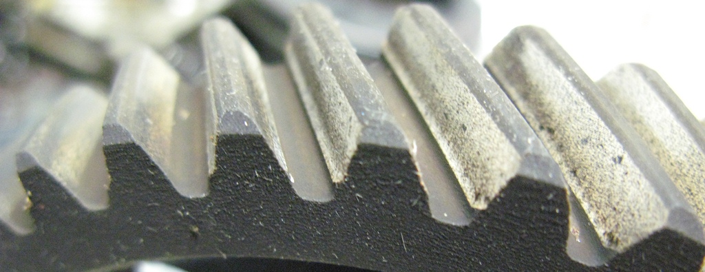

Her var det litt slitasje - merket med rødt.
Et nytt drev er vel på sin plass. Maks klaring er vel rundt 0,15-(0,18) mm, men det har du vel funnet allerede i boka?
Med mikrometer på magnetfot kan man få nøyaktig avlesning. Men i mangel på det, kan man bruke et smalt søkerblad, men da må man nok klippe det på langs for ikke å få feilmåling.
Ut fra øyemål kan se ut som drevet må byttes. Og da holder det 200 000 – 300 000 km til....
Om det ryker, noe jeg har opplevd, så er det kranbil/planvogn neste.
Det var på Renault Dauphinen, hvor jeg brutke det beste av to, men etter ca. 80 000 km så stod motoren helt stille...
Det var lett å bytte i garasjen, men styret med å bli hentet og bestille deler fra Frankrike var ikke like kjekt...
Og nå når du får ny kan med større løftehøyde blir det også mer kraft på tennene på drevet.

Har undersøkt med VP og de selger dette drevet løst for ca 1100 SEK.
Ikke billig, men helt klart verdt det.

Først 2 makrobilder av kamdrevet som Torbo2 påpekte at var slitt.

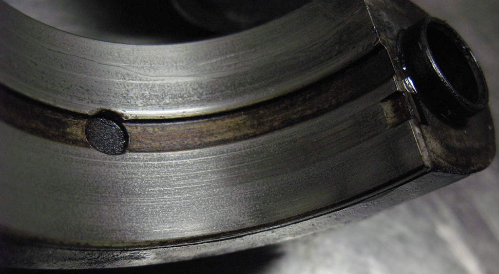

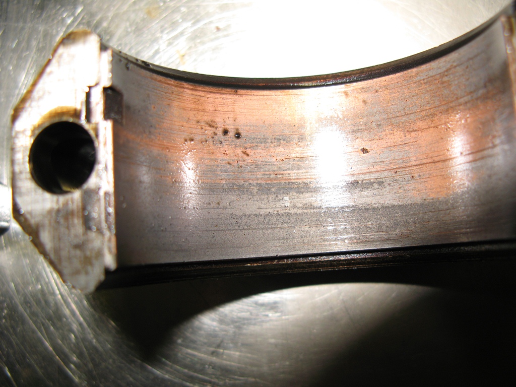

Så et bilde av rådelager/veivlager:
Det er vel ganske tydelig hvor det grå babittslammet kommer fra..... :roll:

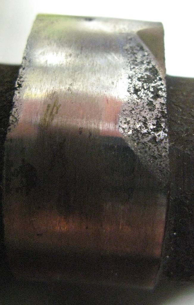

Jeg har hørt at en kam skal være så blank at du kan speile deg i den.
Det mangler kanskje litt på akkurat det.......?

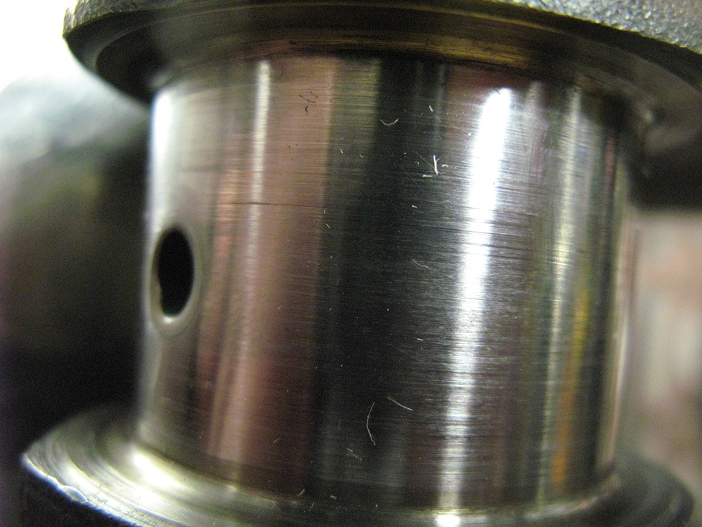

Til gjengjeld ser ikke veiva helt katastrofal ut.
Sliping til 0,01'' underdimensjon bør gjøre susen.
