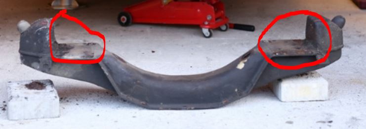

Ta en runde med stålbørste, hammer og dor og sjekk "ramma" på bilen der traversen er festet.
Har satt et par sirkler på bildet nedenfor, men det er altså på ramma og ikke på traversen jeg anbefaler en sjekk.
På min var det rust der som jeg måtte gjøre noe med.

Har sjekket rammevangene, og de er helt fine der heldigvis.
Traversen blir grunnet med denne: http://www.jotun.com/no/no/b2c/products ... ht-hb.aspx
