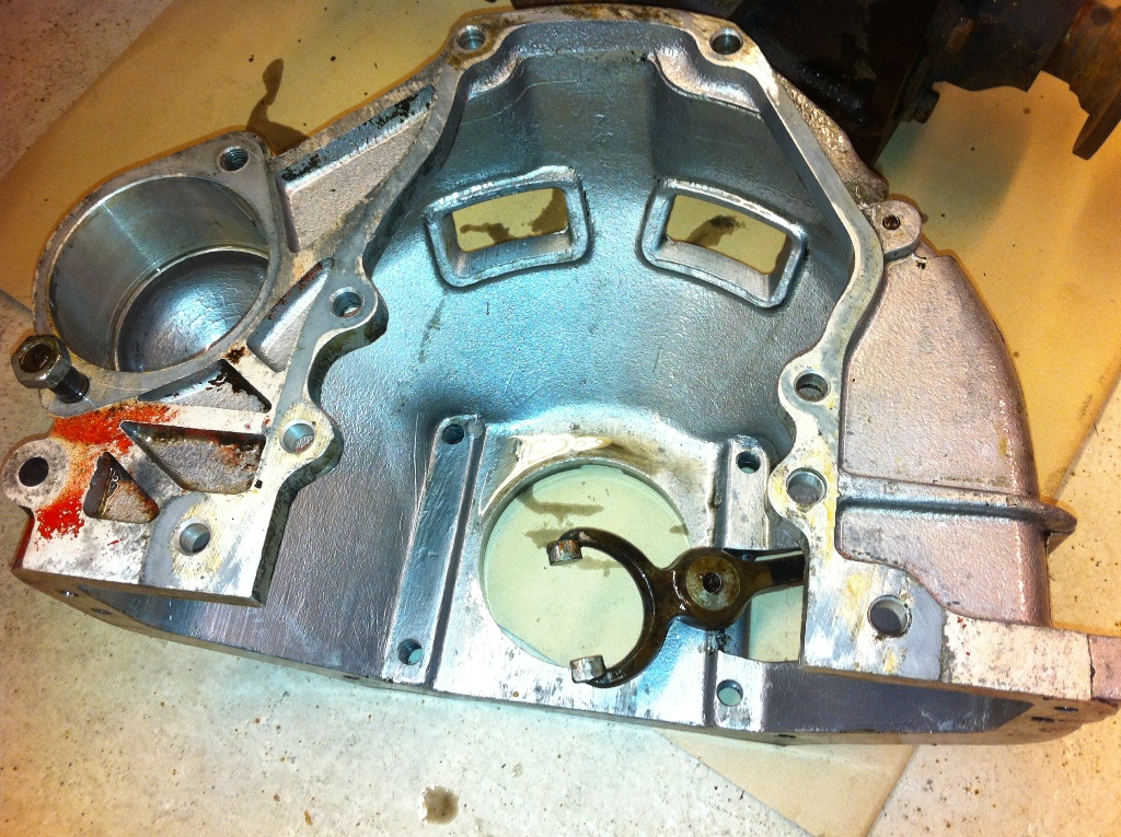

hlyshaug wrote:Fra topp til bunn. Vi tok for oss toppdeksel, bunnpanne og kløtsjkåpe. Helt som nytt har det ikke blitt, men den værste gørra er borte.
Nærbilde av bånnpanna. Her så det vesentlig hyggeligere ut enn i motoren som fremdeles sitter i bilen til hlyshaug. Der befinner store deler av lagrene seg i bånnpanna...
Etter et par uker i "delevaskeren" tok jeg en rask runde med oppvaskbørsten i parafinbadet.
Synes at resultatet ble veldig bra.
Parafinen så mistenkelig svart ut, og bunnfallet minnet om asfalt.
