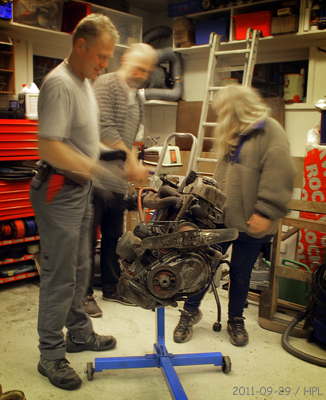

Torsdag 29. september hadde vi vår andre kraftsamling der vi forenet vår manglende kompetanse, rikelig kompensert med håndbøker, tips fra forumdebattantene, samt gjestespill fra Reodor57. Sistnevnte har også vært så vennlig å låne ut sitt motorstativ.
Først ble motoren slept ut og behandlet med kaldavfetting (må ikke forveksles med det trønderske "kaillavfetting" ;)  ), varmtvann og deretter høytrykkspyler. På forhånd var forgasser og fordeler demontert, og hullene nødtørftig forseglet. Helt rent ble det ikke, men MYE bedre enn utgangspunktet.

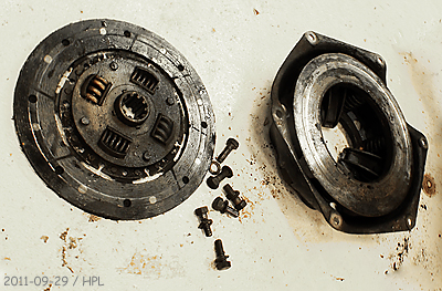

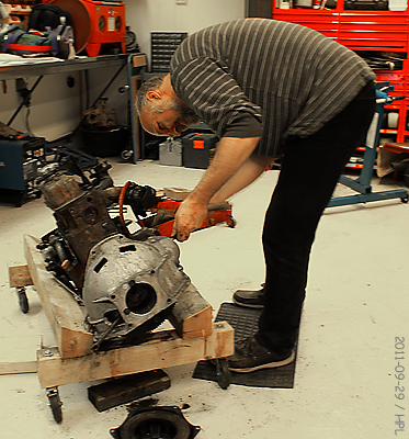

Deretter ble kløtsjen demontert, og vi kunne konstatere slitt og oljetilsølt lamellplate, samt en slitt kløtsjdisk. Førstnevnte står på innkjøpslisten, sistnevnte håper vi å flytte over fra gammelmotoren.
Kløtsjkåpe og svinghjul måtte også av...
Med hjelp av tre avfeldige menn og en sterk tenåring kunne resten av motoren plasseres trygt i motorstativet.

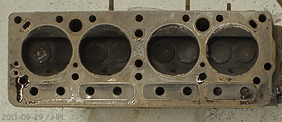

Slik ser topplokket ut på innsiden. Ingen mangel på sot, for å si det sånn...

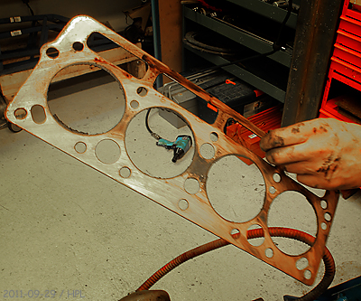

Topplokkspakningen vitner om eksoslekkasje mellom de to midterste sylindrene. Det var nok ikke så dumt å åpne motoren....

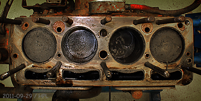

Nok av sot på stemplene også. Forskjellig merking av stempler og blokk kan tyde på at motoren kan være åpnet og overhalt tidligere. Det kommer ikke frem på bildet, men det var tydelig høydeforskjell i sylinderveggen ved endepunktet for øvre stempelring. Hvilket vel betyr åtgjerder, som honing.
