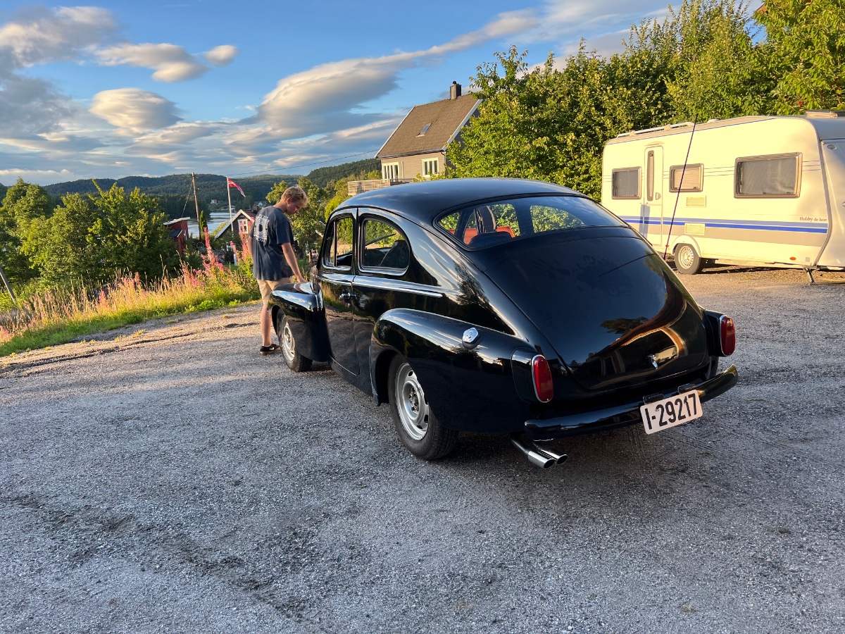

Fikk endelig ut bilen av verkstedet og testet litt opp og ned veien. Ingen overraskelser så langt 🙂
Eu er bestilt til neste uke. Det blir spennende…
Før det blir det en dag med prøveskilt for test og justering bremser ++
Har ikke montert gangstercap ennå. Ble i tvil om det var finere uten, og borer jeg den fast er løpet kjørt.
Burde iallefall hatt en som kan tas av og på.
Venter på 5,5 Toms felger. De er sendt til sandblåsing og pulverlakkering. 3000 for alle. Da er det ikke noe å rote med selv 🙂

Null hull på EU, så nå er det tut og kjør 👍😊
Venter på de hvite felgene fortsatt. Blir gøy å se hvordan det tar seg ut.

Ble bra med felgene 🙂
Ja, trikset med eu er nok å velge et verksted med kompetanse på gamle biler. Hjalp nok også at alt av bremser og foringer var nytt.
