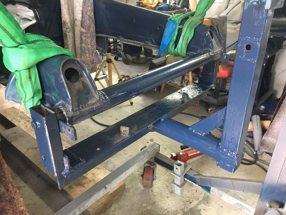

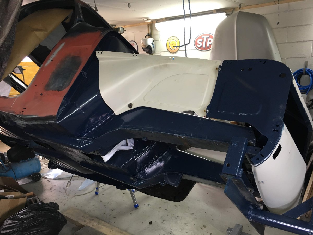

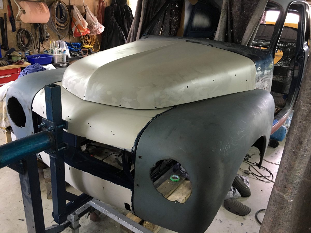

Da ble det litt tid i garasjen igjen. Har omarbeidet feste for snurrestativet i front slik at jeg kan tilpasse og montere hele fronten mens bilen henger i stativet.
Selve innfestingeen er nå i støtfangerfestene (som var vekkrustet) og jeg kan også montere forstillingen og alt under uten å ha den på bukker.
Fronstykke og innerskjermer på plass
Litt småjustering så ser det ut til at fronten er ok og kan klargjøres for lakkering.

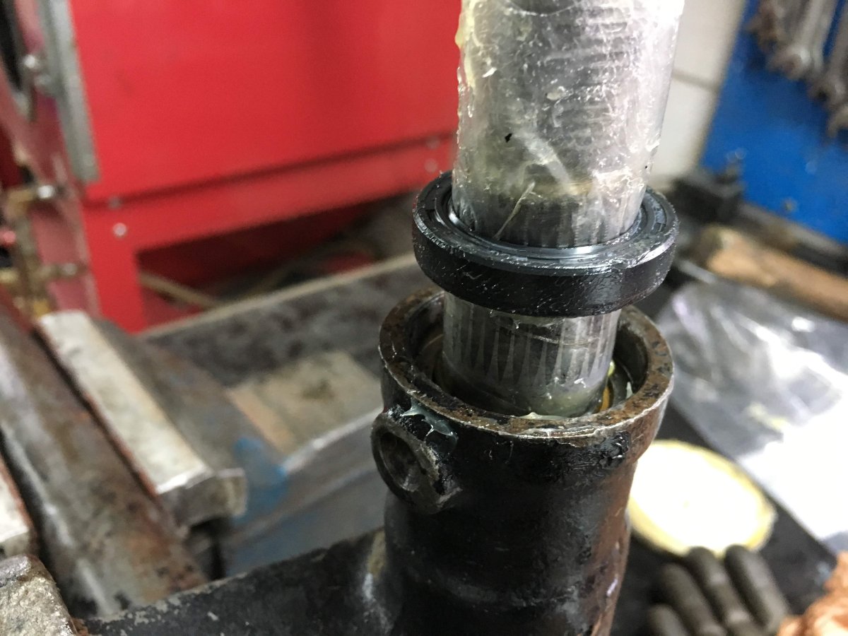

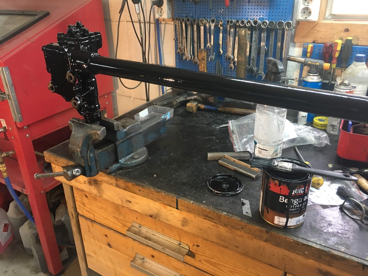

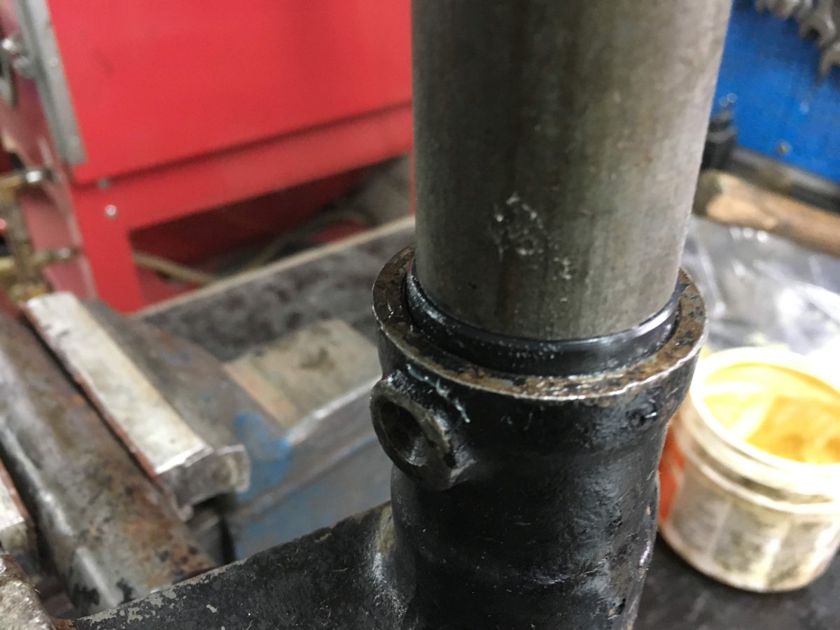

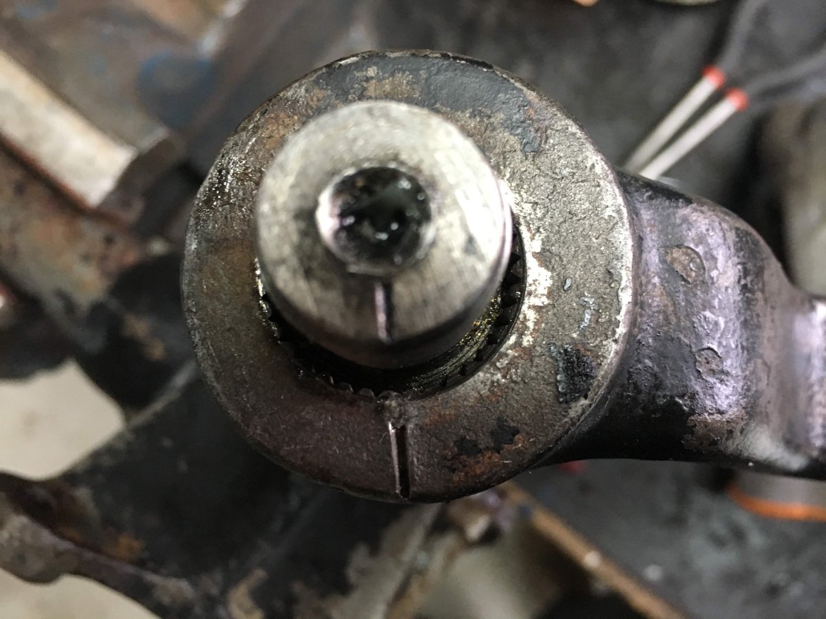

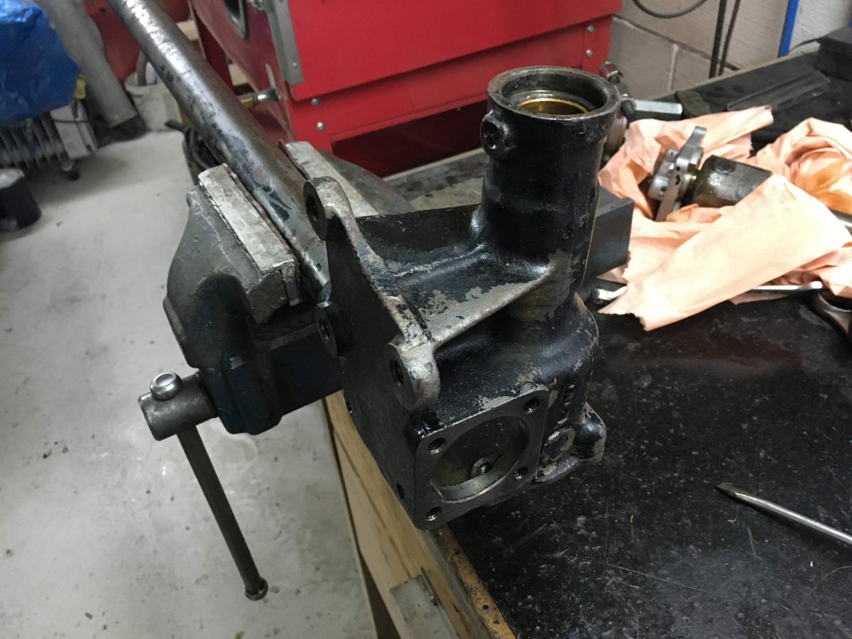

Styresnekken må ha ny tetning for pitmanaksel og en sjekk av lagre og foringer. Denne var enkel å demontere og var ikke slitt annet enn simmeringen.
Alt demontert
Ny simmering monteres med plastfolie rundt prismer for å unngå skade på tetning
Ringen presses på
I manualen beskrives det at tetningen monteres før akselen, men da må man ha en tynn hylse som presser tetningen ut slik at den ikke skades når akselen settes i.
Pitmanarm monteres i henhold til original merking
Da er den snart klar for montering

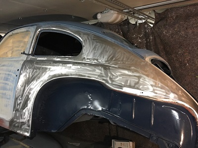

Slik at da er det å slipe bort resten av originallakken, et drittarbeid som jeg bare må bli ferdig med.
Volvo PV_233.jpg (59.26 KiB) Viewed 8219 times

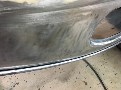

Den lange sveisen for skjerminnfestingen er tinnet og slipt ganske slett, men det er jo litt skrukker her og der som må sparkles. Jeg bruker HB Body sin aluminiumsparkel i første lag som er vanntett og veldig sterk.

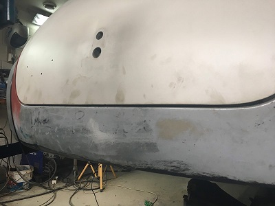

Her er det siste tilpasning av bakluke, når jeg sveiste fast hekken skrudde jeg denne fast i riktig posisjon og tilpasset karrosseriet til denne pluss kontrollmål for å se at det var beint i forhold til resten av bilen.

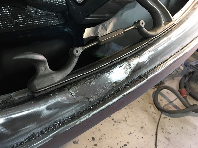

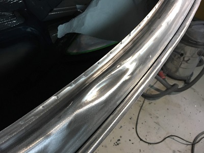

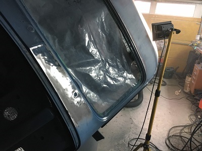

Over høyre sidevindu var det en bulk som var rettet noenlunde med stålplast, etter fjærning av gammel lakk og stålplast så den slik ut.
Volvo PV_236.jpg (51.39 KiB) Viewed 8187 times
Jeg bygde dette opp igjen med tinn og litt sparkel tilslutt, da blir det forhåpentlig bra. Denne var umulig å komme til på baksiden, men kunne nok blitt rettet med påsveiste pinner og dedikert verktøy, men det er ikke i mitt verktøyutvalg, mulig jeg skulle skaffet meg noe slikt :D

Vedr retting av bulker og verktøy for det på våre gamle biler med thkt stål, så lagde jeg meg en enkel metode da jeg har en enkel glidehammer med en bøyd metallplatekrok som en av verktøyene til denne. Kappet spissen av en forskalingsspiker (spiker med doble hoder) og sveiste denne fast i bulken. Deretter tok jeg en smal kappeskive og kappet spor i platekroken på glidehammeren slik at jeg kunne tre denne på spikeren. Fordelen med denne spikeren er at den er stiv og sterk og kan brukes flere ganger.

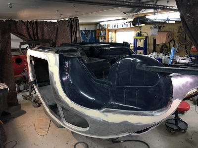

Da har jeg fått rengjort under takrennene på begge sider, veldig geit å kunne snu bilen slik at taket er ned, da kan jeg sitte på krakken og få det ordentlig gjort.
Det er en smal stripe med karosserikitt i åpningen, jeg fjernet denne, og valgte å smøre 2K grunning direkte i spalten etterpå. Mulig jeg bør legge en liten fuge karosserikitt utenpå dette for å ta opp eventuelle sprekker i grunningen når bilen tas i drift. Antagelig vil det holde i 60 år til uten noe mer, men hva har dere andre gjort her?
Jeg har også smurt falser rundt alle vinduene med et par strøk 2K grunning. Her vil jeg slipe plant der det er synlig før jeg sprøyter grunning på resten.

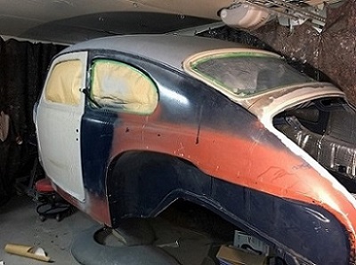

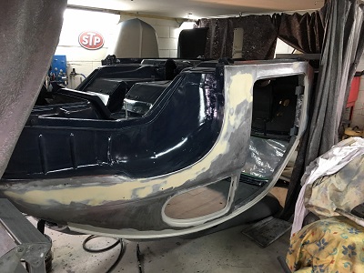

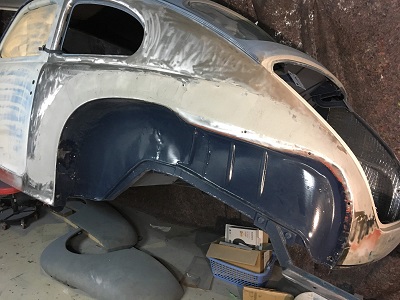

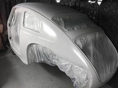

Etter siste hovedrengjøring har jeg sprøytet karosseriet med 2K grunning (bortsett fra taket) slik at det er klart for siste finpuss. Det ser ganske bra ut, men trenger litt finsparkel her og der.
Andre siden

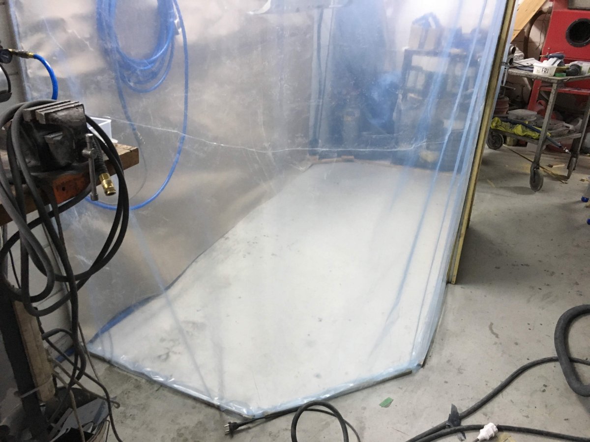

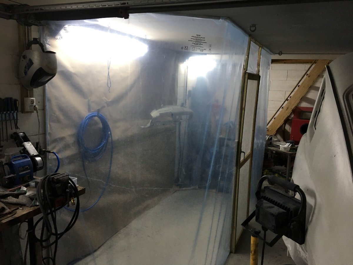

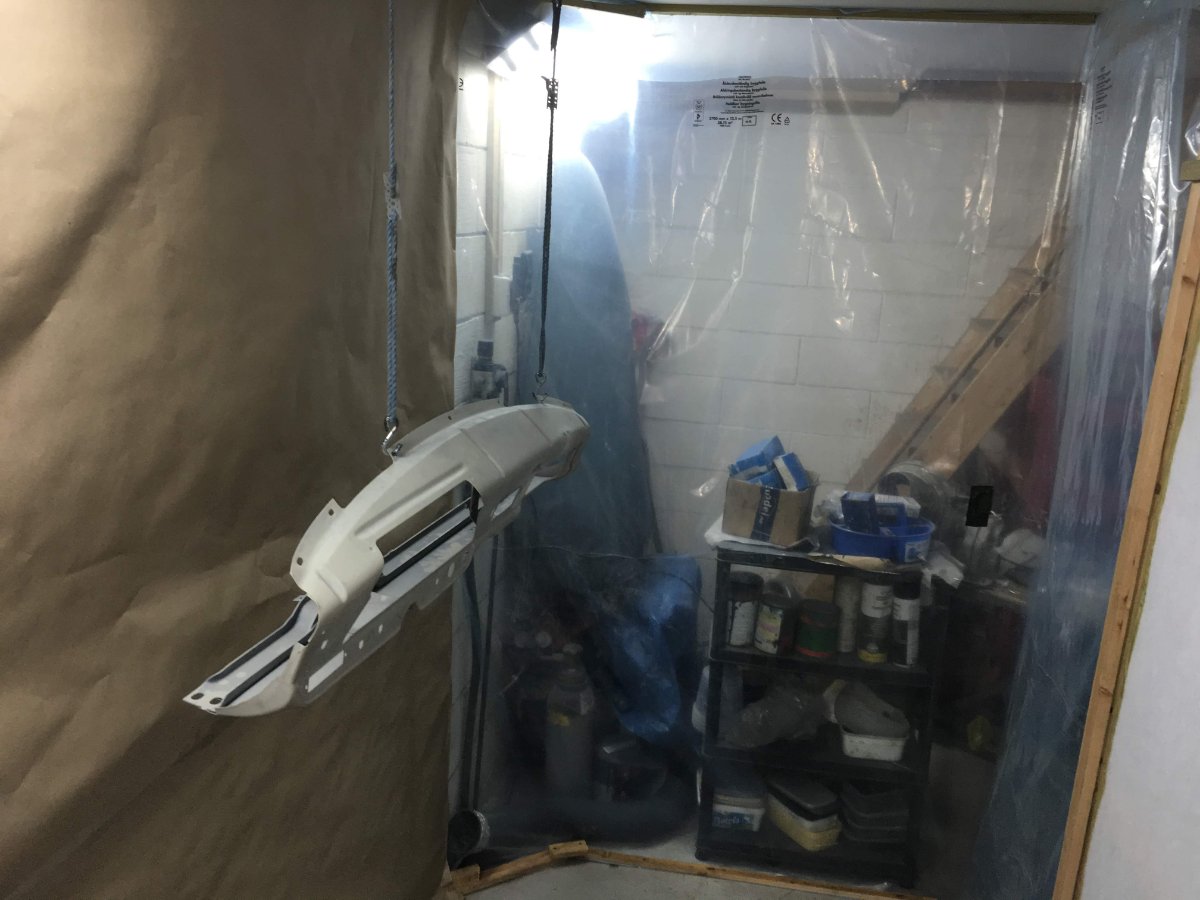

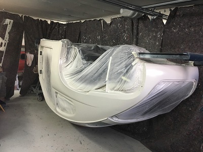

Enn så lenge er det finpuss på karrosserideler før lakkering. Har laget en liten "lakkboks" for alle løse deler som dashbord, vindusomramming og etterhvert dører, panser, skjermer etc.
Her har jeg festet plastfolien i taket, på veggen og på gulvet med lekter som er skrudd fast.
Det er avsug i taket og innluften blir filtrert gjennom filterduk som er festet på døren. Håper dette vil fungere noenlunde, har strebet etter å få det tett mot alle flater slik at mest mulig av luften kommer inn via dørfilteret. Filterduken som er ca 20 mm tykk er også pakning mellom dør og karm slik at det ikke kommer ufiltrert luft inn der.
På selve karrosseriet vil jeg vente litt med lakken til jeg har fått installert innvendige detaljer og alt under bilen. Jeg må jo da lage en stor lakkboks rundt hele bilen før det blir gjort.

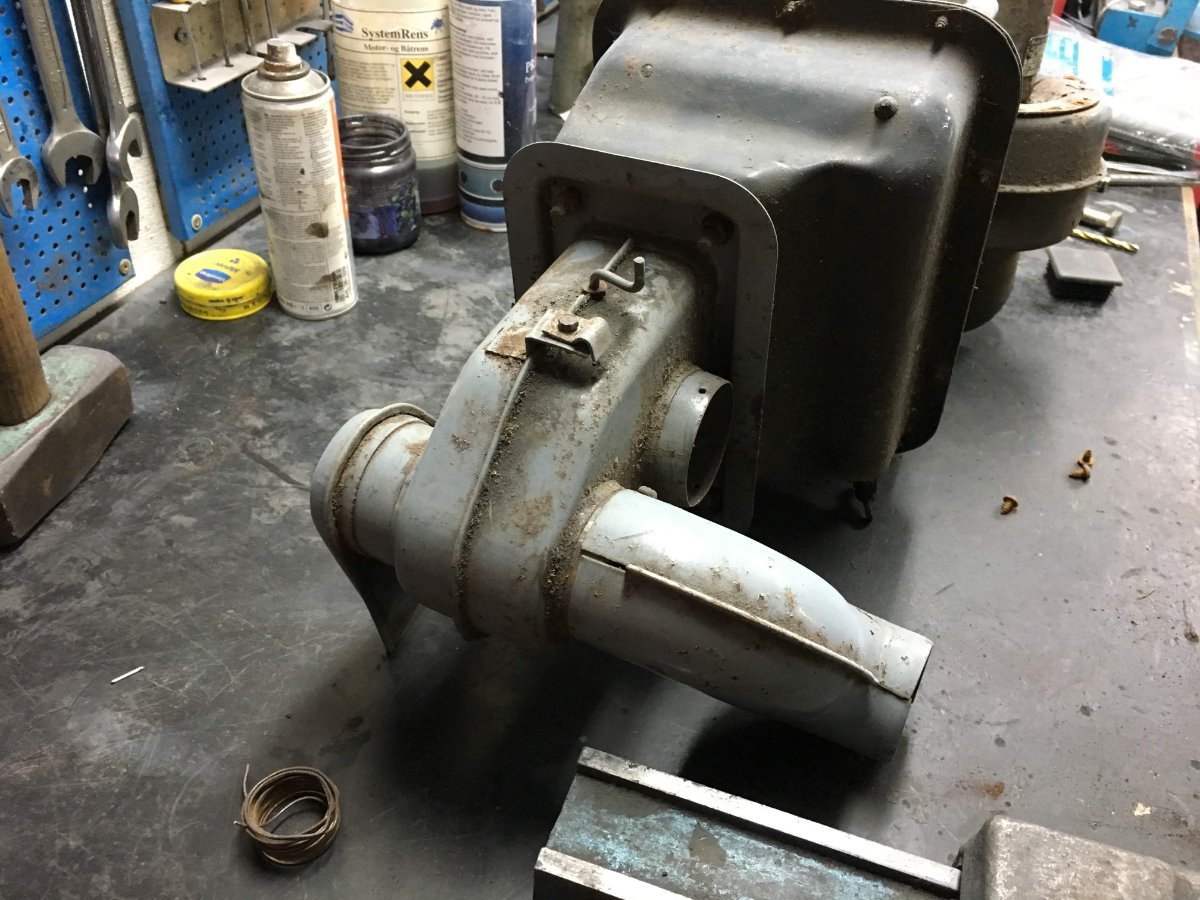

Har funnet fram varmeapparatet som også trenger en omgang med lakk, den sorte er ok, men er det noen som har fargekode (RAL kode) på den grå fargen som er på innvendige detaljer?
Ellers ble det jo fantastisk enkelt å legge inn bilder etter at forumet ble oppdater :D
Flott lakkboks!!!. Fargekoden på det grå på varmeapparatet tror jeg bare du må få scannet. Har i kke sett noen fargekode på det. Bra du likte oppgraderingen av bildetjenesten. Greit å ha med seg datakyndige folk på laget :-).
