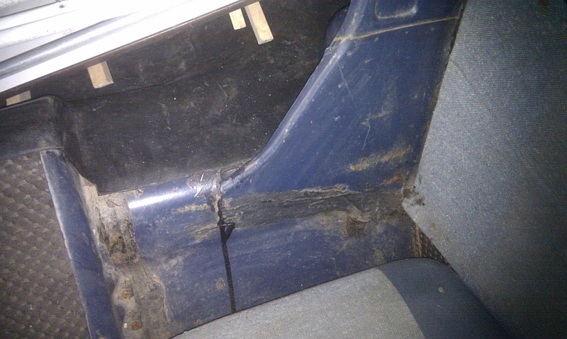

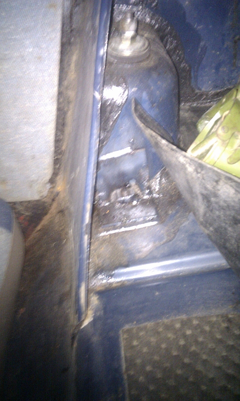

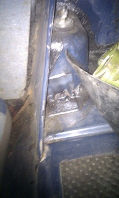

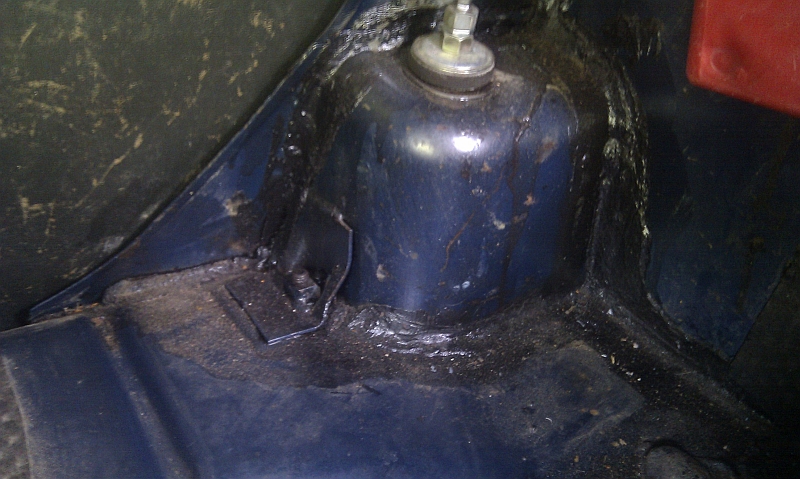

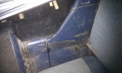

Hei. Endelig fått tatt noen bilder av støtdempertårnet. Håper det er det du trenger. Vedr hull ut tror jeg ikke det er noe viktig. Dette er antageligvis det tørreste stedet på understellet, så en god grunning og "tecktyl" oppi er nok mer enn godt nok. Etter hva jeg kan se av 57 modellen vår så er den i all hovedsak usveiset. Mekanisk har den vært temmelig sliten, så det virker som den har gått en god del. Støtdempertårnene er ubehandlet inni, men er tørre. Det er også en kjensgjerning at salting var en stor belastning for biler i Sverige, lenge før Norske veimyndigheter startet med den samme onde sirkelen. (Ond sirkel=Jo mer salt, jo mindre mindre flinke er folk til å kjøre på vinterføre, som igjen medfører mer salting for å holde ulykkene nede)
Men så var det bildene.
Fra bagasjerommet
Fra bagasjerommet
innvendig (motsatt side)
Sett fra siden
Sett fra siden
Mutter og bolt ved foten av tårnet er til båndene til bakaksel. Bildene er dessverre tatt med mobiltelefonen, men håper de er greie nok. Klikk på bildene for større utgave.:D

Reodor57 wrote:Hei. Endelig fått tatt noen bilder av støtdempertårnet. Håper det er det du trenger. Vedr hull ut tror jeg ikke det er noe viktig. Dette er antageligvis det tørreste stedet på understellet, så en god grunning og "tecktyl" oppi er nok mer enn godt nok. Etter hva jeg kan se av 57 modellen vår så er den i all hovedsak usveiset. Mekanisk har den vært temmelig sliten, så det virker som den har gått en god del. Støtdempertårnene er ubehandlet inni, men er tørre.
Beklager sent svar (har vært på ferie) men mange takk for dette, Reodor! Akkurat det jeg trengte. Særlig bildet fra kupeen som viser avslutningen av platekanten ned mot karosseribunnen.
Jeg er enig i at det sannsylig er det tørreste stedet på understellet, men er likevel ikke komfortabel med konstruksjonen. Jeg tror jeg lager meg en liten adkomstluke for å kunne renske ut og kontrollere. Som det kan observeres i et tidligere innlegg, vare det ikke mye igjen av plata her på bilen min hverfall.
