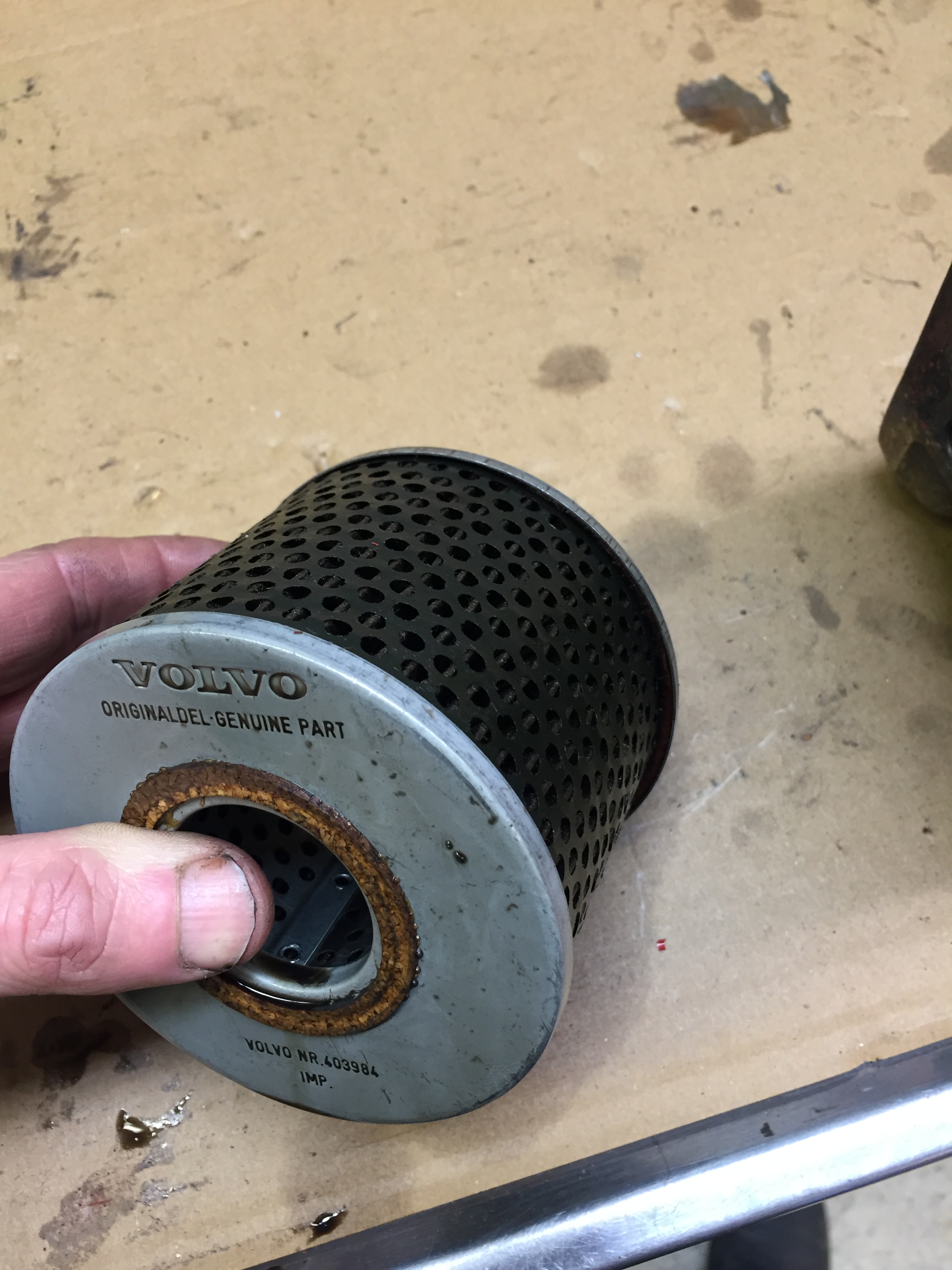

Oljefilteret satt godt inni holderen. Derved tror jeg rett og slett at filteret er blitt tett og blitt klemt sammen av trykket.
I tillegg bevitner serviceboka at bilen har hoppet over en service, og derved kan filteret ha stått i dobbelt så lenge som skiftintervallet tilsier?
Alternativ to er at filteret er satt inn for raskt, slik at det ikke er blitt sentret i holderen?
Mulig jeg må åpne det og sjekke om det er noen lysglimt i porene i filteret når det blir brettet ut?
Selv om olja var noenlude fin, var det en del grøt i bunnen av bunnpanna. Fant jo også noen partikler med en magnet....
En ting er sikkert: oljeskiftintervallene fra fabrikken blir forkastet. Den skal få oljeskift hvert å heretter, eller oftere om kjørelengden blir over 6000 til 8000 km!
Da kan det bli godt håp for denne motoren som kan bli morsom å få til.

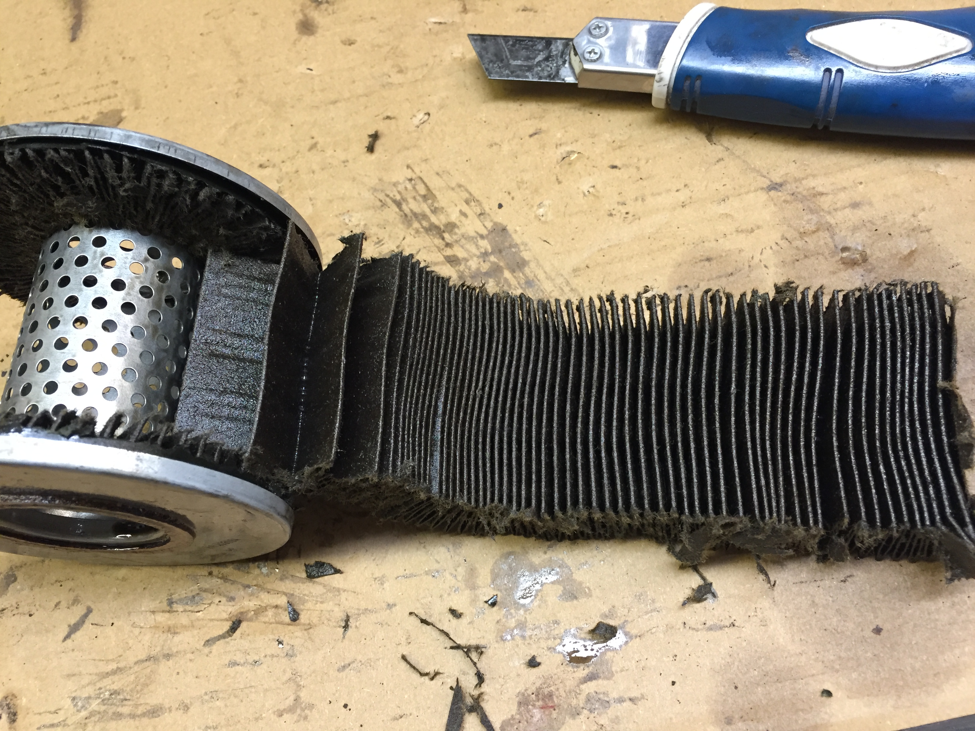

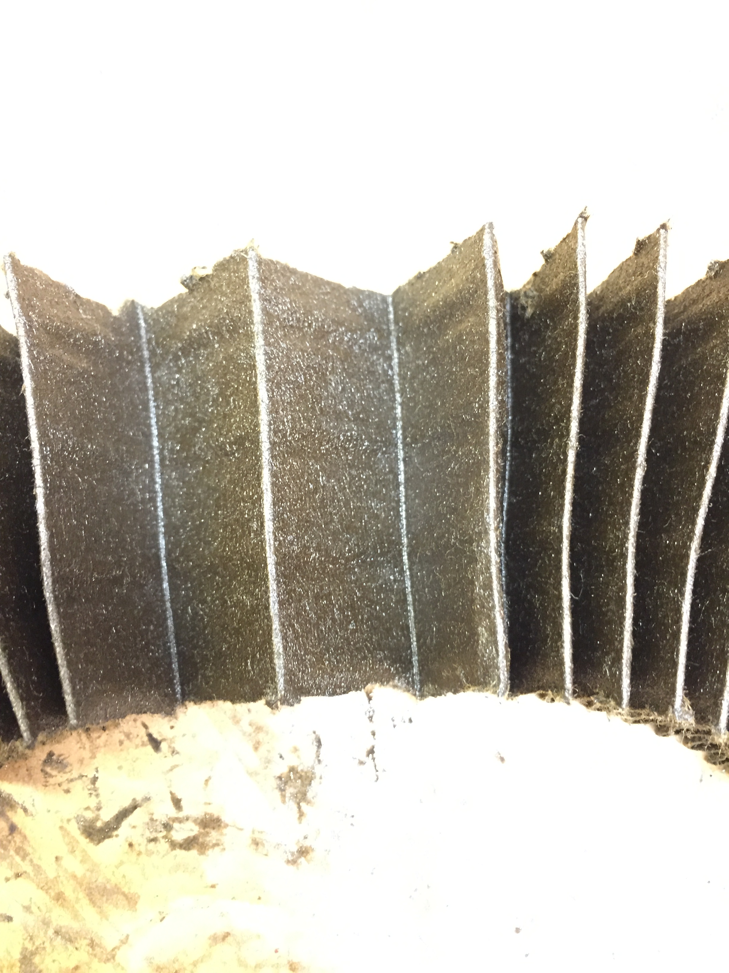

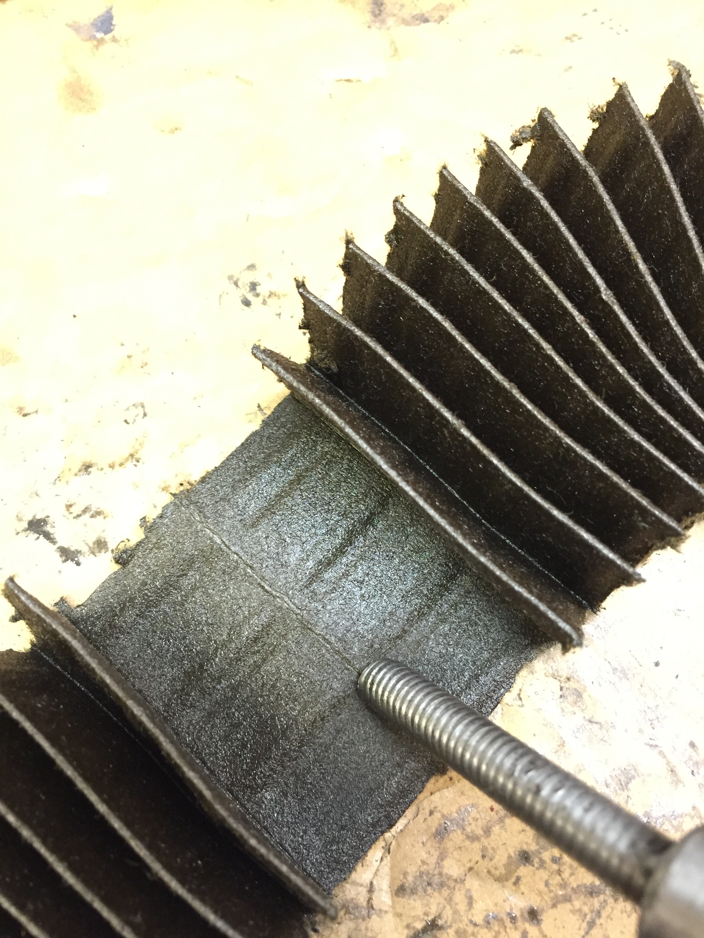

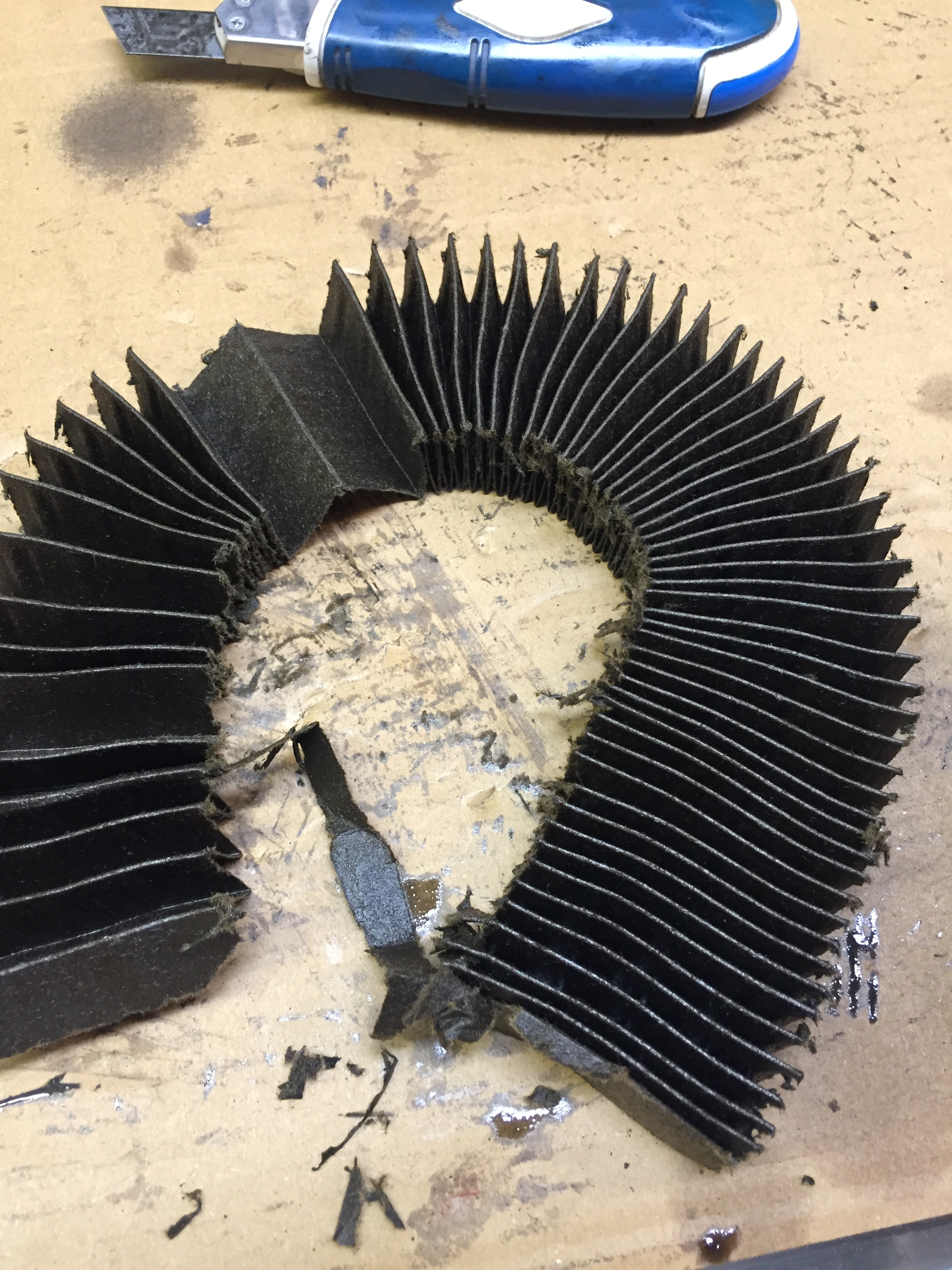

Sjekket oljefilteret ved å klippe det opp.
Det var skikkelig tett! Ikke et lyslimt å se igjennom det. Jeg gjør ikke slikt til vanlig så jeg vet ikke hvordan det skal være, men her virket det skikkelig igjengrodd. Dessuten var det fragnmenter av aluminium eller liknende? Magneten ville ikke trekke dem til seg, så stål/jern var det ikke.
Lagermetall? Neppe, da det var bra oljetrykk på motoren.
Har en mistanke om at tidligere eier ikke har tatt service på alvor etter 90 000 km servcice....
Kan ikke annet enn å konstatere enn å sørge for at denne motoren skal få et godt liv på sine gamle dager, som jeg så skal skifte oljen gratis for neste bileier.
