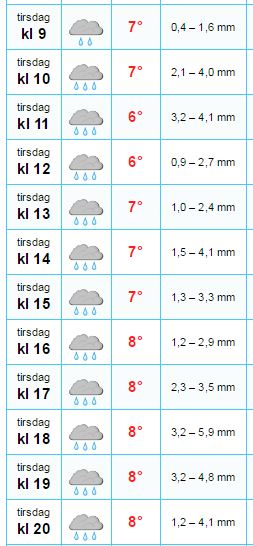

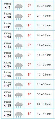

Jeg tenkte å kjøre Duett i morgen, men tror det blir moderne bil - igjen:
