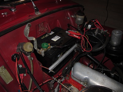

Kjøpte en smart liten hovedstømbryter på Biltema her om dagen.
Det grønne hjulet skrur man til for å koble inn, så skrur man et par omdreininger ut for å bryte. Billig og smart løsning!
